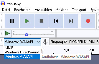

Mit Audacity habe ich alle drei Möglichkeiten versucht, WASAPI, MME und direct sound. Asio habe ich mit der DVS-Software Serato in Verbindung gebracht, doch die interessiert mich nicht. Werde es mit Asio versuchen.

WASAPI ist der aktuelle Windows-Standard.
MME eigentlich schon legacy und DirectSound wird eher selten noch verwendet.
Wenn du ASIO von Serato her kennst, versuche das immer in Audioapps zu benutzen. Für normale Aufnahmen brauchst du auch keine niedrige Samplerate. 128 bis 256 Samples sollten für eien störungsfreie Aufnahme ausreichen. Sollte eine App das nicht können, es gibt kostenlose Ableton Keys. Welche Version ist dabei für dein Vorhaben nicht wichtig.

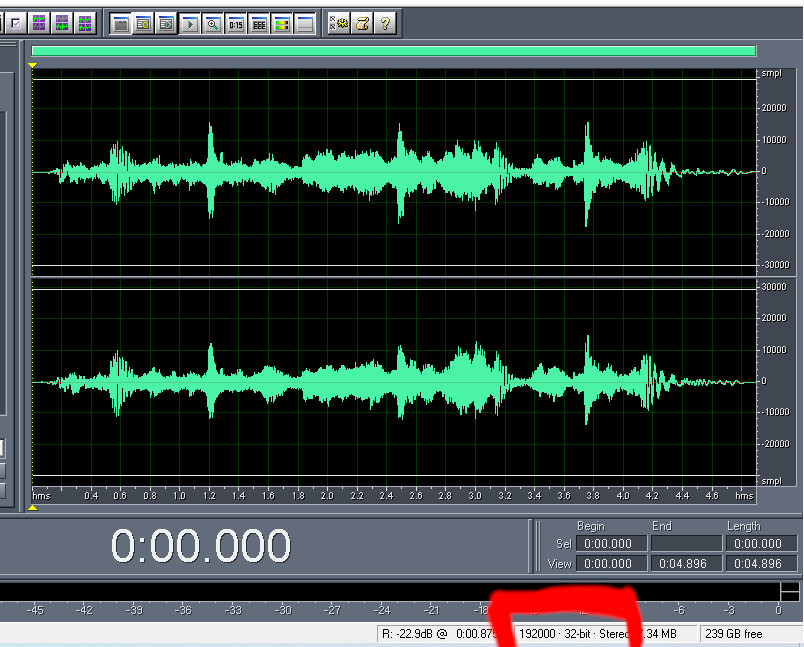

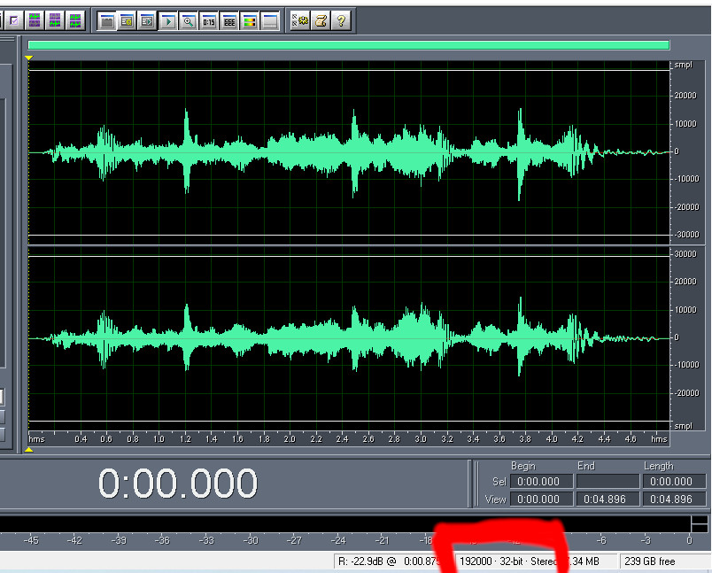

Nun kann ich wieder "korrekt" aufnehmen und wiedergeben, auch mit 192kHz/32 bit, obwohl der Mixer 48kHz/24bit ausgibt. (siehe Anhang)

Es macht keinen Sinn das File in 192kHz/32Bit aufzunehmen, wenn das Ausgangsmaterial niedrigere Werte hat. Egal was du bei der Aufnahme einstellst, es bleibt immer bei 48kHz/24Bit. Wenn du es höher aufnimmst und es später mit schlechteren anlagen abgespielt, bekommst du Artefakte. Bleib einfach bei 48kHz/24Bit...

Afaik bringt das nichts, das 48Khz/24 Bit Eingangssignal auf 192KhZ/32 Bit zu resampeln.
Da müsste man schon das analoge Eingangssignal direkt in dieser Samplerate und Bittiefe aufnehmen und das ist wohl nur dann sinnvoll, wenn man damit noch weiter arbeiten will oder Filter wie Denoiser etc. anwenden möchte (also nicht nur schneiden und auf CD brennen)

Danke für eure Antworten, das verstehe ich schon. Cool Edit bietet aber nur 8, 16 und 32 bit an. Narf.

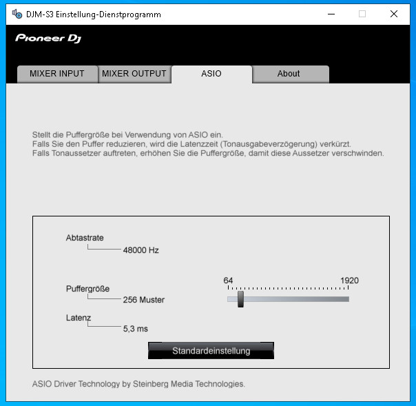

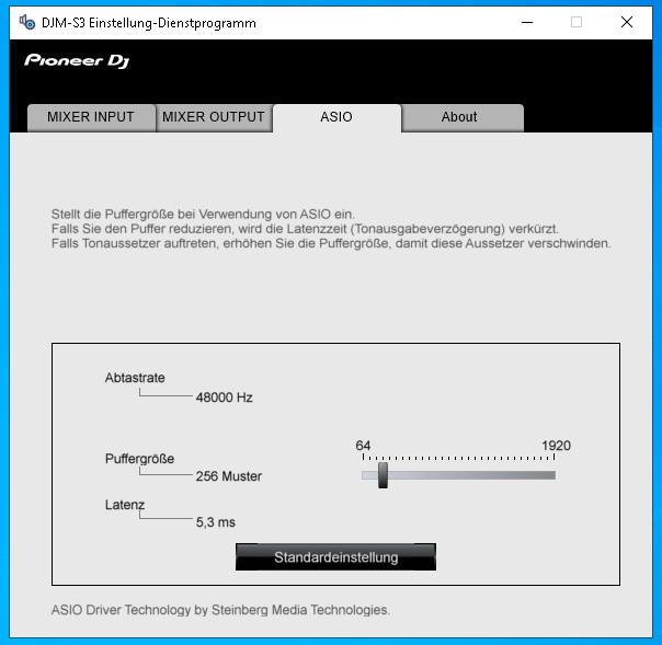

Habt ihr meinen zweiten Anhang gesehen?
Auf der Pioneerseite finde ich für den Mixer "nur" den Treiber für die Verbindung zum PC und einen Download für ein Firmware-Update. Das brauche ich aber nicht weil Pioneer seit meines Kaufs keine neue Firmware rausgebracht hat.

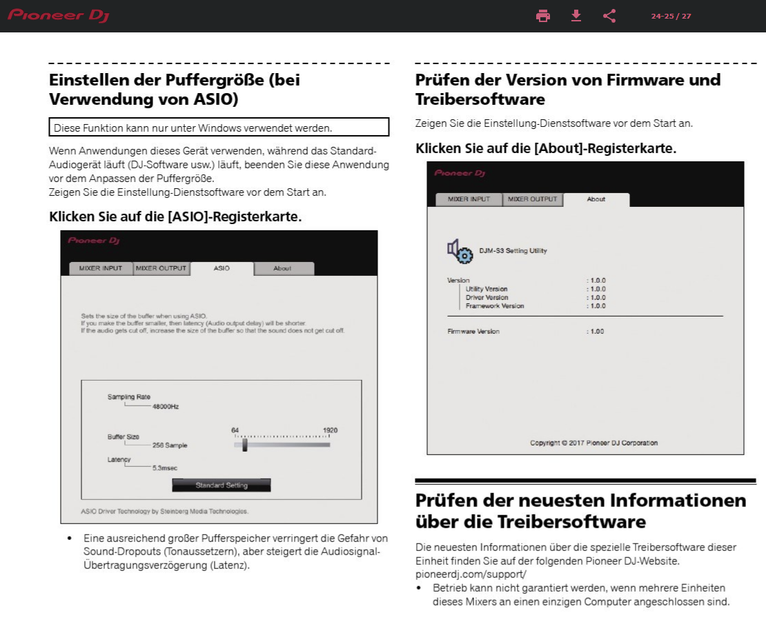

Um das wieder gut zu machen, möchte ich dir sagen, dass du den ASIO Treiber bereits installiert, ihn nur übersehen hast (wie ich im ersten Moment auch... 😅).
Im Post #5 hast du einen Screenshot nachgetragen, der eindeutig zeigt, dass du den ASIO Treiber installiert hast. Und hier ist auch für dich in Zukunft der Dreh- und Angelpunkt für deine Audio-Anwendungen und fürs Auflegen.
