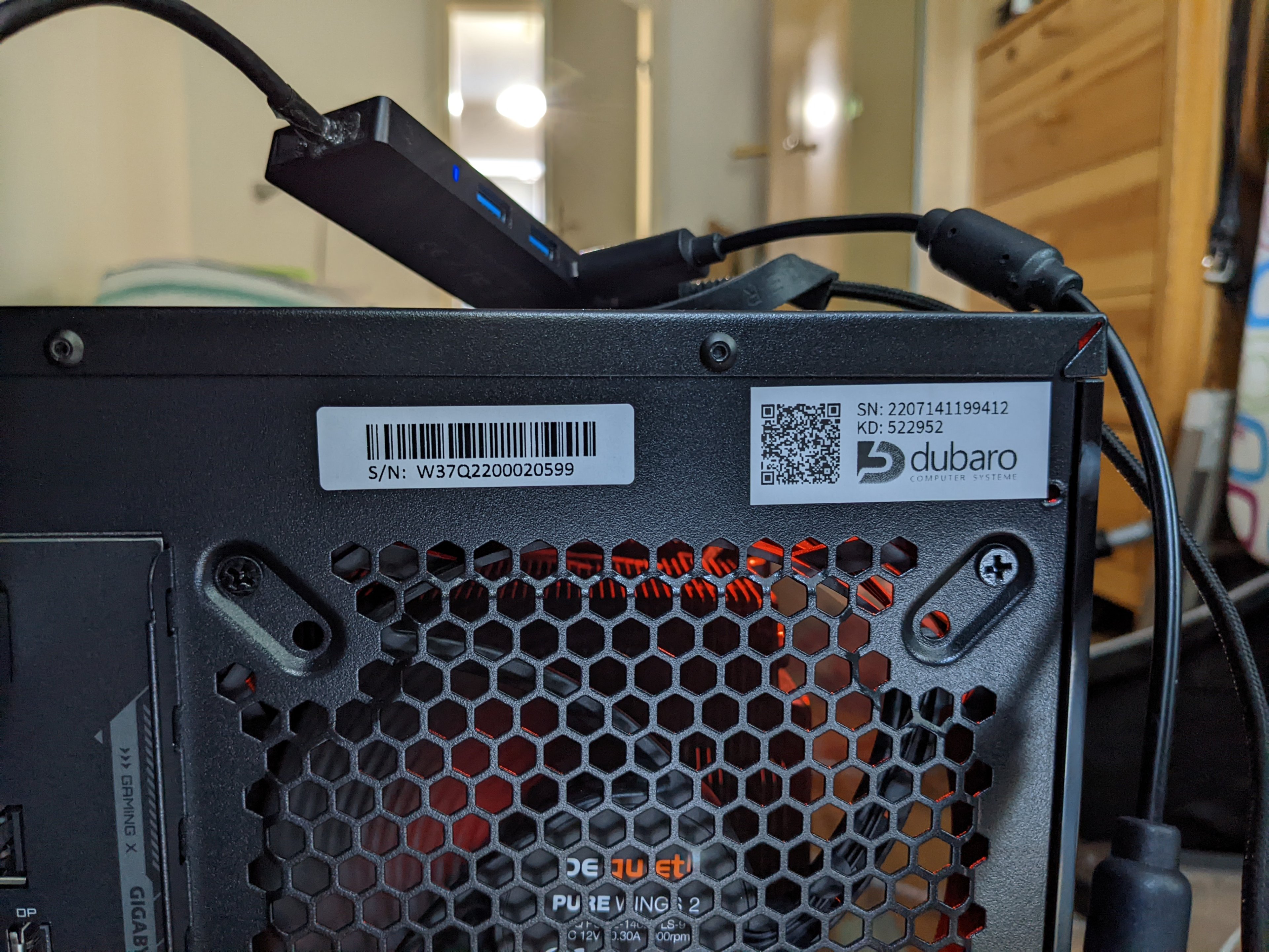

Hallo und danke für die schnelle Antwort!
Ich habe ein Foto der Seriennummer des Gehäuses und die Rechnung des Kaufs angefügt. Ist das ausreichend für eine Prüfung?
Beste Grüße
Jens
Bitte nicht hier öffentlich.
Schreib uns eine kurze Mail an service(at)bequiet.com
Deine Daten müssen nicht von jedem einzusehen sein.
VG
Marco
Danke für den Hinweis, E-Mail ist raus.
