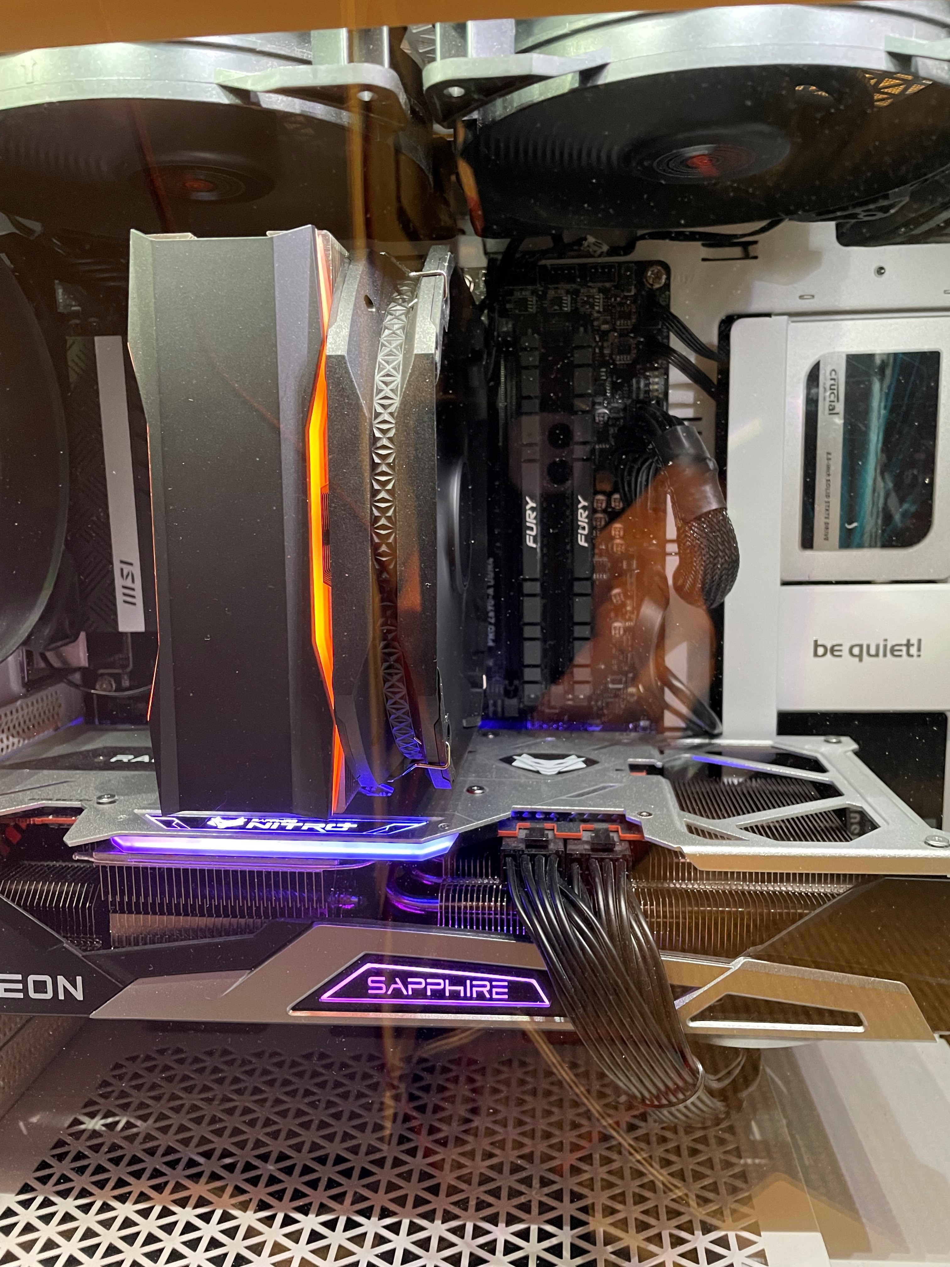

Vom Case selbst sollten einmal vorne die beiden Streifen an der Front leuchten und innen sollte sich, vermutlich oben hinter der inneren Seitenkante, wo der Glasdeckel vor kommt, noch ein RGB Streifen befinden, der den Innenraum in der gleichen Farbe ausleuchtet wie die Front. Dafür muss man auch nichts am Mainboard anschließen, sondern kann man mit einem wiederholt kurzen drücken am Knopf an der Front durchschalten. :)
Ich meine mich noch dran zu erinnern, hab es aber selbst nicht angeschlossen, dass du durch einen langen Tastendruck auf die RGB Taste an der Front zwischen "Steuerung durch Mainboard" und den "vordefinierten Presets vom Tower selbst" umschalten kannst. Vielleicht mal testen :)
Reaktionen: caboverdiano
Dann stimmt etwas nicht. Auch innen leuchtet es.
Kingsom ist nichts hinzuzufügen.
Hier im Bild die Beleuchtung auf weis eingestellt. Lichtleiste oben im Deckel.
Vielen Dank für eure Antworten. Ich habe den Fehler gefunden. Ein Stecker steckte etwas schräg und war nicht ganz eingesteckt, so dass alle Kontakte verbunden sind. Das habe ich behoben und schon leuchteten auch die LEDs unter dem Top.
