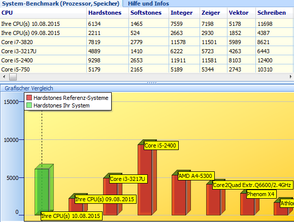

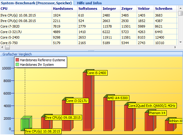

Hallo Leute,
ich habe meine zwei PCs umgerüstet
PC 1
Board = MSI A88XM Gaming
GPU = A10-7850
Ram = 2x 4GB DDR3 2133 mhz
PC 2
GPU = A10-7870
Ram = 2x 4GB DDR3 2400 mhz

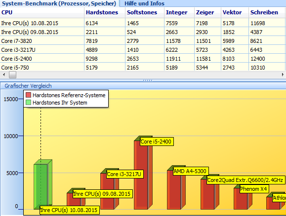

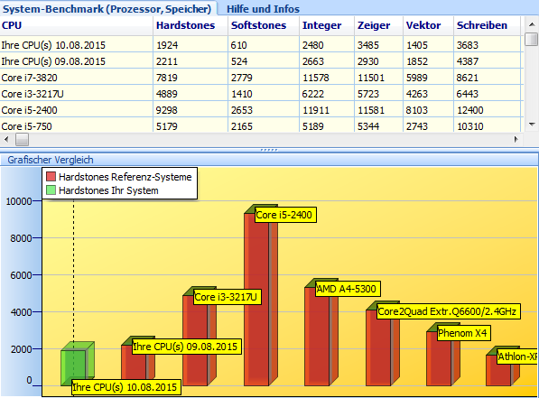

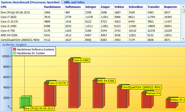

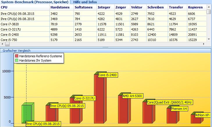

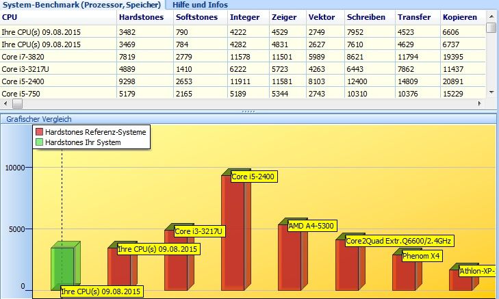

habe dann mal einen Benchmarktest mit DrHardware duchgeführt
das Resultat ist ernüchternd :(
Grafik 1 bezieht sich auf PC 1
Grafik 2 auf PC 2
woran kann es liegen, das beide PCs so schlecht abschneiden?
muss ich im Bios eventuell was einstellen?
ich weiß auch nicht, ob die Speicherriegel im Dualchannel laufen
im Bios konnte ich keinen Hinweis auf Dualchannel-Modus finden
gesteckt sind sie korrekt
gruß
sparky

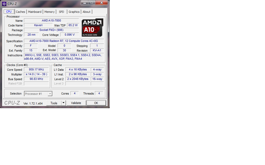

Wie hoch ist der Takt beider CPUs bei diesem Benchmark? (CPU-Z nutzen)

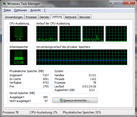

Wieviele Kerne sind aktiv (taskmgr.exe)
Ob Dualchannel oder nicht hat für CPU Benchmarks praktisch keinerlei Auswirkungen. Das ist nur wichtig wenn der Grafikteil der APU genutzt wird.
PS: Ob Dualchannel genutzt wird und wie hoch der Speicher getaktet ist kannst du auch in CPU-Z nachsehen.

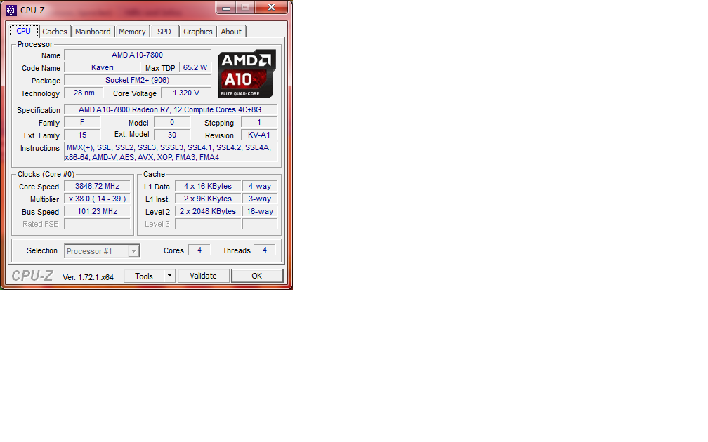

die Taktfrequenz liegt wohl nur bei ca. 1400
4 Kerne aktiv

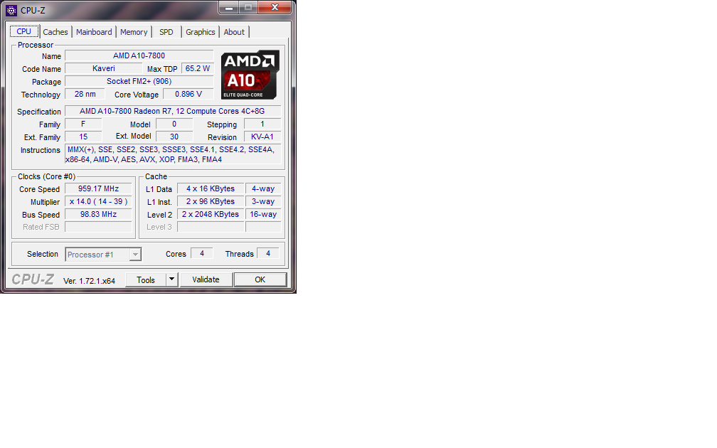

Deine Screenshots widersprechen deinem Text völlig. CPU-Z Anzeige während des Benchmarklaufs
Ich hab nicht umsonst taskmgr geschrieben für die Anzahl Kerne, nicht irgendwas Anderes.
sorry
bin kein Profi ;)

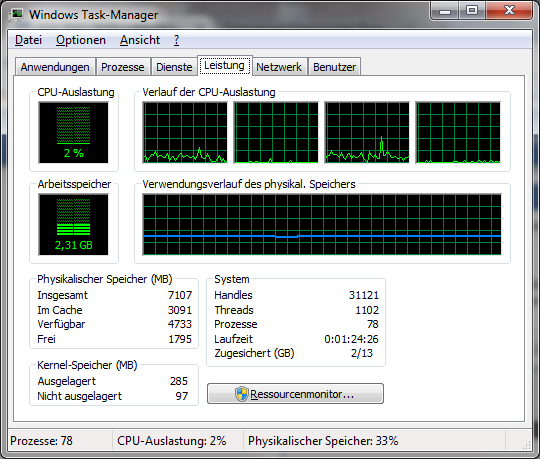

wo kann ich denn beim taskmanager erkennen, wieviel Kerne aktiv sind?
der Corespeed während den Benchmarktest ist ca. 1400
"Verlauf der CPU Leistung" im Screenshot hat einen Graphen für jeden der 4 Kerne angezeigt: also 4 Kerne aktiv. Wenn der Benchmark läuft und rechnet müssen die alle 4 auf 100% sein.
Und die Anzeige von CPU-Z auch auf 3.5 GHz oder so.
die CPU Auslastung während des Tests ist ca. 40%
CPU-Z zeigt während des Tests einen Corespeed von ca. 1400 an

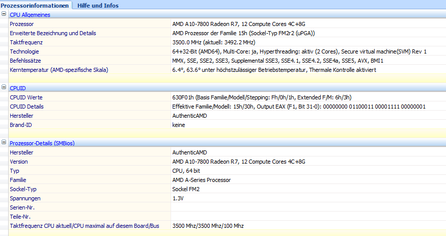

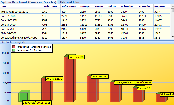

habe mal den PC mit Sisoftsandra getestet
kompletter Systemtest hat ca. 1 Std gedauert
CPU Auslastung fast durchgehend 100%
PC während des ganzen Durchganges unbrauchbar
nix ging mehr, selbst die Uhr hat sich aufgehangen
aber der Test wurde erfolgreich abgschlossen ;)
Ergebnis wie bei DrHardware wohl mies
allerdings verstehe ich die ganzen Zahlen eh nicht
die wichtigsten Daten habe ich mal als PDF hochgeladen
CPU Speed 1397 mhz
GPU Speed 720 mhz
Ram Speed 1600 mhz :confused_alt:
Also deine CPU müsste normal auf bis zu 4,0Ghz laufen..Sie scheint also nicht hochzutakten..hast du im BIOS irgendwas wie Turbo Modus oder Cool n Quit oder so oausgemacht? Oder irgendwas anderes?
Die Grafikeinheit scheint ja ihren Job Ordnungsgemäß zu verrichten nur die CPU nicht.

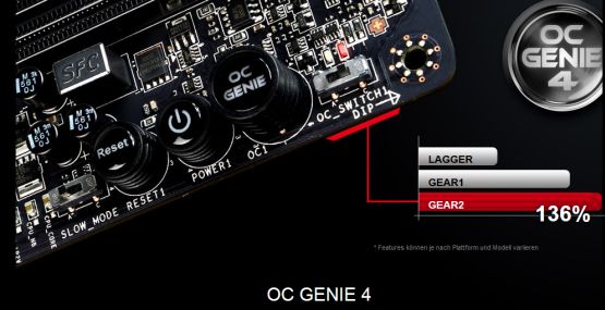

hier gibts genauere Infos zum Board
https://translate.google.de/transla....com/product/mb/A88XM_GAMING.html&prev=search
u.a. findet man unter OC Genie 4 einen Dipschalter
der stand auf Lagger
habe in dann auf Gear2 gestellt (Gear1 gibts nicht, es gibt nur zwei Schaltzustände)
ohne Erfolg
ist sogar noch langsamer geworden :(

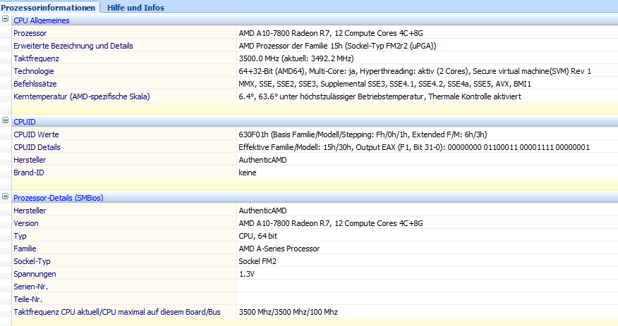

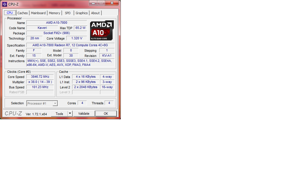

habe den Fehler gefunden :)
links neben dem (Lagger) Dipschalter liegt noch ein Slow-Mode Dipschalter
der stand auf C
nachdem ich in auf A gestellt habe, ging der Corespeed auf ca. 3850 mhz hoch
der Lagger Dipschalter zeigte keine Auswirkung

bin mit dem Benchmarktest immer noch nicht zufrieden
zwar doppelt so schnell wie vorher, aber im Vergleich zum Intel I5 mit 2400 mhz noch extrem langsam :(

Also klar sind Intels Vierkerner in div. CPU-Lastigen Benchmarks schneller, dafür ist deren Grafikeinheit schwächer,
aber das sollte dir schon zuvor bekannt gewesen sein. Wichtig ist, dass die APU so konfiguriert ist, dass sie optimal und wie laut Spezifikation funktioniert. Dafür wären Benchmarks auch da - du musst aber mit einem System mit selber CPU vergleichen, damit weißt, ob alles optimal läuft.
