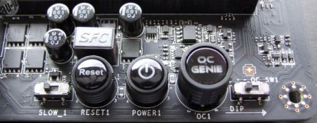

warum ich einen höheren Takt bekommen habe, indem ich den Slow Schalter betätigt habe, ist mir schleierhaft
der soll eigentlich nur den Bootvorgang beschleunigen
zitat
Die Druckknöpfe "Reset" und "Power" dienen beim Testen als bequeme Alternative zu den Kontakten in der Anschlussleiste. Der Schieber "Slow" ist für Extremübertakter gedacht, die mit Flüssigstickstoff arbeiten. Im aktivierten Zustand stabilisiert "Slow" den Boot-Vorgang, dessen Erfolg aufgrund der sehr niedrigen Temperaturen ansonsten zum Glücksspiel würde. Mit "OC-Genie" schalten wir die automatische Übertaktung ein, wobei der Schieber weiter rechts die Übertaktungsstufe auswählt.
Quelle
http://www.au-ja.de/review-msi-a88xm-gaming-print.phtml

was ich absolut nicht verstehe
steht der Dipschalter "Slow" auf a (Werkszustand) läuft die CPU mit nur 1700 mhz (mit der jetzt verbauten A10-7870)
durchgehend, auch bei Benchmarktests
warum??
unter Belastung sollte sie doch wohl auf max. 3900 mhz laufen
stelle ich den Dipschalter auf b, geht der Speed auf 3900 mhz hoch und bleibt auch dort wenn der PC nicht belastet wird
ist natürlich nicht Zweckmäßig :(
aktivierter OC Genie zeigt gar keine Änderung, egal in welcher Stellung der Übertraktungsschalter ist
ich zitiere nochmals von Au-Ja

es ist zum verzweifeln
stelle ich den Slow Schalter auf c, habe ich durchgehend einen Corespeed von 1700
steht er auf a, geht der Speed auf konstante 4600 hoch
dazwischen gibts nix
würde bedeuten
wenn ich zocken will, muss ich den PC aufschrauben und den Schalter auf c stellen
wenn ich fertig mit daddeln bin, stelle ich in wieder auf minimum ein :(
