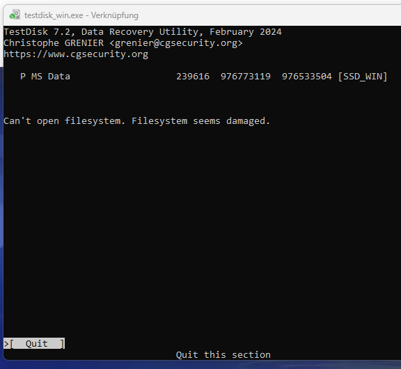

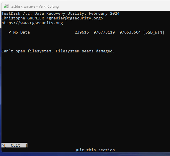

Testdisk sagt mir dass die Geometrie falsch ist und das Dateisystem defekt, ich komme aber nicht so richtig weiter, ich bräuchte die Daten der SSD (Cylinders/Heads/Sectors/Sector Size)
Woher bekomme ich die? In CrystalDisk habe ich nix gefunden. Die Daten sind nicht soooo wichtig, ich würde es einfach gerne verstehen und wieder hinbekommen...

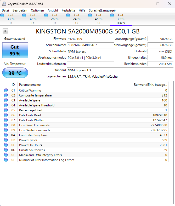

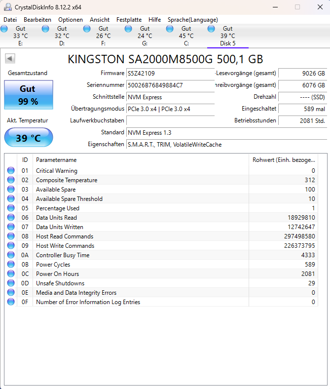

Was sagt crystaldiskinfo? Screenshot bitte.
wenn chips kaputt gehen ist meist Ende! da kann keine Lesekopf was probieren...
Statt Partitionen zu reparieren, kannst du mit Testdisk erstmal schauen, ob die Daten noch lesbar sind und diese dann sichern.
1) [Create]
2) SSD auswählen -> [Proceed]
3) [EFI GPT]
4) [Analyse]
5) [Quick Search]
6) Partition auswählen -> [Continue]
7) Partition markieren -> P drücken, um Dateien anzuzeigen
8) a drücken, um alle Ordner/Dateien zu markieren
9) C drücken, um alle ausgewählten Ordner/Dateien zu sichern
10) Verzeichnis auswählen (Du befindest dich im PhotoRec-Verzeichnis -> siehe Directory)
11) ".." - wechselt in das übergeordnete Verzeichnis
12) "." - öffnet einen Ordner / Unterverzeichnis
13) mit C Verzeichnisauswahl bestätigen
Keine Chance...
Ich gebs auf ^^

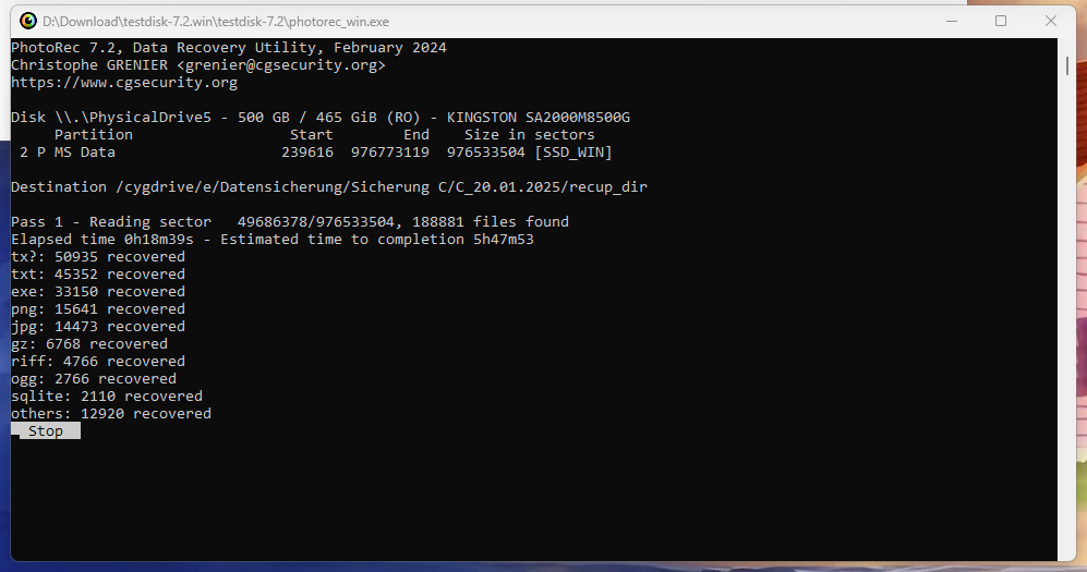

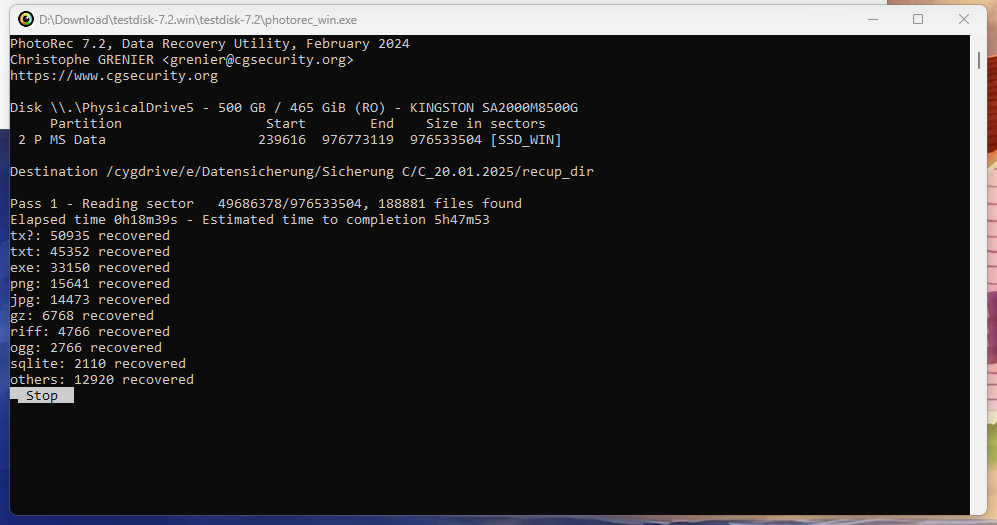

edit:
Photorec hat Daten gefunden, es scheint also noch was da zu sein...
Ich mach das wie gesagt einfach aus reiner Neugier :)
Na dann schau in den Ordner wo Photorec da was hin schreibt ob da Dateien brauchbar sind.
Ist leider nicht brauchbar.
