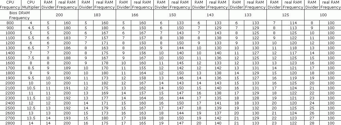

Hi
also das geht schon über Teiler (in der CPU)
das was im Bios Eingestellt wird ist allerdings nur eine Frequenz.
Anhand dieser Frequenz wird von der CPU dann der Spiecherteiler
gewählt. Dieser ist immer Ganzzahlig. Welche Teiler möglich sind
steht in der Tabelle unten.
Hast du also einen 3000+ so stehen folgende Teiler zu Verfügung.
9 (DDR400)
10 (nur bei wenigen Biosen)
11 (DDR333)
12 (nur bei wenigen Biosen)
13 (nur bei wenigen Biosen)
14 (DDR266)
Taktest du also auf 250MHZ Referenztakt
so läuft der Speicher bei Einstellung DDR333
mit 2.250/11=204.5MHZ (DDR410)
bei Referenztakt 280 und Einstellung DDR333
2520/11=229MHZ (DDR460)
Die Rechnung con joldipoldi geht natürlich auch
nur kann sie manchmal ein paar MHZ abfehlen,
da die Tatsache dass nur ganze Teiler möglich sind
ünberücksichtigt bleibt.
