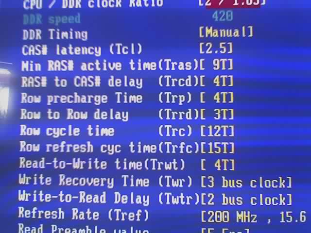

Ich habe einen screenshot beigelegt von meinen RAM timings

Also meinen A64 3200 konnte ich 250 MHz laufen lassen ohne die Vcore zu erhöhen.Die Rams schaffen maximal 230 MHz Takt. Setz mal den Teiler auf 166MHz und die Timings auf 3-4-4-8.Kann man später immer noch wieder nach unten setzen.Und nimm mal einen Ram-Riegel raus.
ja mein problem ist welche Timings sind denn die Timings in meinem BIOS?
Also welche Werte soll ich bei welcher Einstellung einstellen?
Ich hab eine Grafik angefügt (wäre nett mir mit der weiterzuhelfen)
Wie gesagt stell mal auf 3-4-4-8! Dazu ändere den Wert bei Cas latency in 3.0,die beiden mittleren Werte stimmen schon laut Foto und den Wert Min Ras active time ändere auf 8.
Das wird ihm herzlich wenig bringen, wenn er sowieso den 166er Teiler setzt.
Ist ja schön, dass dein 3200+ 2,5ghz lief, aber wird das der hier auch machen?
Kannst die Timings eig auch auf Standard lassen, mindestens bis Rt 250mhz, dann laufen sie knapp über 400mhz. Teste doch am besten erst mal, was dein Speicher maximal mitmacht, wobei wir das eig schon wissen, wenn dir die Kiste bei Rt 230mhz freezet.

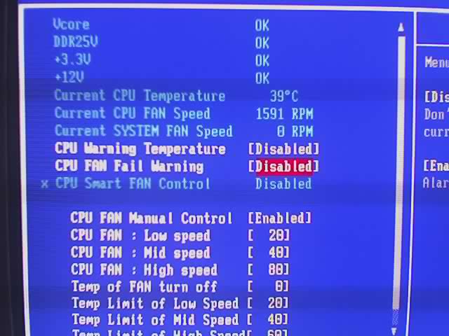

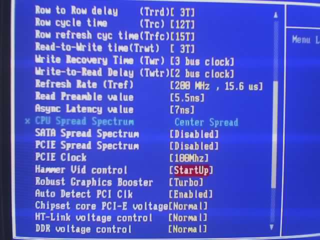

Ein Menüpunkt nennst sich Hammer VID Control dor lassen sich Spannungsveränderungen durch führen die auf den Vcore schließen lassen...(dazu ein screen)
Doch wenn ich dort die Spannung ändere bleibt sie bei CPU-Z wie vorher
Im Bios lässt sich nur die weißen punkte auswählen
Hat vlt jemand tipps wie ich die (gesperrten) Menüpunkte wählen kann?

Es gibt in meinem Bios keine Option mit Cool & Quiet
Besteht evtl. die Möglichkeit ein BIOS aufzuspielen das die Vcore erhöhung zulässt?
Wo bekomme ich sowas her und was brauch ich dazu?
Such mal nach einem Mod-Bios für dein Board. Ist aber aucgh nicht grad schlau zum Ocen so ein Board zu kaufen, wundert nmich trotzdem, dass das nicht´gehen soll bei nem Gigabyte Board, kenn iuch eig nur von Asrock.
