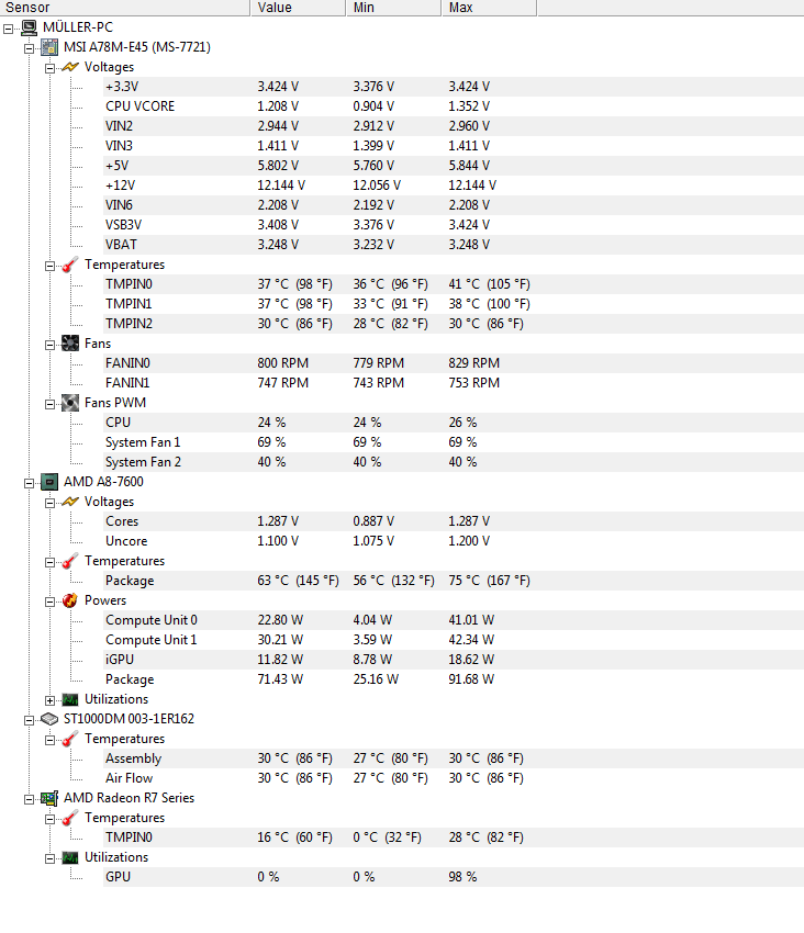

habe für einen kleinen PC gerade einen neuen Kühler eingebaut, jetzt liegt auf dem A8-7600 ein Raijintek Aidos, der ist nich super optimal eingebaut, da der Luftstrom richtung Netzteil (oben) geht, dafür liegt darunter keine Grafikkarte und allgemein ist ausreichend Platz vorhanden.
Nun habe ich mit diversen Anwendungen die Temperatur herausfinden wollen, habe aber unterschiedliche Werte bei fast jeder Anwendung. Mit HWMonitor (CPUID) bekomme ich beim Wert "CPU Package" nun recht hohe Werte, im "idle" (normaler Browser-Betrieb etc) sößt der schon an die 75°C ran, was mir zu warm ist. Im Bios wird mir wiederum als CPU-Temp ~40°C angezeigt, das wäre ja normal. (Andere Werte: SpeedFan sagt -5°C, CoreTemp 17°C (Raumtemp 25°C), halt alles, was so möglich ist...)

Welche Werte sind nun die relevanten? Im Ahang ist ein Screen, da sieht man HWMonitor.

Die Werte im BIOS sind i.d.R. am genauesten....
Wenn du es nicht glaubst und ein sehr kleines Gehäuse hast: Halte die Hand mal in die nähe wo der Lüfter Luft weg blässt. Wenn da >50Grad geblasen werden, fühlt sich das als heiss an.
Wenn du Luft laufwarm bis kalt ist, dann würde ich mir da keine Sorgen machen.
Und bei 72.xx Grad schaltet der Rechner dann sowieso aus bei den AMD-APUs.
(Annahme die CPU erzeugt genug Wärme):
Wenn warme Luft weggeblasen wird, ist das ein Zeichen dass der Kühler seine Arbeit verrichtet.
Bei kalter Luft klappt die Wärmeübertragung CPU<=>Kühler nicht.
Kann es möglich sein, dass wenn man mit Luft kühlt, dass dann die CPU-Temp unterhalb der Raum-Temperatur ist?
Nein, das ist ohne mehr oder weniger aufwendige techn. Hilfsmittel die auch du nicht verwendet hast nicht möglich.
Solange die CPU nicht das throtteln anfängt oder gar in die Notabschaltung geht, ist die ausgelesene/ angezeigte/ 'hochgerechnete' Temperatur völlig egal. Warum? Weil keines der Tools kann die Temperaturen "richtig" messen, weil sie eine Temperatur für TJMAX annehmen, die für alle Prozessoren eines Typs gleich sind, obwohl dieser Wert für jeden Prozessor individuell bestimmt wird.
Und praktisch alle Tools - egal ob nun AIDA64, HWiNFO, Hwmonitor, SpeedFan, etc. pp. - versuchen die Temperatur der CPU aus irgendwelchen Werten mehr oder minder genau auszurechnen und dann anzuzeigen, was ihnen auch mehr oder minder gut gelingt. Grund s.o..
An und für sich kann und sollte man diese 'hochgerechneten', angezeigten Werte voll und ganz ignorieren. Warum? Solange die CPU nicht das throtteln anfängt oder gar in die Notabschaltung geht, sind die Temperaturen auch in Ordnung. Sollte die CPU throtteln und/ oder in die Notabschaltung gehen dann ist sowieso Handlungsbedarf gegeben.
