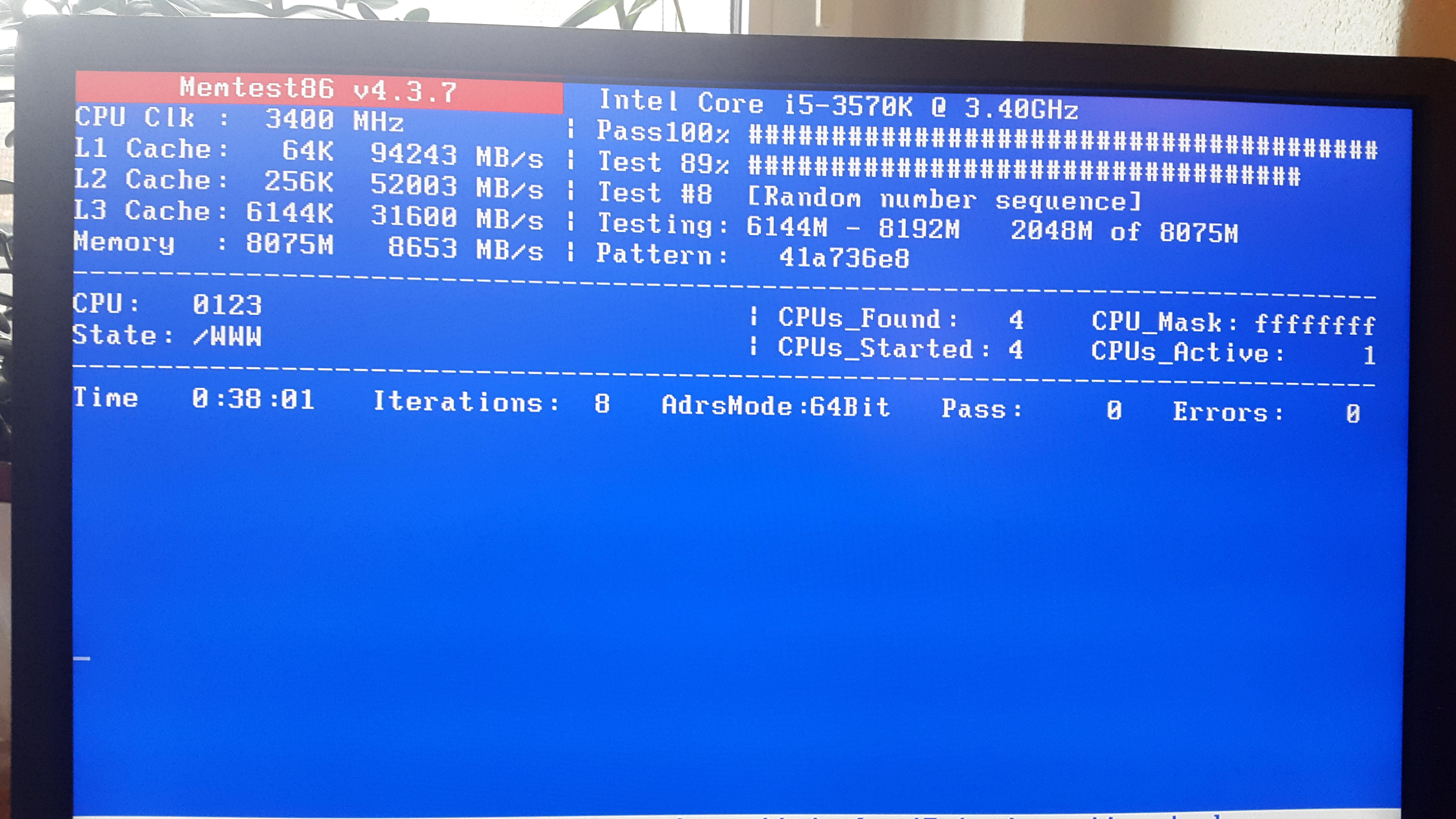

Edit2: Memtest ist jetzt 1x durch. 1456234012158.jpg
Wie ist das jetzt zu erklären? Oo
Auf den bluescreens steht übrigens driver irql not less or equal oder Kernel security check failure.
Also wie gesagt: ein Modul funktioniert auf keinem der beiden rambänken,allerdings im anderen System und ist laut memtest fehlerfrei.
Das andere Modul funktioniert auf jeder rambank und auch im anderen System...
Niemand eine Idee?
Das Modul ist auch laut HCI Memtest fehlerfrei. Ich habe absolut keine rationale Erklärung dafür Oo
Ein einziger Durchlauf von Memtest ist nicht gerade aussagekräftig. Da sollten es schon mehrere sein. Evtl. Memtest mal über nAcht laufen lassen.
