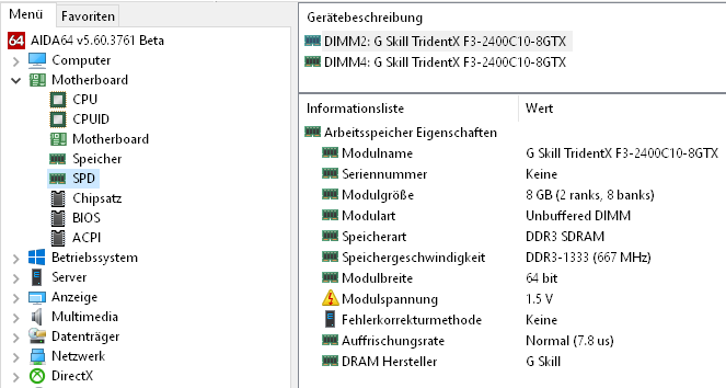

Könnt ihr mir vielleicht noch sagen, wie ich erkennen kann, ob ich Single oder dual ranked Speicher habe? Letzterer soll ja besser sein für AMD APUs.
Genaue Modell-/ Verkaufsbezeichnung des RAM wäre gut.
AIDA64 zeigt so etwas an.
Ob die kostenlose Variante es auch macht, keine Ahnung.
Sind Chips auf beiden Seiten der Platine?
Wobei das nicht unbedingt ein Anhaltspunkt bzgl. Dual-Rank ist.
Was steht auf dem Aufkleber? Du kannst ja nicht einfach die technischen Daten von Geizhals als richtig ansehen :freak:. Da informiert man sich erst mal darüber bevor man kauft
Wird er schlecht sehen, wenn da Metallabdeckungen drüber sind ;) Zumindest kann er das nicht 100% sagen. Der Aufkleber wird das Geheimnis lüften :D
Man kann aber seitlich und von unten von der Kontaktleiste aus reingucken bzw. reinleuchten und gucken. ;)
Der Aufkleber gi8bt auch nicht unbedingt darüber Aufschluss. Bei den G.Skill TridentX steht auch nichts mit 2R oder 1R auf dem Aufkleber.
Ich hoffe dieses Geheimnis wird sich gleich aufklären :D Das Datenblatt von GEIL taugt zumindest nichts ^^hab ich grad mal angeschaut
