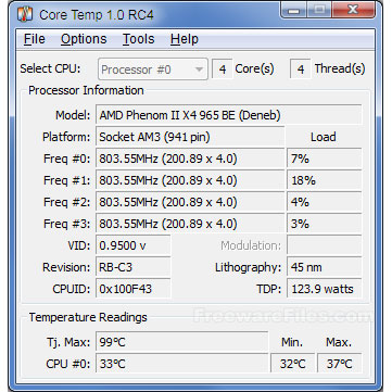

CPUz und CoreTemp zeigen mit einen Takt von 3400Mhz an. Also 200Mhz unter dem möglichen Turbotakt. Allerdings bezieht sich diese Anzeige doch nur auf einen Kern, oder?
Ist das normal? Wie kann ich testen ob alle Kerne in den Turbomudus schalten? Mit den Programmen die ich kenne, kann man, soweit es mir ersichtlich ist, nur die Auslastung anzeigen.

Gibt es evtl ein Programm, das gleichzeitig von allen Kernen den Takt anzeigt?
Die Kerne haben immer alle den gleichen Takt. Anders geht es nicht. Anzeigen kann das zB HWInfo.
Wenn nur ein Kern belastet wird, dann geht der Turbo auf Max. Aber dennoch takten dann alle Kerne auf den Maxtakt hoch.
@ BlubbsDE ne falsch geht mit CoreTemp ...
