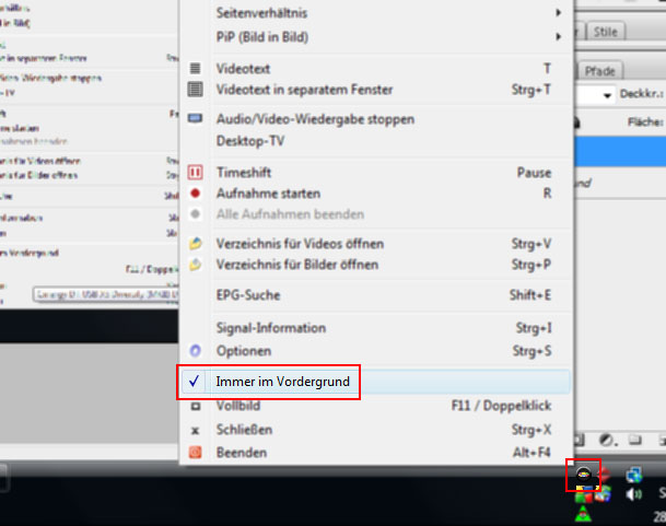

In der TV-Software selbst scheints dafür keine Option zu geben. Evtl. hilft aber die Option Immer im Vordergrund.
Ansonsten hast du vermutlich in den Energieoptionen (Systemsteuerung) eingestellt, dass sich das Display abdunkelt wenn du nichts tust. Das müsstest du dann abschalten.
