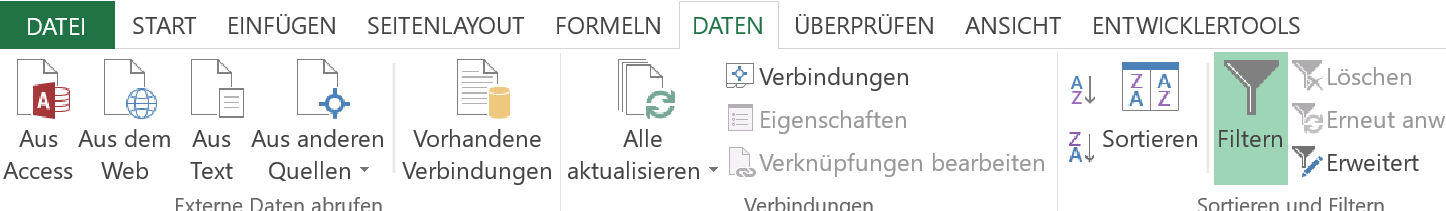

naja, bei mir sehen die Ribbon Tabs so aus :-/
vielleicht brauche ich da doch ne neuere Excel-Version (ist Office 2013)

Egal. Software missbrauchen darf man machen, wenn es für einen funktioniert. Muss ja nicht immer logisch sein. Dein Ribbon zeigt doch genau das, was du willst.
Du musst in deiner Ribbonleiste auf "aus anderer Quelle" gehen. Da sollten dann auch eine Excel-Option sein. Microsoft geht halt nicht davon aus, dass du mit Excel eine Datenbank pflegst, wenn es dafür doch Access gibt ;)
