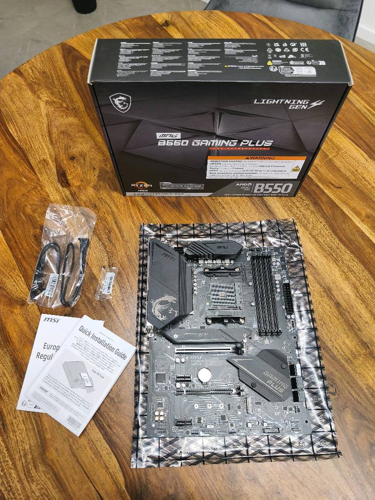

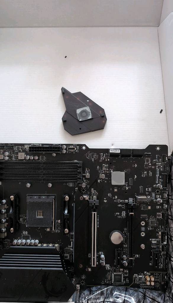

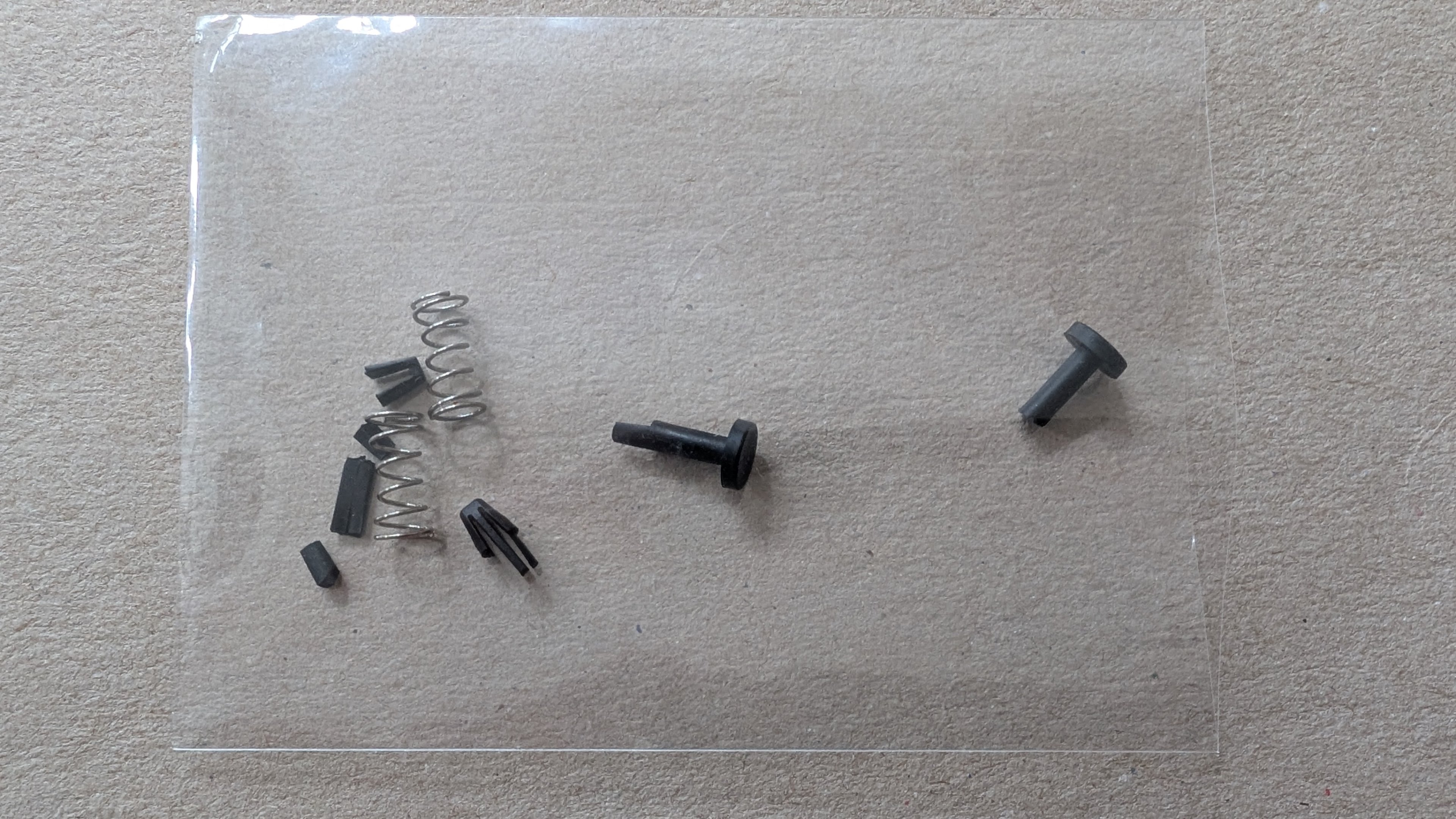

ich habe auf Kleinanzeigen ein MSI MPG B550 Gaming Plus gekauft, das mir dann auch per DHL zugesendet wurde. Leider sind beim Transport die Plastikpins des Chipsatzkühlers abgebrochen und der Kühler ist im Karton rumgeflogen. Ich habe Bilder des Boards vor dem Verpacken und da sieht alles top aus, darum bin ich sicher, dass es beim Versand passiert sein muss.
Ich werde das Paket als Transportschaden bei DHL melden, das ist sicher. Aber ich würde euch gerne fragen, ob ihr Ideen habt, wie ich den Kühler wieder befestigen könnte.

Es kommt ein wenig auf die Gestaltung der Rückseite vom Board an, aber vermutlich könnte man auch einfach 2 passende Schrauben mit Muttern und ggf. Beilegscheiben aus Kunststoff nehmen.
Du darfst die Geschichte dann nur nicht zu fest anziehen.
