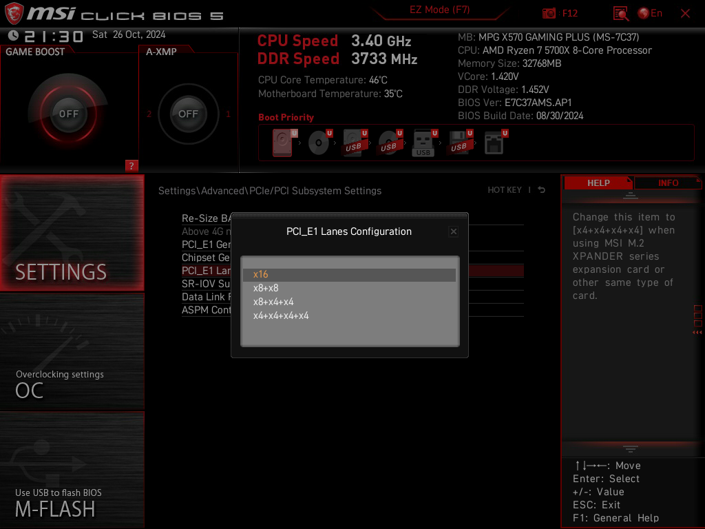

Ich hatte auch gelesen das man im BIOs die Grafikkarte von x16 auf x8 umstellen soll. Würde das bei meiner Grafikkarte überhaupt ein Unterschied machen?

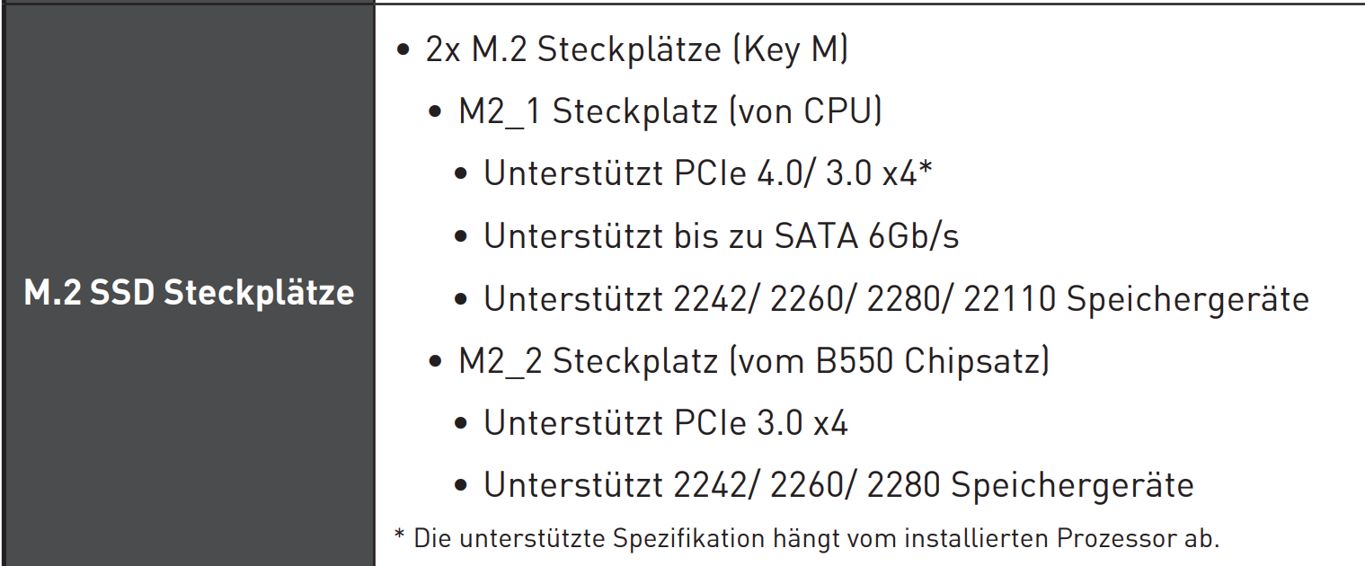

Du kannst ja schauen obs so eine Option BIOS gibt und ausprobieren.
Was wie deaktiviert wird, steht in dem Handbuch von dem Mainboard inkl. Tabelle.

D.h. für mich 500GB aus dem Adapter raus, 2TB rein. Das sollte funktionieren. Bei 2TB zusätzlich in den 2. M2-Slot ist der 3. PCIE-Slot wie im Manual beschrieben nicht mehr verfügbar.

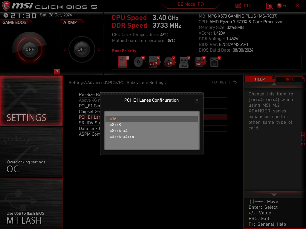

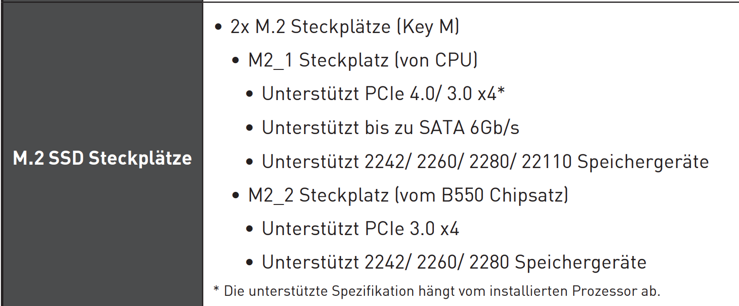

Die GraKa ist bauartbedingt ohnehin nur mit x8 angebunden. Was du meinst ist wohl das:
Das bringt aber nichts.

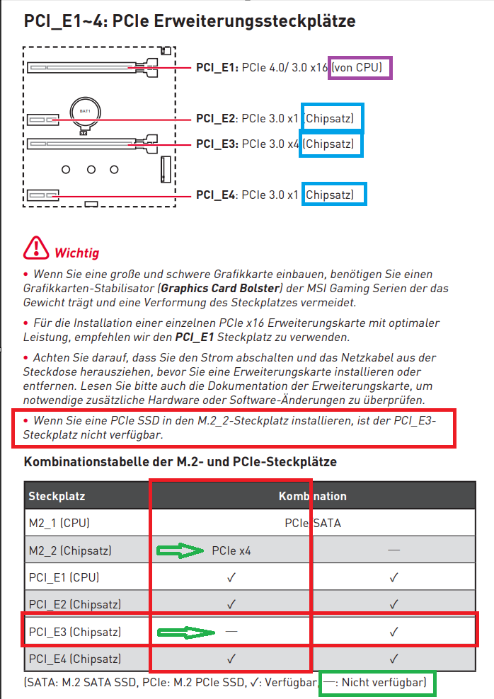

Um welche 2TB SSD handelt es sich genau? Wenn beide M2-Slots auf dem MB belegt sind, ist der 3. Slot (PCI_E3) nicht verfügbar.
Da dieser Adapter nur mit PCIE x1 angebunden ist, diesen in den 2.Slot (PCI_E2) stecken. Dann sollte es funktionieren.

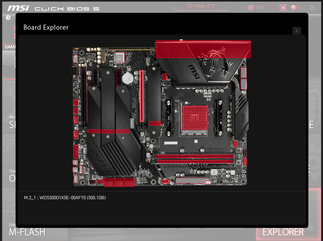

Michi1304 schrieb:
Aber davor hat der Slot ja auch funktioniert. Hat da jemand erfahrung, das ich im BIOS iwas umstellen muss oder so ?

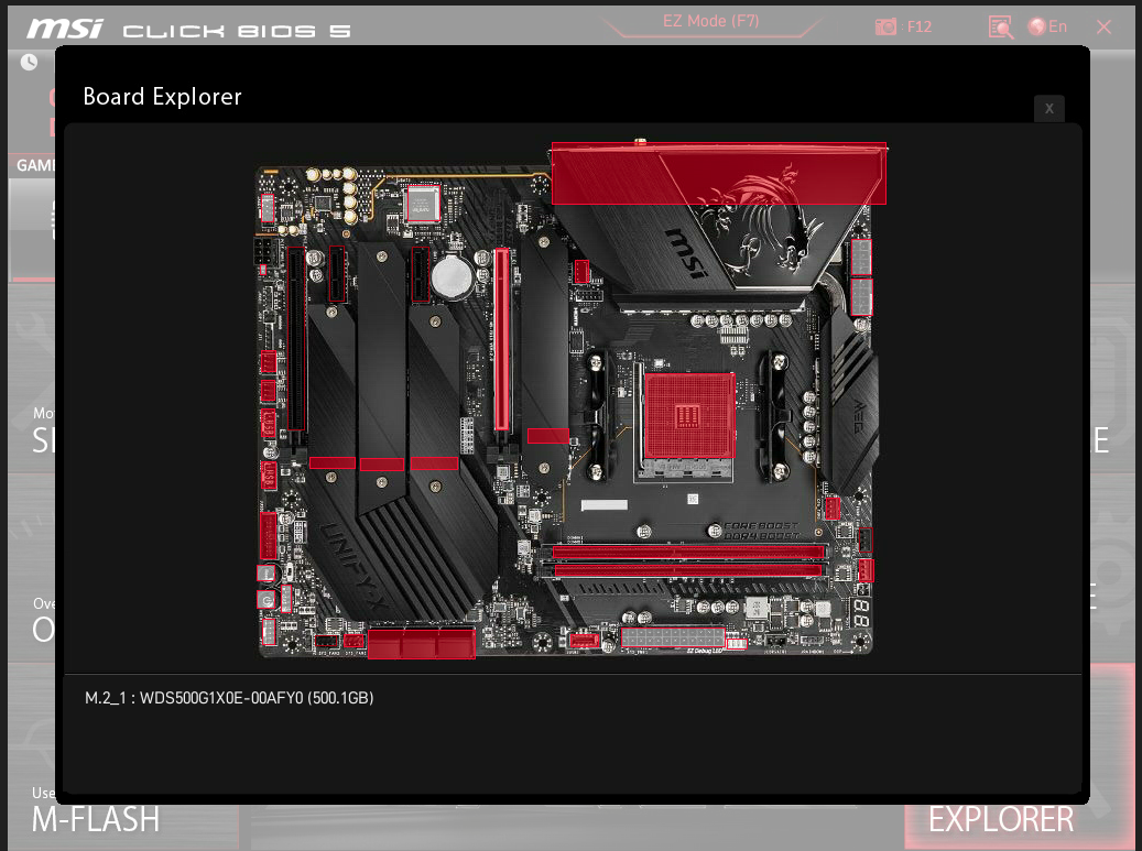

Du kannst leicht überprüfen welche Slots mit welchen Geräten belegt ist, dafür gibt es den Board Explorer.
Einfach mit der Maus über den entsprechenden Anschluss fahren.
Willst du Bilder vom BIOS machen, ich habe alle Seiten und auch die Einstellungen als Screenshot abgespeichert um bei BIOS Updates zu vergleich ob sich dort was grundlegendes ändert oder neue Funktionen dazu gekommen sind, dann benötigst du nur einen USB Stick.
Mit F12 kannst du dann die Bilder abspeichern.
Hardy72 schrieb:
Ist alles etwas undurchsichtig beschrieben.
Na wenn man sich das Handbuch anschaut ist es doch ganz klar.
PCI_E1 + M.2_1 sind von der CPU, ALLE anderen Steckplätze sind vom Chipsatz.
Wenn eine M.2 im M.2_2 verbaut ist wird der PCI_E3 abgeschaltet.
Es stehen dann nicht mehr genügend PCI Lanes zur Verfügung, beziehungsweise wurden die nicht verwendet.

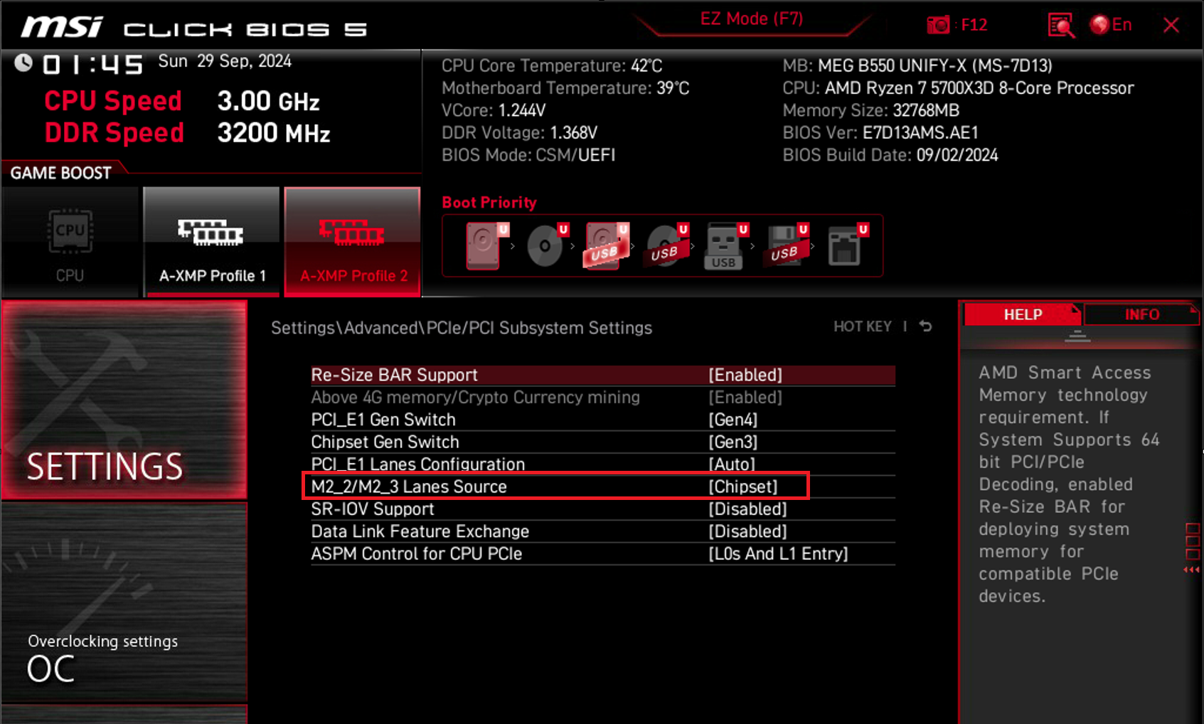

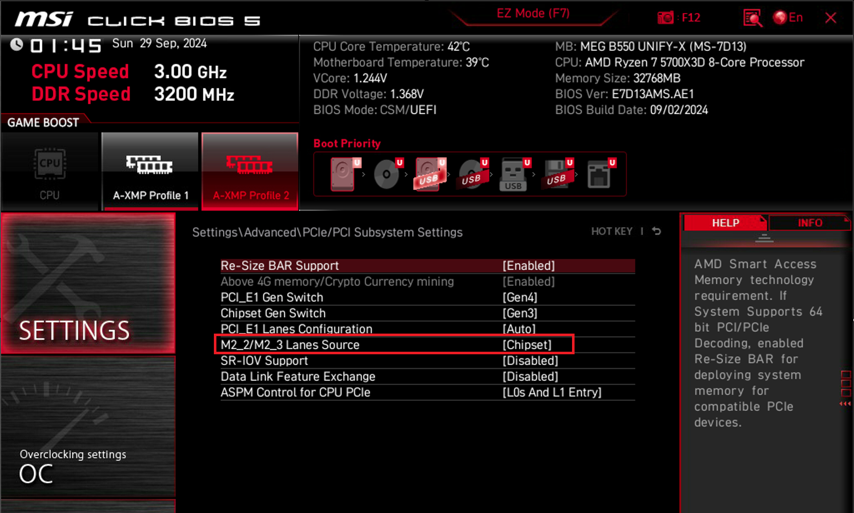

Bei meinem Board mit 4x M.2 habe ich die Möglichkeit zu entscheiden wie die 2x M.2, also M.2_2 und M.2_3, angebunden werden.
Entweder vom Chipsatz oder direkt von der CPU, dann wird die BPU auf 8 Lanes reduziert, die Möglichkeit fehlt halt bei diesem Board.
