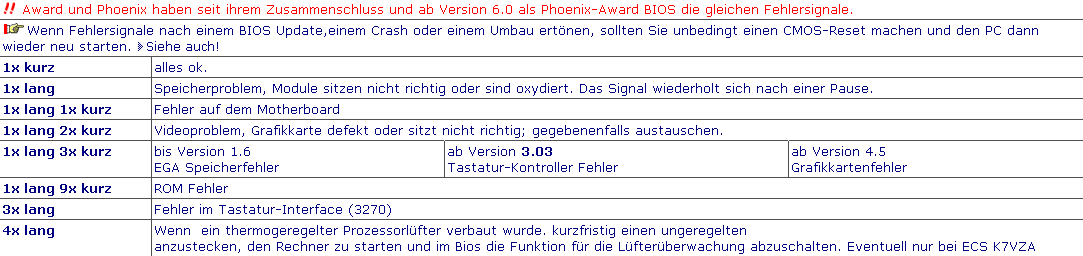

Und was steht auf dem Display wenn es die 4 Beep-Codes gibt?
Mit diesem Display-Code noch einmal im Handbuch nachsehen.
Ansonsten lt. Bios-Kompendium sollte wohl was mit der Graka nicht in Ordnung sein

1mal lang und 3 mal kurz ist die grafikkarte gemeint .
wenn eine andere grafikkarte ausprobiert wurde ,
ist höchst warscheinlich das mainboard defekt.
