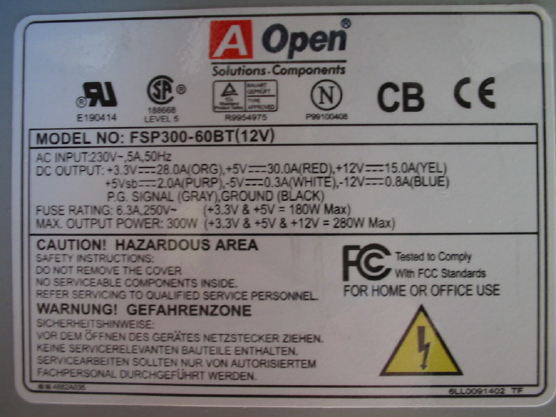

Trotzdem behaupten viele es liegt am Netzteil! So nun habe ich meins ausgebaut! Ich weiß trotzdem nicht wie stark es ist! (ich vermute 300 Watt ) Hab ein Foto gemacht!
Reicht das aus oder is das zu schwach?

Kauf dir für ca. 30 Euro bei Ebay ein LC-Power Netzteil LC6550 mit 550 Watt, da kannst dann sicher sein, daß es für dein System reicht. Ist auch noch sehr leise und für so wenig Geld gibts nix besseres zu kaufen ;)
