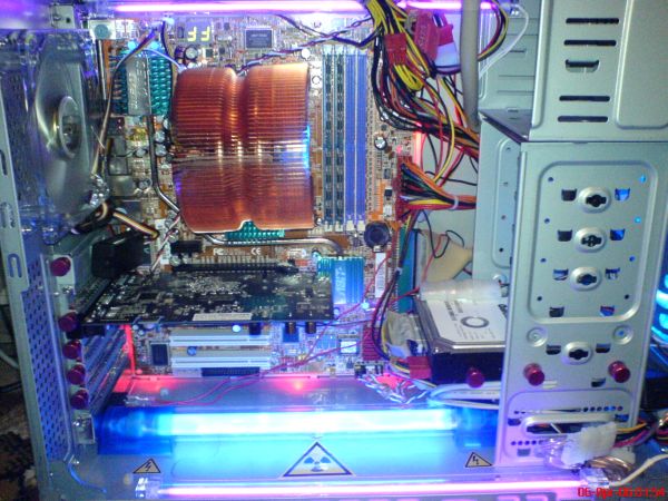

hat schon jemend ein zalman 9500 led auf nem Abit fatal1ty bord verbaut?? wurd mich interesieren wie rum er drauf sitzt!
Habe Abit AN8 32x SLI.+9500 LED
Ich habe den ganz normal zum gehäuse hinterteil blasend drangemacht damit mein 120mm lüfter der im gehäuse hinterteil sitzt die warme luft rausblasen kann.
Edit: Ist denke ich am besten.

HI,habs bei mir auch versucht aber ging irgend wie nicht musste ihn nach oben blassend montieren.wie sind deine temps
Du hättest die metalhalterung durch die hatpipes durchzihen müssn dann hätte es auch geklapt.

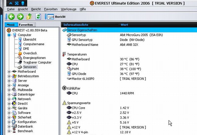

CPU hat bei mir 27C' Idle.
Und nach Prime95 ''8h'' 40C' 100% auslastung.
und alle auf 5V stufe.
Hat dein Netzteil ein 120mm unten drunter? Dann ist es egal, ob nach oben oder nach links. Die warme Luft wird immer rausgeblasen. ;)
Bingerade dabei es zu machen mal schau wie viel es ausmacht,Thx!!
cool hat geklappt!llas gerade mal PC Mark 05 laufen wurde da max.60 grad heiss mal schauen
wie viel es bringt thx nochmal!
bingerade dabei Abit panal zeigt mir 57 grad an(lass prime 2x laufen)
viel an der cpu tem. verändert ist aber bestimmt voteilhafter für die gehäuse tem.
57C' sind aber zu viel!
Bei mir waren es nie höher als 43C' (nach 3DMark05 und Prime) bei uGuru Panel und Everest.
Und alles bei 5V und 1440 RPM.
Wenn ich höher stelle 12V dan sind es 40C' unter last und 27C' normal.
