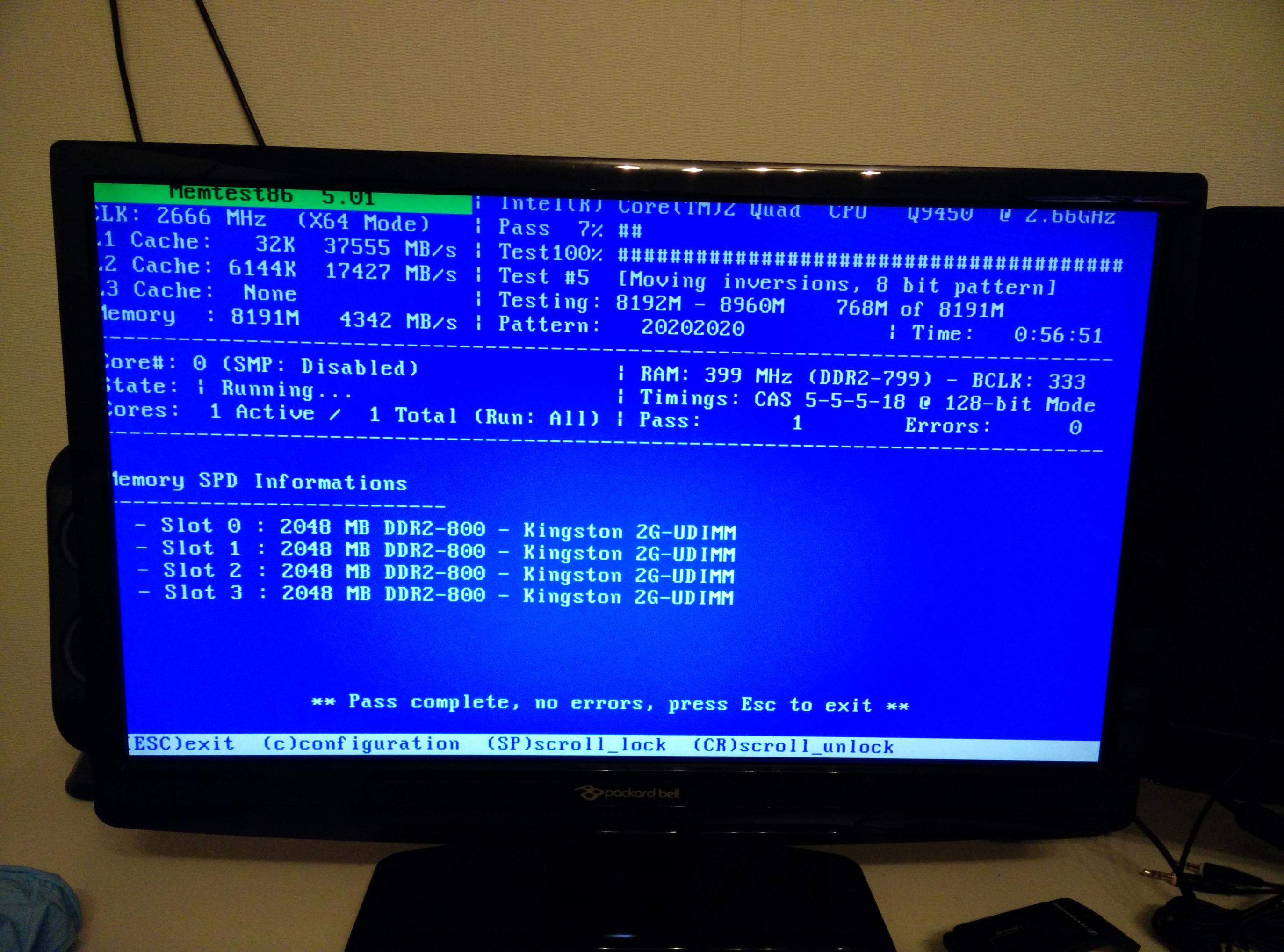

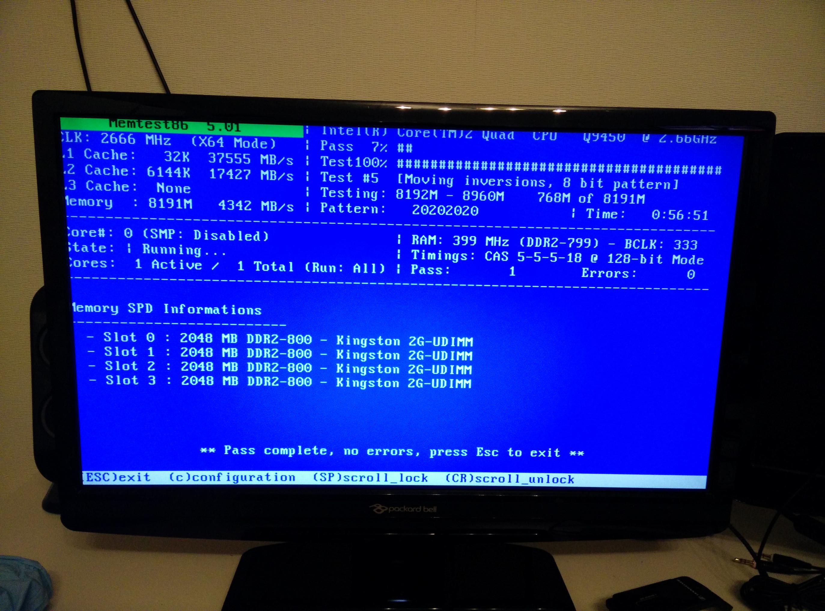

Auch wenn er so läuft, kannst du trotzdem mal den RAM prüfen mit Memtest86+.
Bei diversen Problemen mit Windows/Programmen sowieso.
Also ich bin mit meinem Latein am Ende ^^
Memtest scheint okay: IMG_20141213_230038.jpg

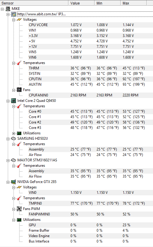

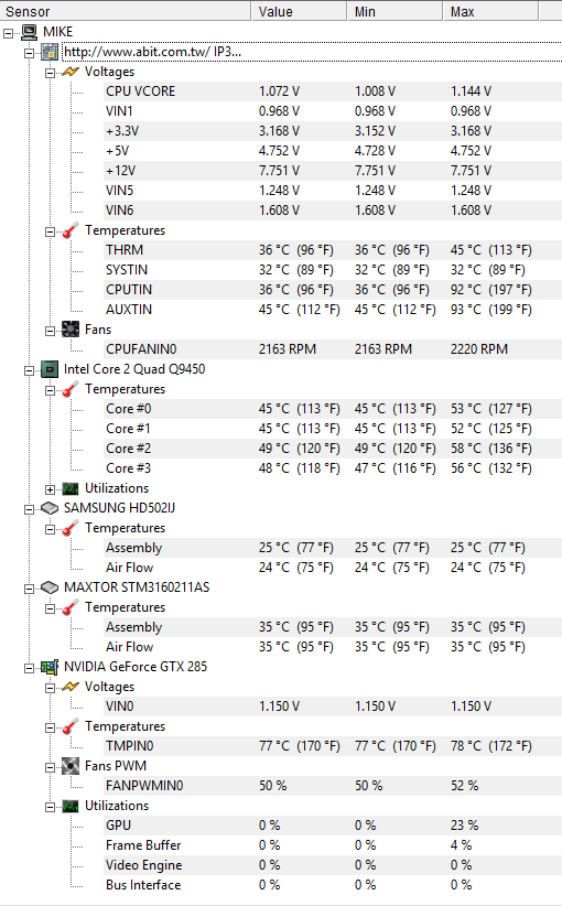

Meine Spannungen/Temperaturen: CPUID_HWMonitor.png

12V kann nicht stimmen.
3,3V und 5V liegen grad eben noch in der Toleranz.
Kann an der alten Version liegen, nimm die aktuelle von HWInfo64.
D.h. in der Zeile Voltages relativ weit oben darf bei 12V nichts stehen?
Bin erst gegen halb 6 zu Hause, werde es testen und sofort eine Antwort posten. Dank dir.
Ahh okay. Ja gut, ich habe noch ein weiteres Netzteil zu Hause liegen, das kann ich dann später auch direkt nochmal ausprobieren.
Wie gedacht ist das MB platt. Auch mit anderen Netzteilen gleiche Probleme.
