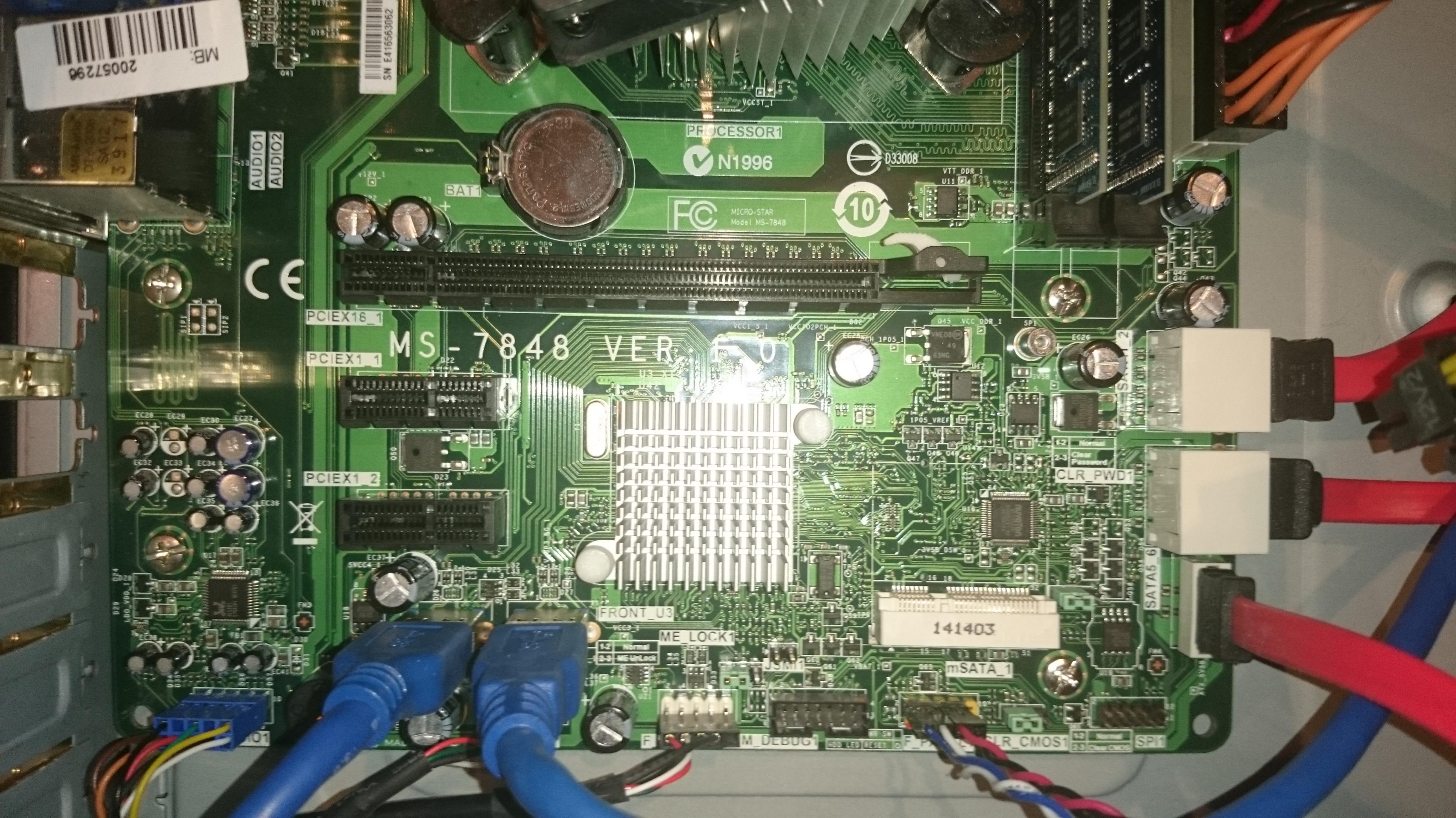

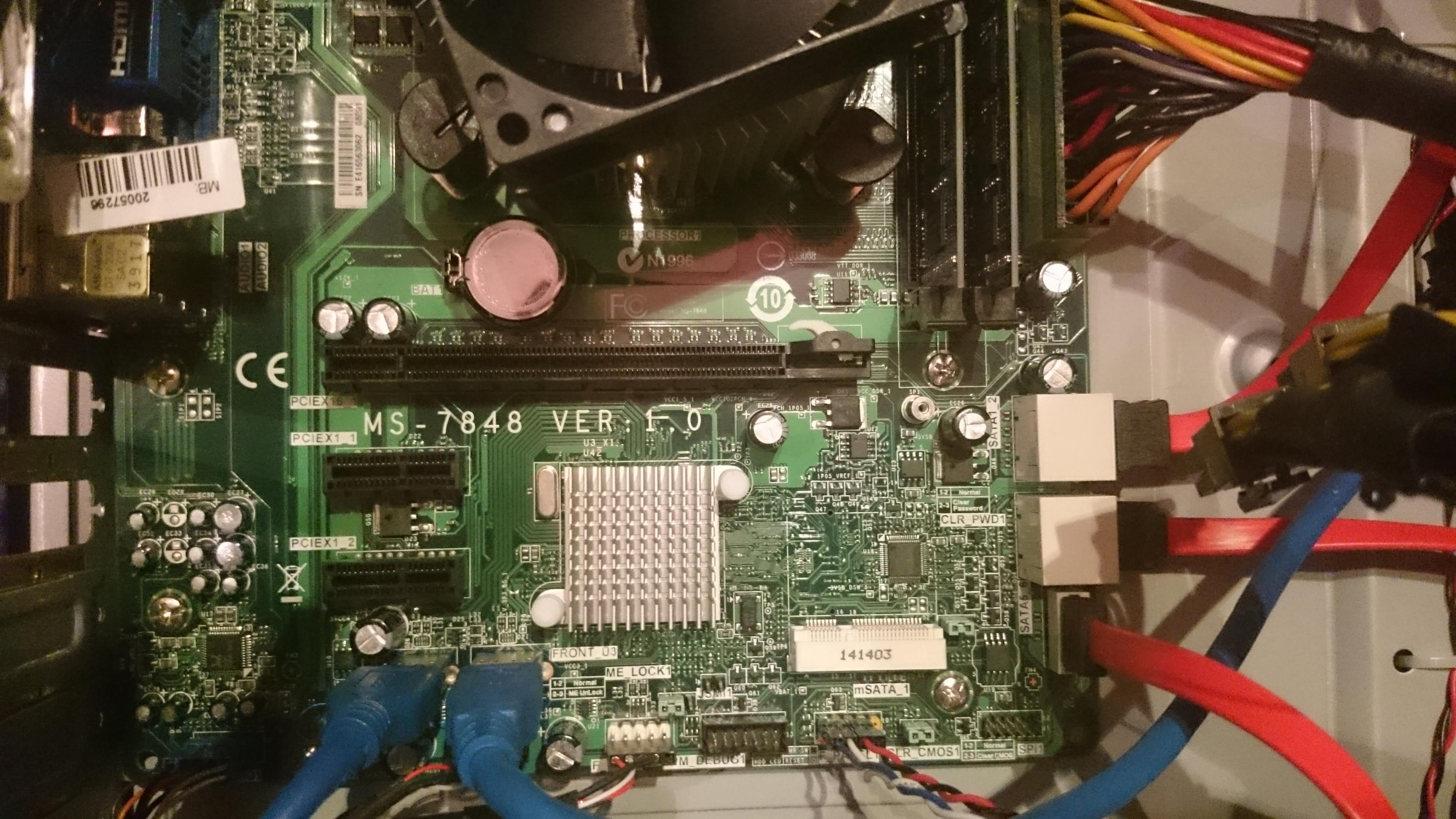

Mainboard:
MEDION MS-7848 (SOCKET 0)
Version 1.0
Chipset Vendor Intel
Chipset Model Haswell
Chipset Revision 06
Southbridge Vendor Intel
Southbridge Model H87
Southbridge Revision C2
Slot Type PCI-E
Slot Usage In Use
Data lanes x16
Slot Designation J6B2
Characteristics 3.3V, Shared, PME
Slot Number 0

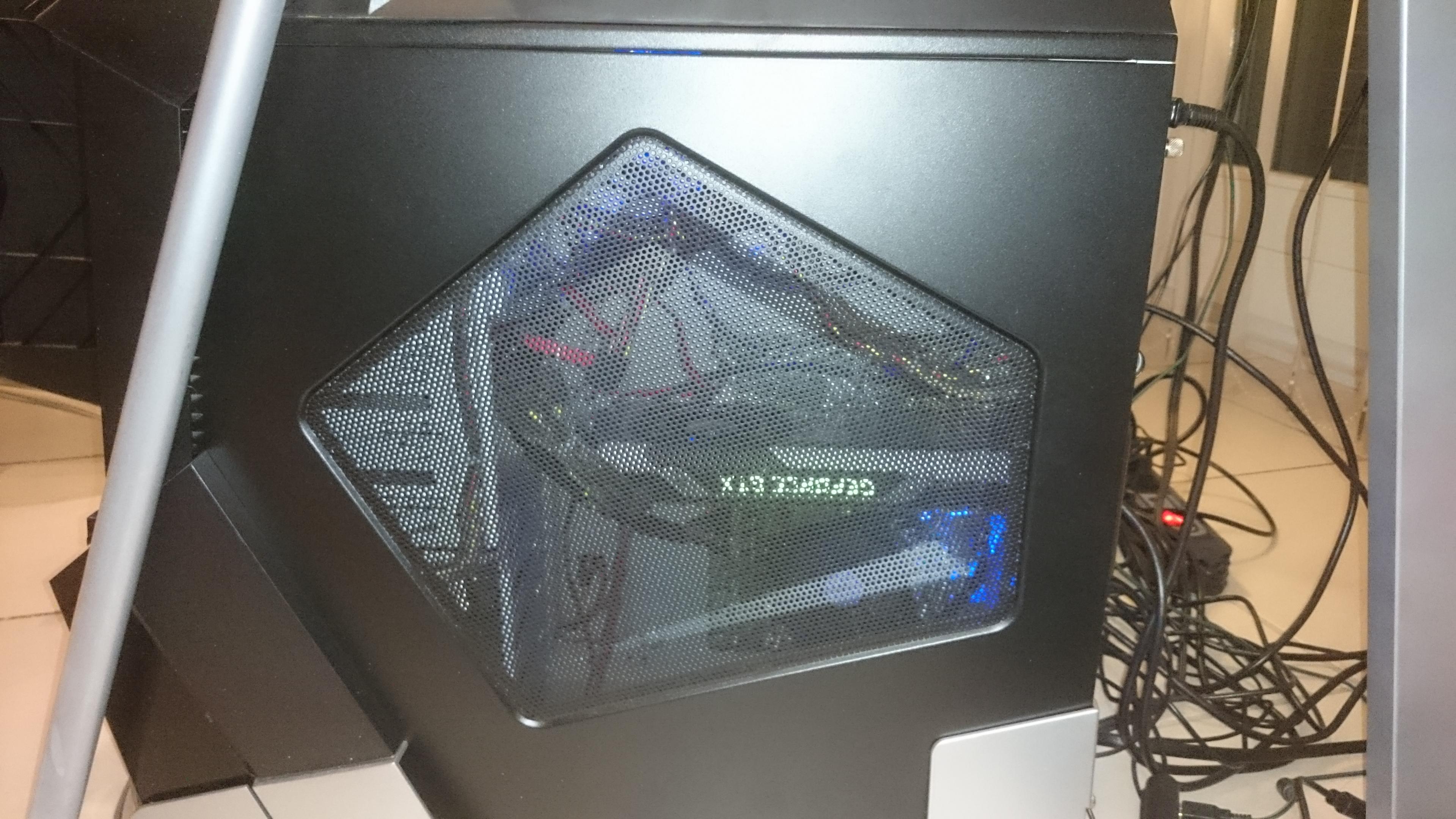

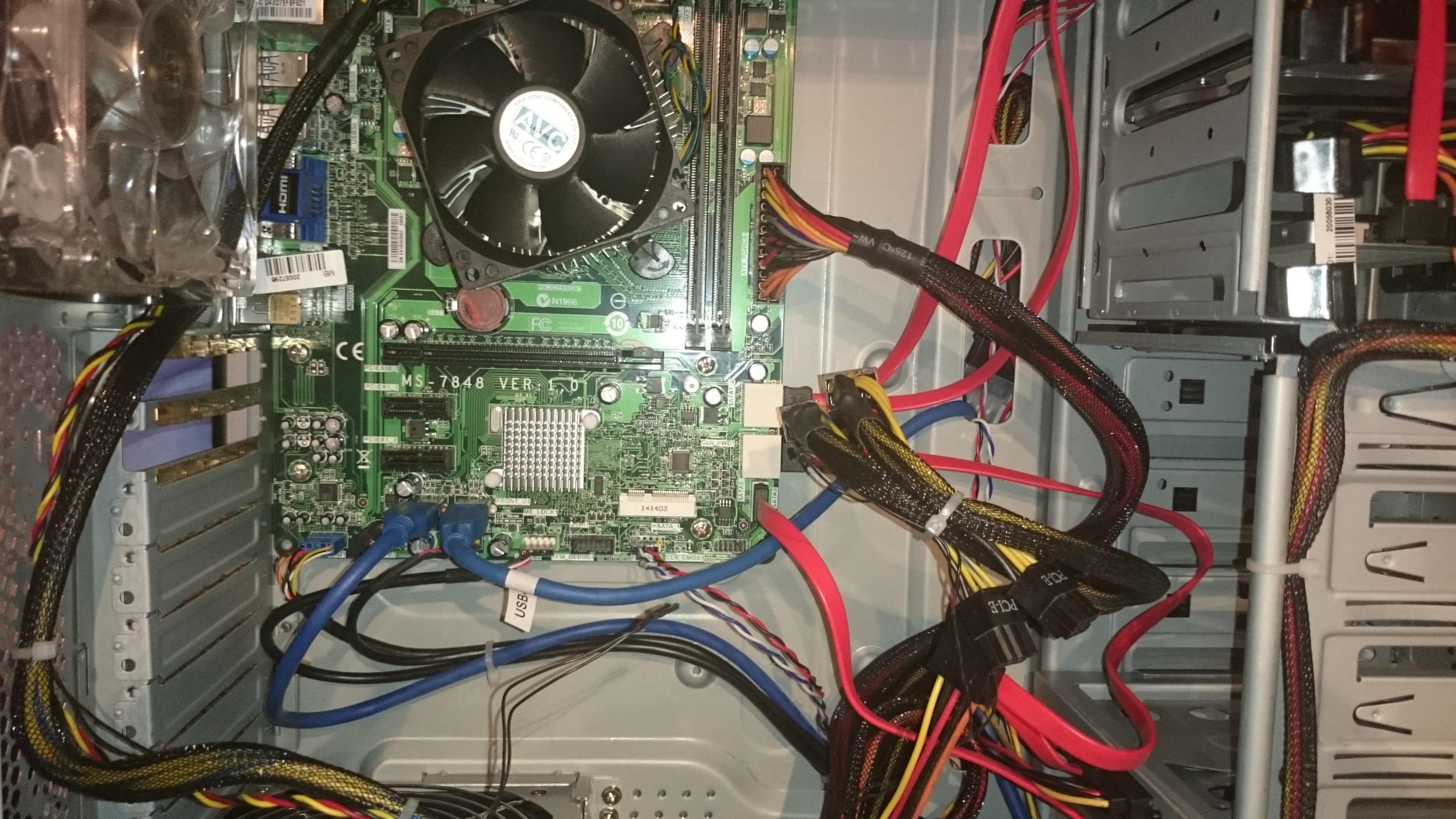

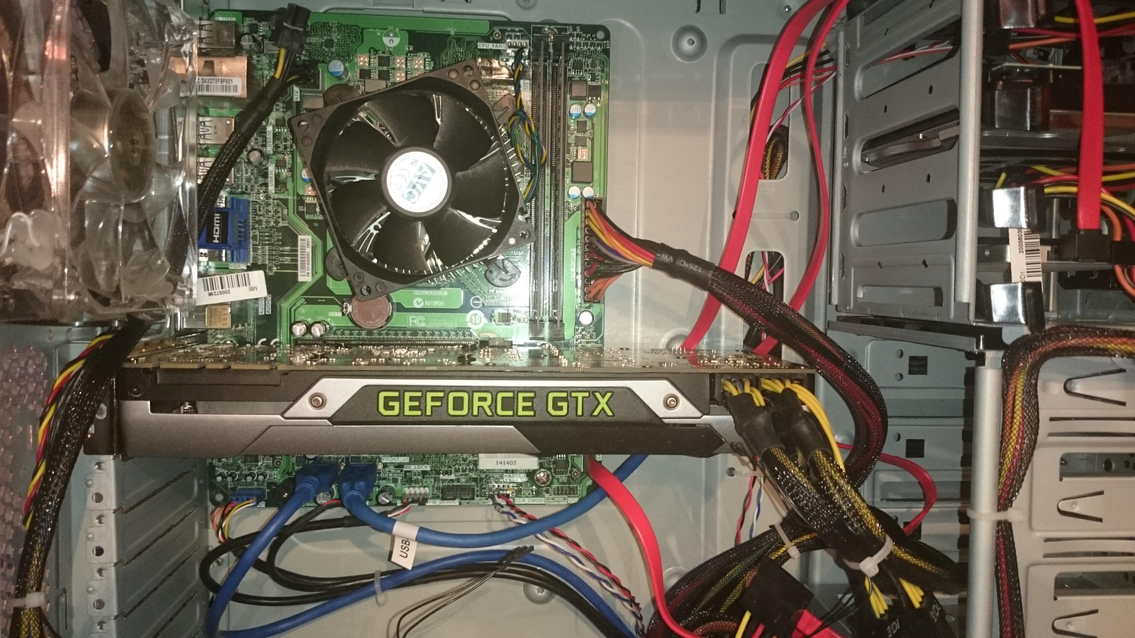

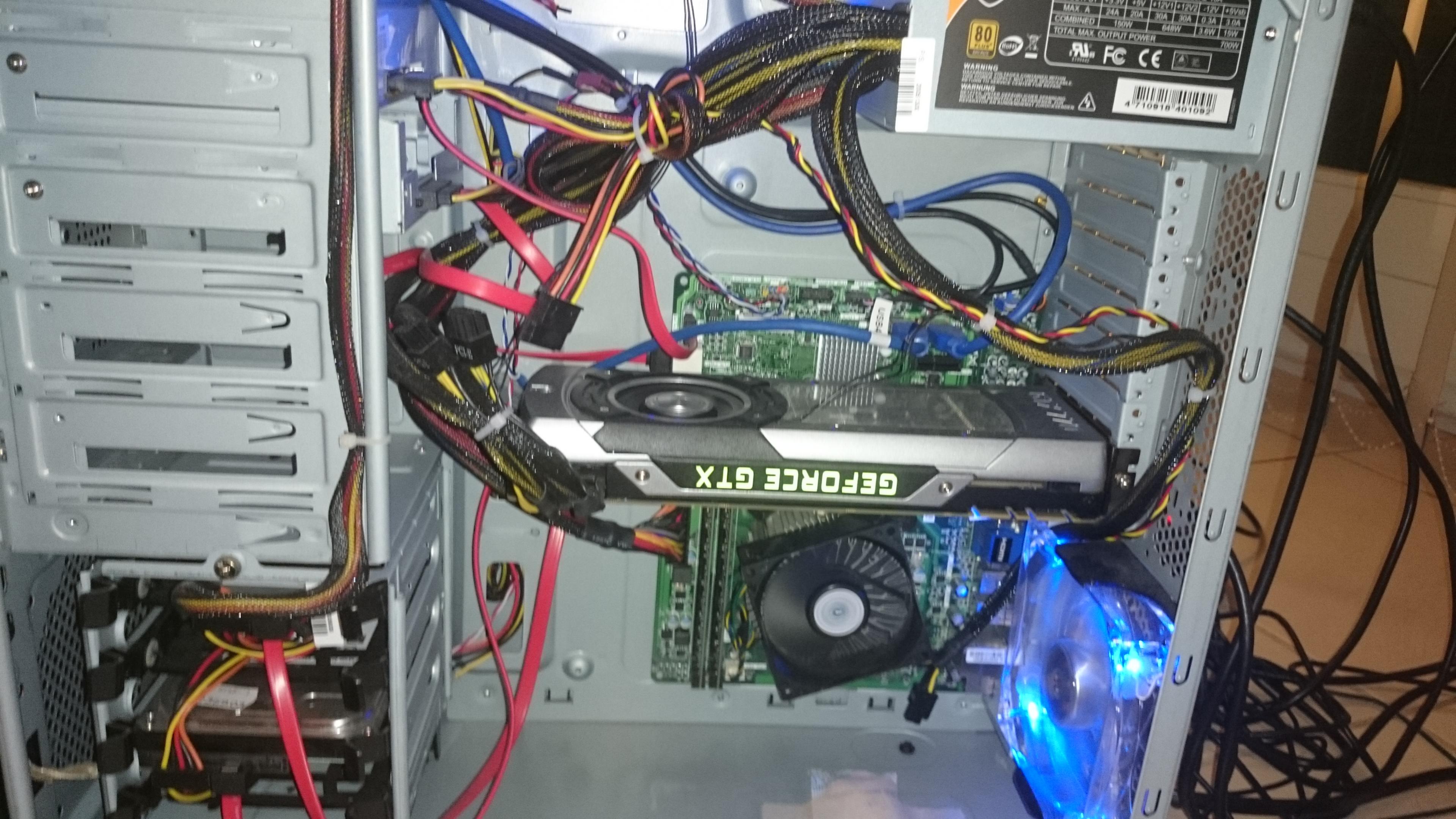

Was hast du für ein Gehäuse?
Wenn nicht bekannt, mache ein Bild davon.
Es ist mir leider nicht bekannt, ist eben ein Komplett-PC. Ich hoffe, die Qualität der Bilder reicht aus, hab nur ein Smartphone zur Verfügung. Wenn nicht, einfach melden, worauf ich den Fokus der Bilder setzen muss (näher ans Board o.ä)

da ist genug platz für die meisten grakas vorhanden.
