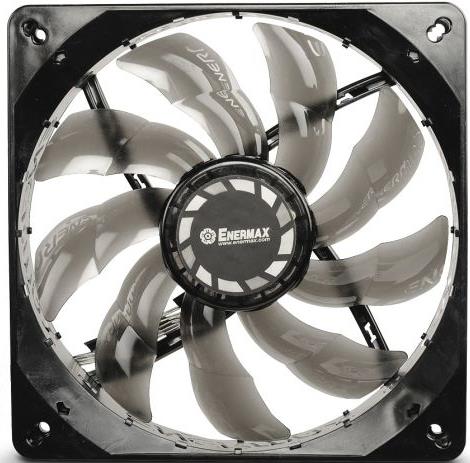

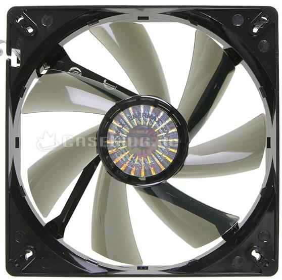

Wie sieht es mit den Enermax T.B.Silence 140mm aus? Kann ich diese auch mit 7V betreiben? Eventuell mit einer Lüftersteuerung
Was mich aber etwas verwundert, bei Geizhals sehe sie so aus --> Enermax geizhals.jpg Sowie bei Amazonien auch.
Oder gibt es welche in weiß, die man empfehlen kann?

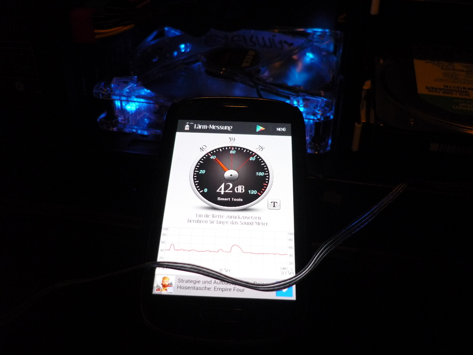

Ich weiß, diese Apps sind nicht besonders Aussagekräftig. Aber mit dieser App sind es direkt im Gehäuse neben den Lüftern + Frauchen mit ihrem Megalaptop nebendran ruhige 40dB
