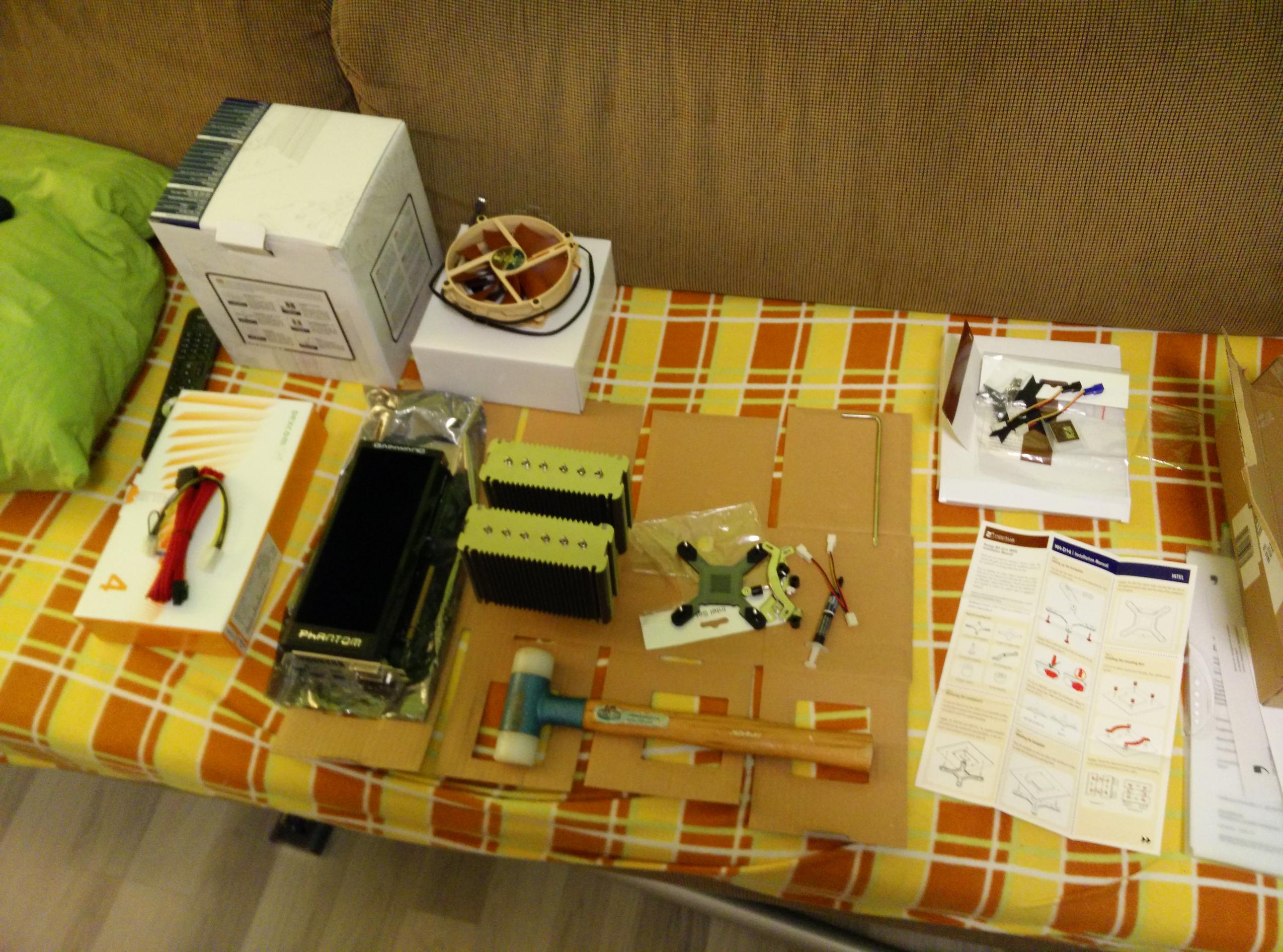

Erste Handlung Hand unter Wasserhahn und fast nackt vor PC gestellt.

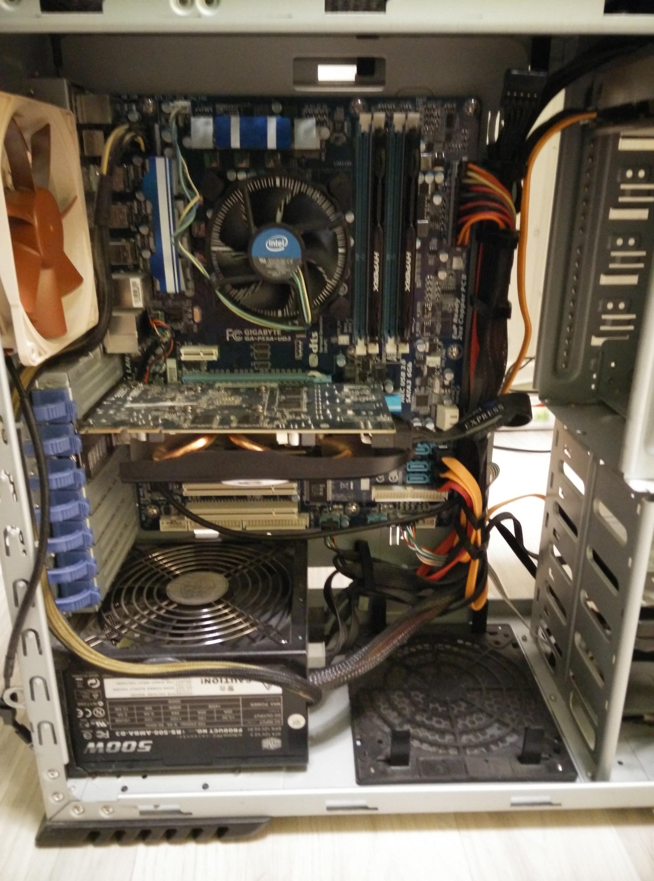

Vielleciht Paranoia aber egal. Habe die Grafikkarte vom Mainboard entfernt, alle Kabel am Mainboard entfernt und Mainboard raus genommen. Ging einfacher als erwartet. Da ich die Schraube der Grafikkarte noch entfernt habe, obwohl das Gehäuse aufrecht war, fiel diese ins Netzteil…
Ich hab eine Krise bekommen. Nach einer guten halben Stunde und Gehäuse auf den Kopf stellen, konnte ich die Schraube befreien.
Die CPU Kühler Halterung ging geschmeidig an das Mainboard. Beim Kühler auch. Die Anleitung ist nun Idiotengeprüft. Natürlich alles professionell auf einem Handtuch platziert. Beim Einbau lief wieder alles ohne Probleme ausser bei der Verkabelung wurde es ein wenig eng. Die SSD war classic, wurde behelfsmässig auf einem 3.5“ Slot gelegt.

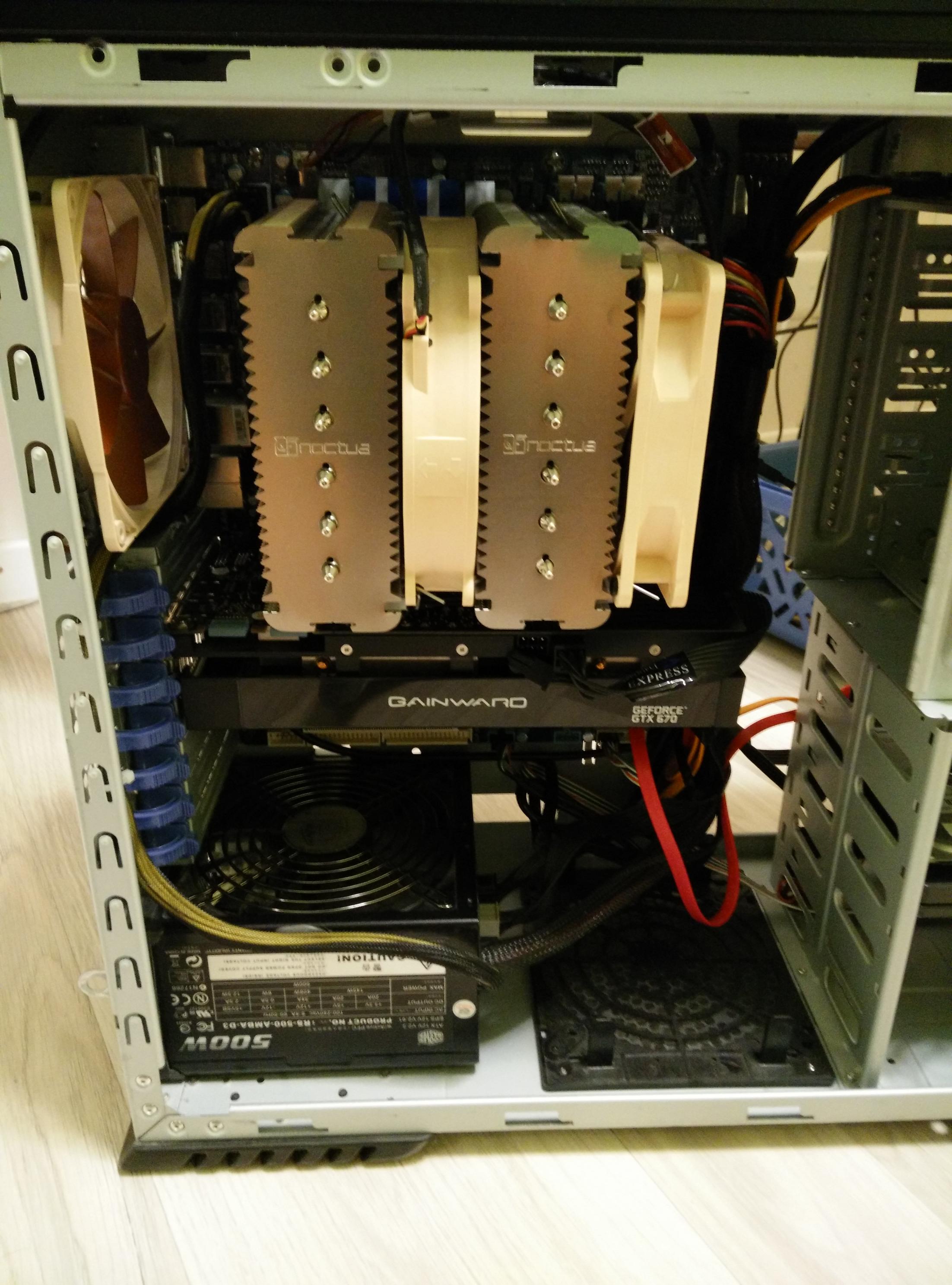

Bei Systemstart ging alles glatt. Lüfter drehen und und und. Es fühlte sich genial an. Zwar habe ich alle um 12 Uhr mit einem „Es lebt“ aufgeweckt, aber ich habe es geschafft.
Fazit:
Der Aufwand hat sich gelohnt und das Gefühl, alles funktioniert, ist genial.
Die Leistung ist in etwa 60-100% besser als mit alter Grafikkarte.
Bei der CPU ist die Temperatur von 80° in Spielen auf 45° gefallen.

Mise-en-place
Alt
Neu

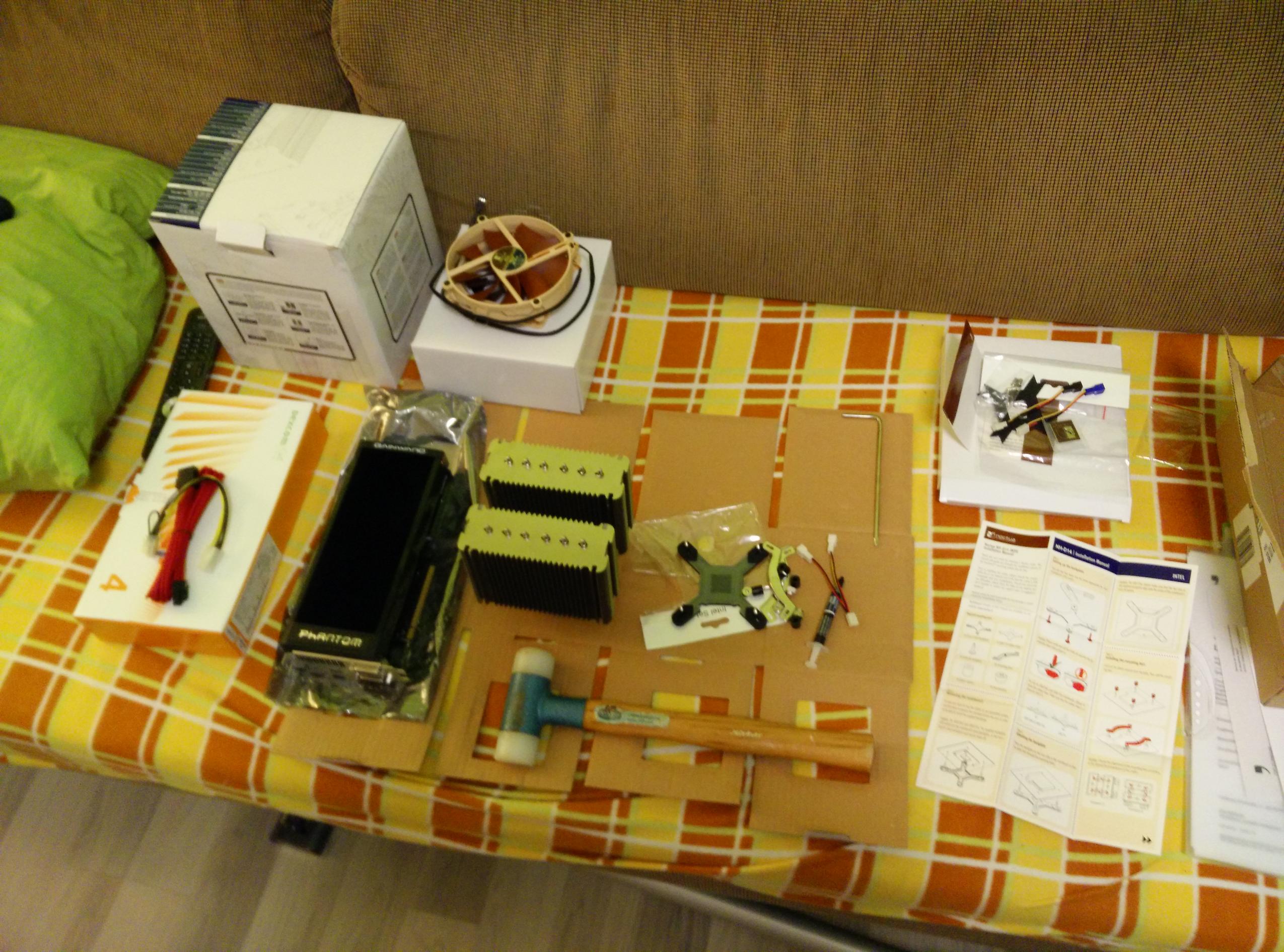

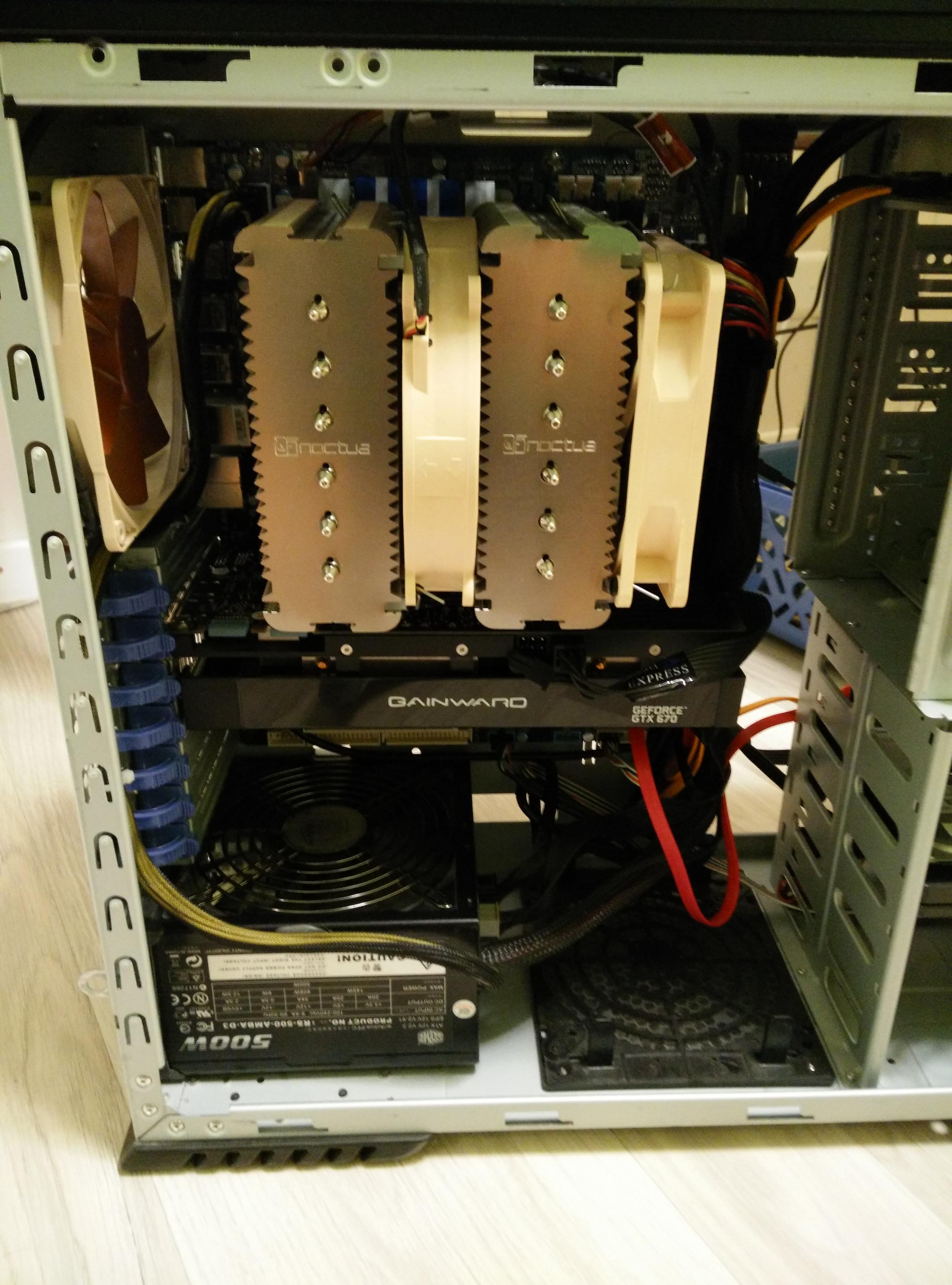

Fazit:

Mise-en-place

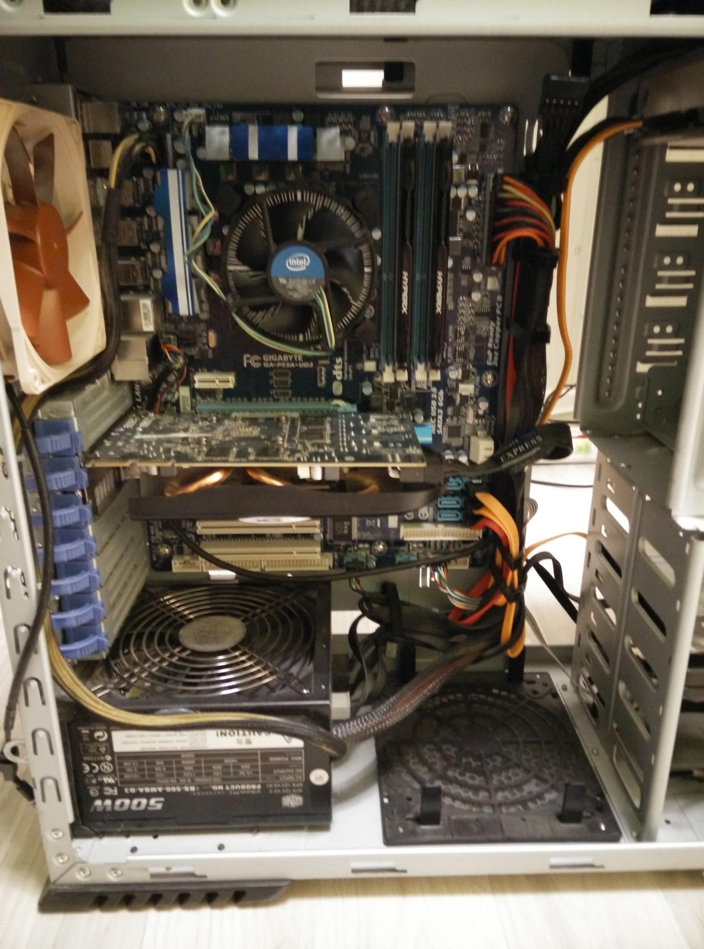

Alt
Neu
