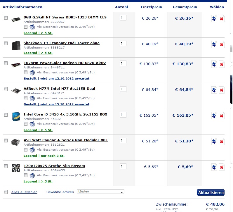

Guten Abend,
Ich soll für einen Kumpel nen Rechner zum spielen zusammenstellen.
Bin soweit auch fertig, wollte nur ne Bestätigung oder etwas konstruktive Kritik, vor allem wegen dem Netzteil und der GraKa.
CPU-Kühler wird später nachgekauft, HDD und DVD-Laufwerk sind da.
Vielen Dank für eure Hilfe und gute Nacht

Ich würde noch 2 von den Scythe mehr reintun, passt ja noch ins Budget. Ansonsten alles ok!
wie schaut es denn noch aus mit einem anderen CPU Kühler ??? Oder ist Lautstärke egal ???
Slip Stream 800rpm als Gehäuselüfter. Wenn du vorne ein Meshgutter hast, wo der Lüfter sehr kanpp daran (bzw danach) installiert wird, würde ich für diese Stelle den 500er nehmen.
Habe ich beim Coolermaster Elite Billigtower der Freundin gemerkt, da waren die Luftgeräsche überaschend laut mit dem 800er.
Hinten habe ich ihr auch den 800er eingebaut, da ist er selbst mit dem Ohr auf 5cm Entfernung aus dem offenen gehäuse nicht hörbar.
MfG
Gut, dann tausche ich die gegen 500er.
Denke das war´s auch schon. Das mit dem Netzteil bespreche ich noch mit ihm, dürfte aber sowiet klar gehen.
Danke euch allen nochmal
Alternative zur HD 6870 -> HD 7850.
Selbst 400W würden für dein System reichen.
Ansonsten Top so!
Gruß
J.
