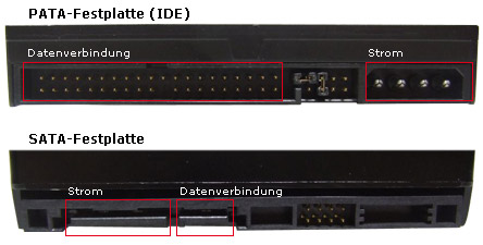

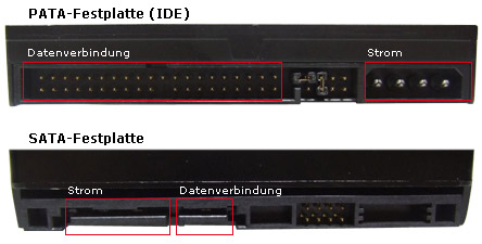

Achso ne. Meine Festplatte besitzt denke diesen Slimline SATA Anschluss. Der Laptop ist schließlich schon 6 Jahre alt. Kann jetzt aber auch leider nicht nachschauen. Deswegen denke ich, dass ihr da schon Recht habt
http://www.usedcomp.de/infos/Seagate-ST980811AS-80GB-SATA-l.jpg
So sieht meine aus. Das sieht glaube ganz vielversprechend aus
