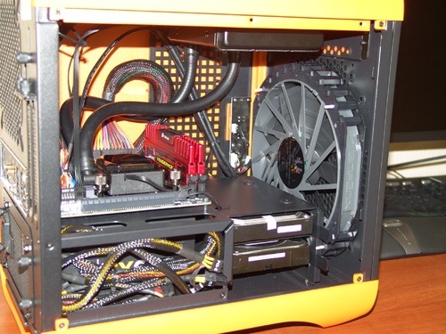

Nimm einfach dein 87+ Enermax, dann hast du genug Reserven. Bei Kühler muss du auf die Breite achten sonst wird es mit Verwendung der
der Grafikkarte nix. Ich empfehle dir nimm einfach ein Scythe Katana 4. Der reicht für alles und im Idle nicht zu hören.

Ich habe auf meinem i5 3470 eine H70 Core mit zwei Silent Wings 2 @7V drauf.
Idle: 21 Grad, Vollast 46 Grad.

komando zurück, dein Enermax passt. Habe ein Build mit corsair TX650 gefunden. Hat auch 160er Tiefe. sollte also gehen.

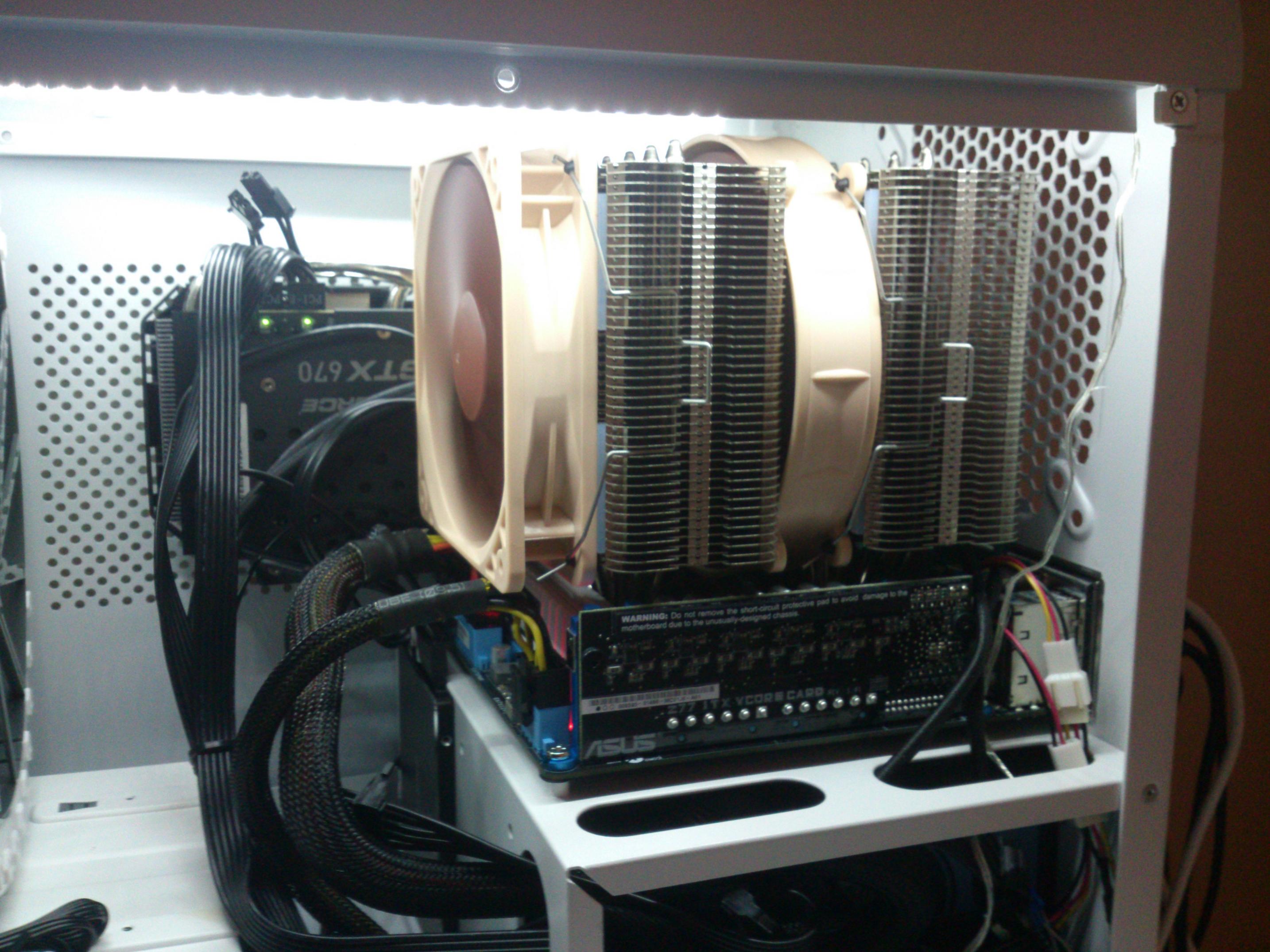

Nun alles Frage der Geldes. Du kannst auch ein Noctua NH-D14 da reinbekommen.
Brauchst dann aber ein Asus p8z77-i deluxe mini itx als Board.
Die Frage ist ob es einem dann ca. 230€ Wert ist.
In das Gehäuse bekommst du die meisten Kühler rein. Muss nur beim Board aufpassen. Da die wenigsten Boards eine Sockel Position wie beim Asus haben.

Die Asus / D14 combo sieht dann so aus : bam.jpg
