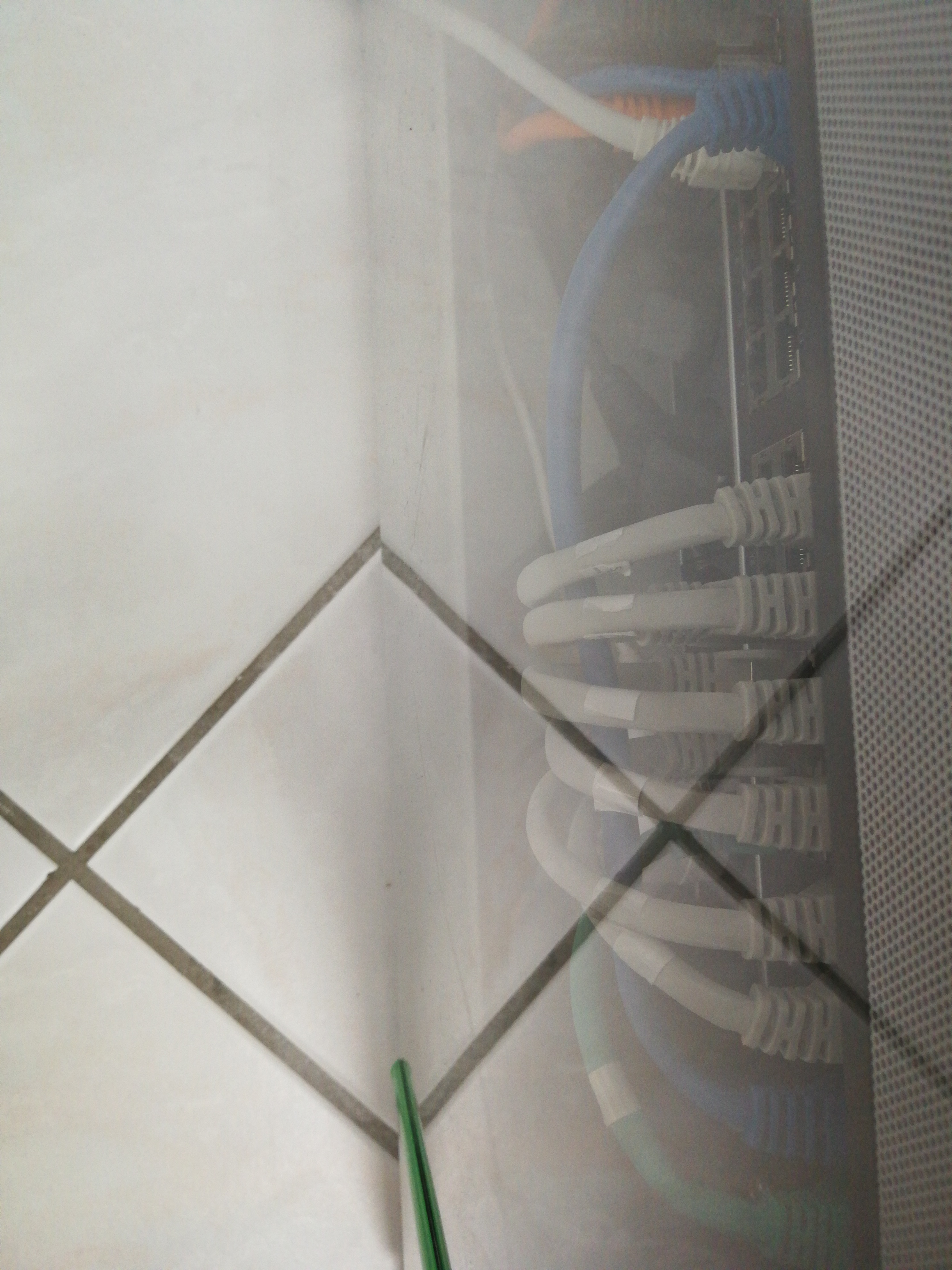

Bei mir sinds 7cm bis zur Scheibe. Bei 5cm würden die Kabel die Scheibe berühren, die Tür trotzdem noch bequem zugehen.
