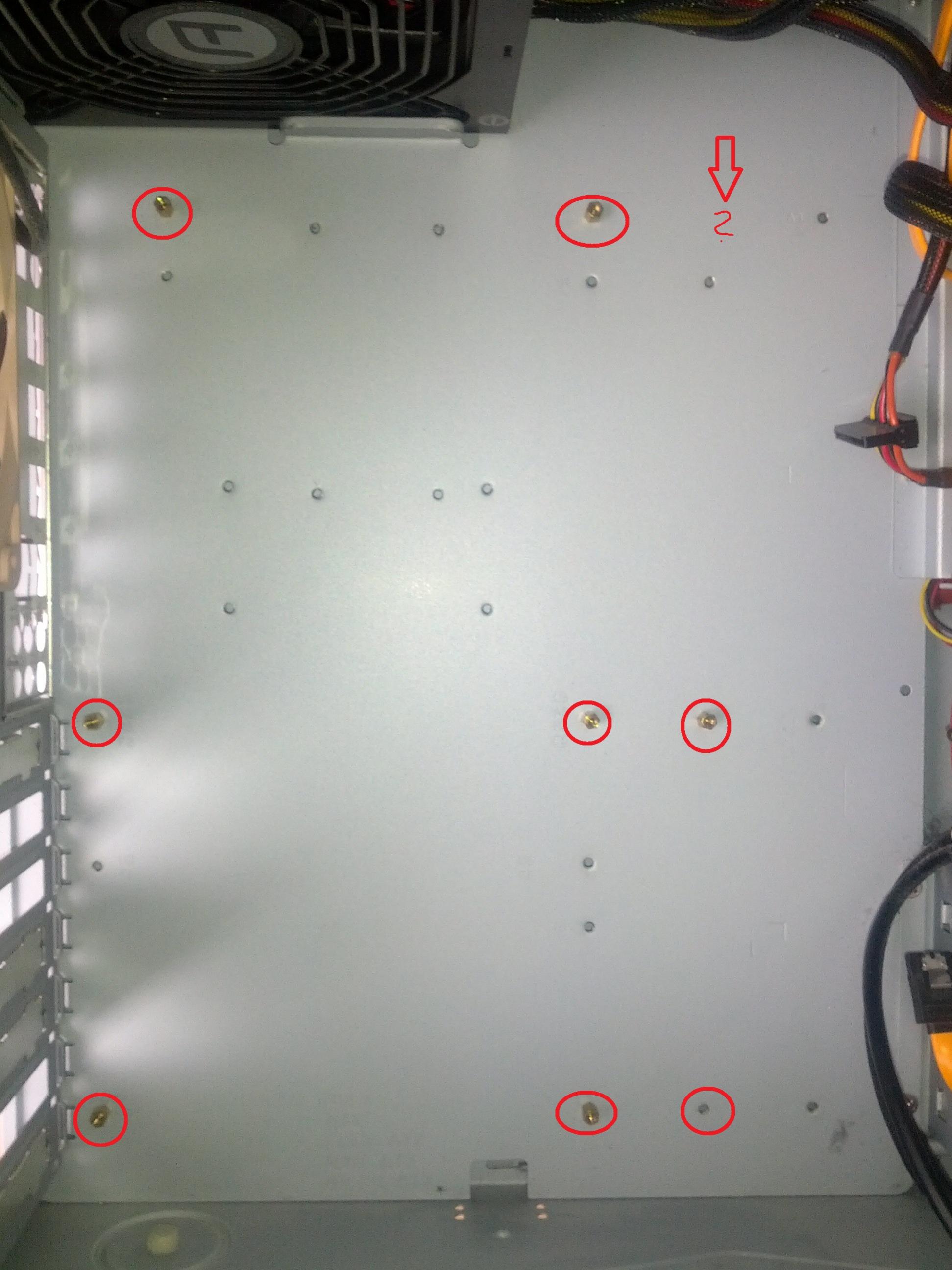

Auf dem 1. Bild hab ich mal die Abstandshalter eingekreist, die bspw. für das GA-Z77-D3H gebraucht werden. Jetzt fehlt aber scheinbar ein Bohrloch für einen Abstandshalter rechts oben, oder?
Ist meine Markierung der benötigten Abstandshalter richtig?
Ist/wäre es schlimm, wenn ein Abstandshalter fehlt?

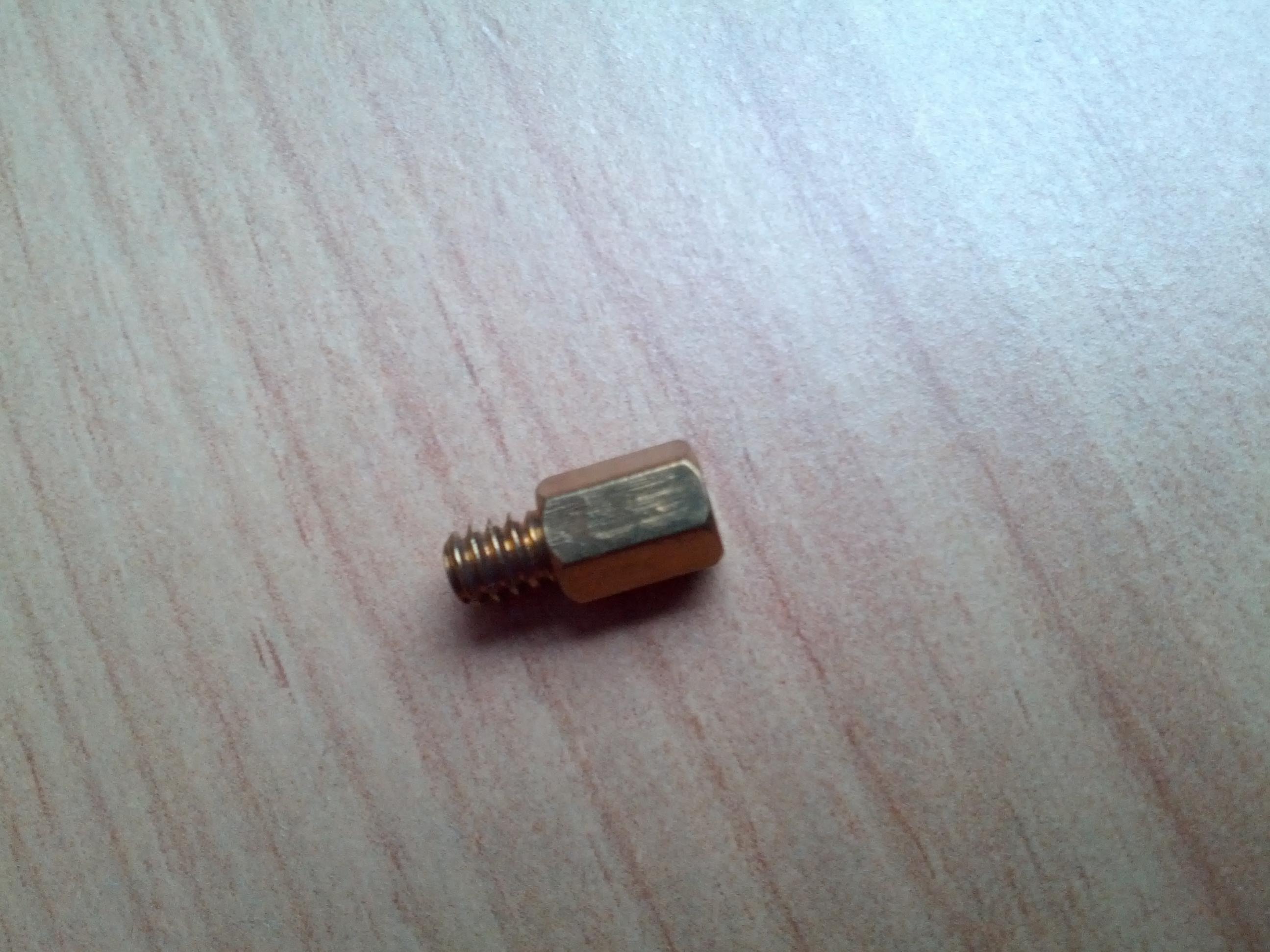

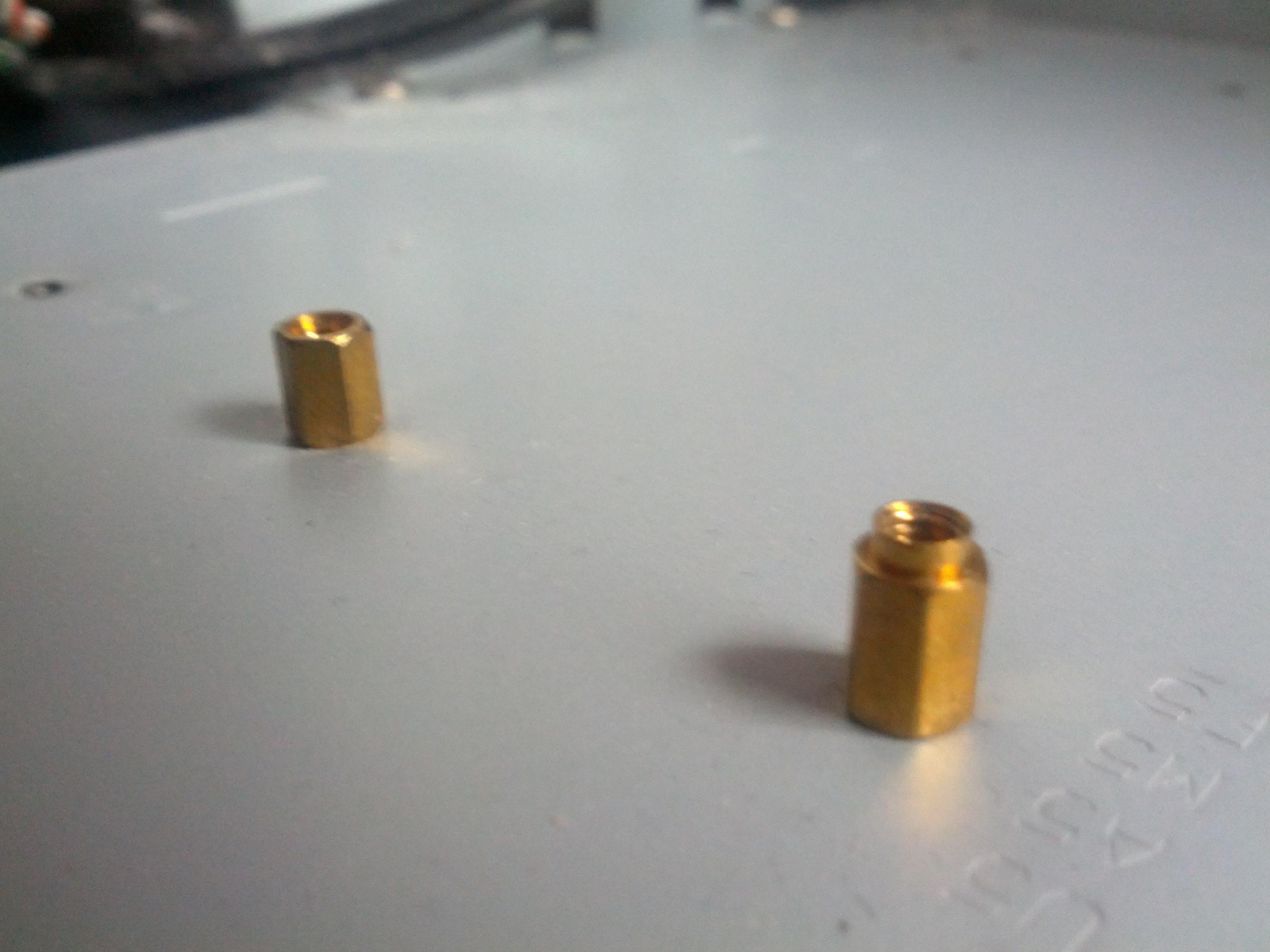

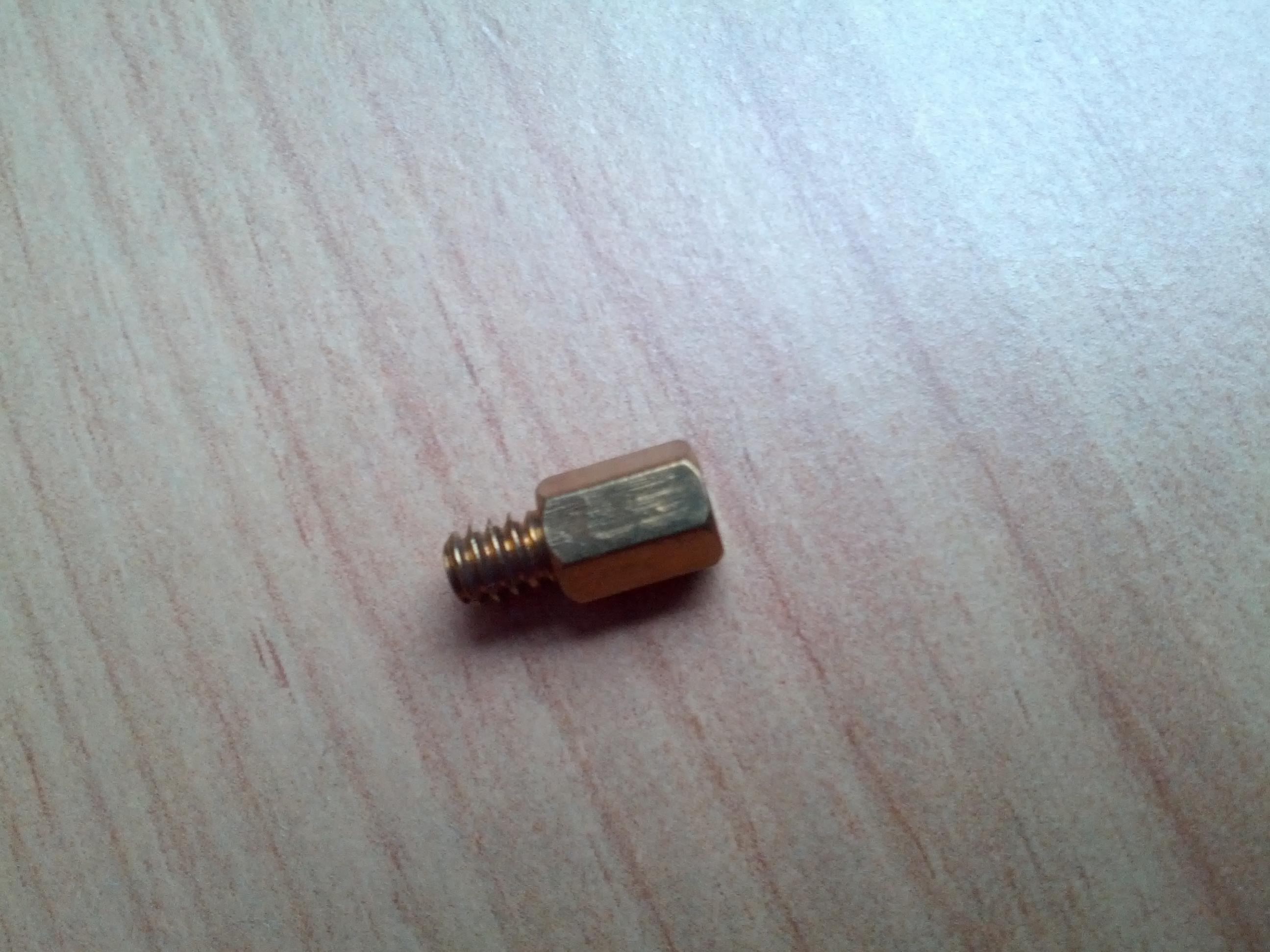

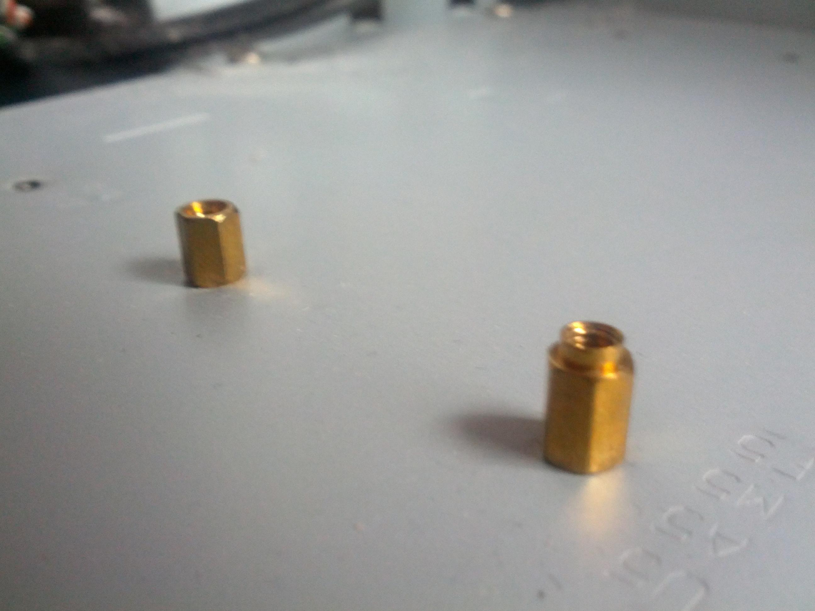

Bild 2 zeigt, wie eigentlich alle Abstandshalter aussehen (auch die, die noch eingetütet sind), bis auf 2 Stück, die im Gehäuse reingeschraubt wurden. Diese 2 sehen so aus, wie der rechte Abstandshalter im 3. Bild, der eben länger ist.
Welchen Grund hat es, dass die 2 mittleren Abstandshalter anders aussehen?
Kann ich die 2 "längeren" auch durch die vom 2. Bild ersetzen?

Für das GA-Z77-D3H brauchst du die 3 Löcher ganz rechts außen, nicht die, die du markiert hast.
Welche Abstandhalter du nimmst ist egal, solange alle dieselbe Länge haben, bzw. das Mainboard halt in gleichem Abstand vom Case fernhalten.
Zur Frage 1.
Hast Du das Giagbyte Board bei Dir? Wenn ja, dann schau doch einfach, wo die Bohrungen im Board sind. Ich hatte noch kein Board, wo ein Loch für ein Abstandshalter vorhanden war, aber im Gehäuse dafür kein Loch zur Verfügung stand.

Nimm einfach gleich lange Abstandshalter für ALLE Löcher. Wie soll das Board plan aufliegen, wenn Du die Abstandshalter mit verschiedener Länge ins Gehäuse schraubst. Es gibt eben verschieden lange Abstandshalter. Je nach Gehäuse. Das ist Gehäuse Sache, keine Board Sache. Es gibt noch Abstandshalter, die haben kein Gewinde, sondern nur eine kleine Kuppel als Kopf. Die nimmt man, damit man das Board leicht ausrichten kann. Der hält dann auch ohne das man ihn schraubt.

Ich glaube du hast bei denen ganz Rechts jeweils einen zu weit links markiert.
Und der rechte Abstandshalter auf dem dritten Bild sieht nicht gut aus, den würde ich ersetzen.
Benutz auf jeden Fall Abstandshalter mit gleicher Höhe!

Wenn es die Löcher ganz rechts sind, dann hat mein Gehäuse also alle notwendigen Löcher, danke.
