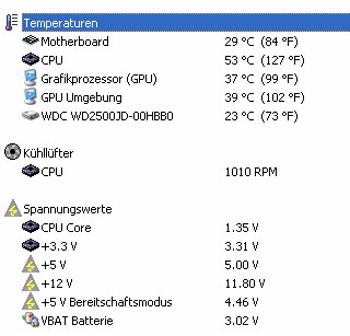

Hier mal meine Temparaturen: Temps.jpg

Die Drehzahl des CPU-Lüfters ist normal. Das Bios regelt den bei 60° runter. Wenn du unter 60° kommst, dann schaltet er den fast ab. Mein neuer (EKL V8) wird komischerweise nicht abgeregelt und dreht auch unter 60° noch. Mein vorheriger CPU-Lüfter wurde er wie der Originallüfter runtergeregelt.
nur noch mal was zur CPU
61 °C sind sehr wohl in ordnung
der 550er kann ohne probleme 73 grad bekommen
und das er im spielen mehr als 100 grad bekommt ist vollkommen falsch
ich hab auch nen billigkühler und meiner hat idle auch immer um die 60 grad
beim spielen max 65 grad
meine meinung
deine abstürze liegen bestimmt nicht am prozessor!

Der erreicht mit dem Originalkühler schonmal 75°. Bei Medion sagte man mir, das sei noch ok.
PS: Es gibt einen Editbutton
Ich denke weder Prozzi noch Netzteil. Vll am Bios oder am Mainboard.
75 °C ist vielleicht schon ein bisschen viel aber noch akzeptabel
