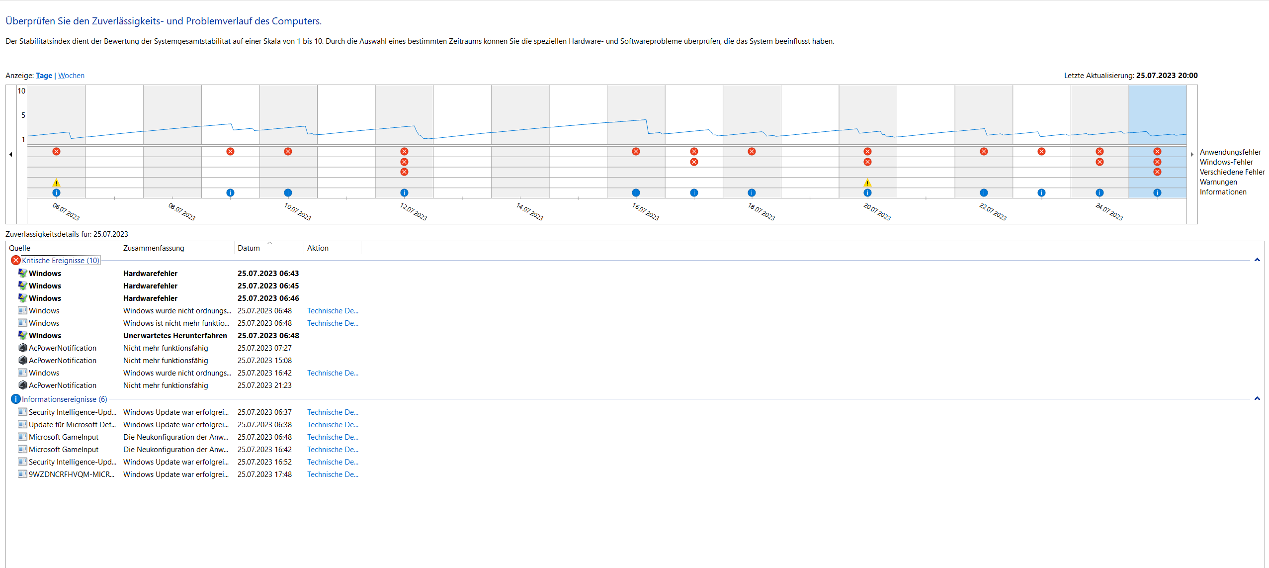

Hallo Community
Wusste nicht genau wo das Thema rein passt, deshalb ist es hier gelandet.. Mein PC hat Mini laggs/ spielabstürze bis hin zum PC Absturz wenn ich ihn mit dem power Knopf starte. Wenn ich ihn aber starte und mit der neu start Funktion von Windows neu starte läuft alles einwandfrei. Irgendwer ne Idee? Danke!:)

Standardprogramm wäre für mich erstmal allgemein z. B. Temperaturen, Spannungen etc. checken (z. B. per HWInfo) und SSD/HDD die SMART-Werte auslesen (per CrystalDiskInfo).
Dazu die Ereignisanzeige überprüfen, welche Fehler dort vorhanden sind. Kernel-Event 41 ist vermutlich dabei, das ist automatisch vorhanden, wenn der PC unerwartet heruntergefahren/neugestartet wurde.

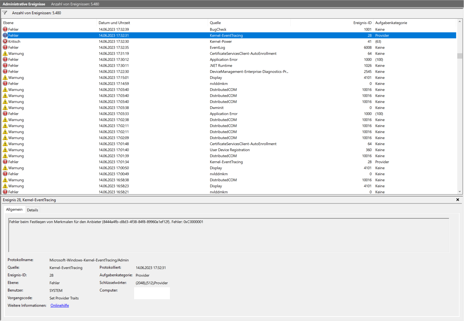

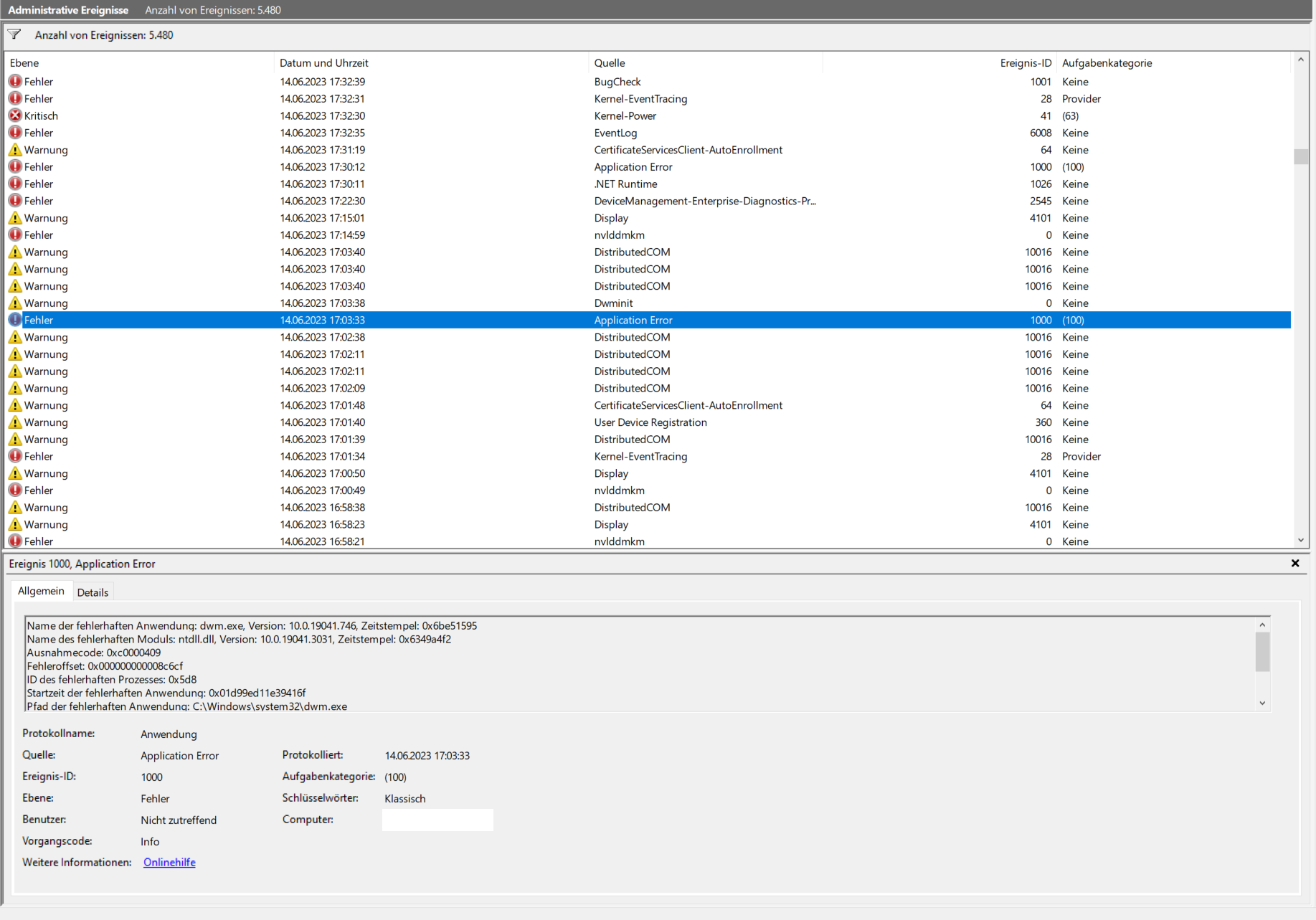

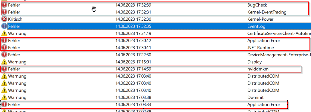

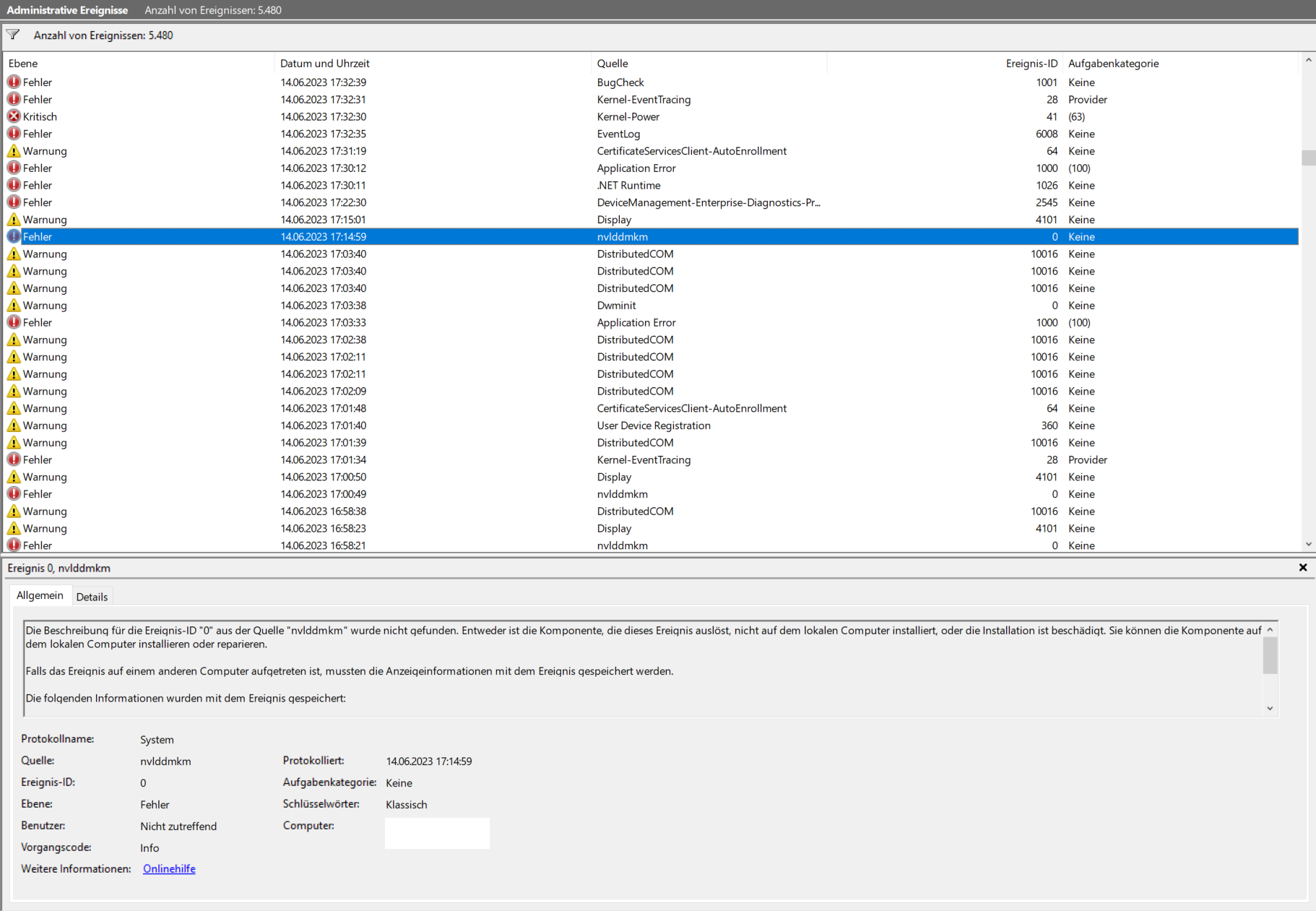

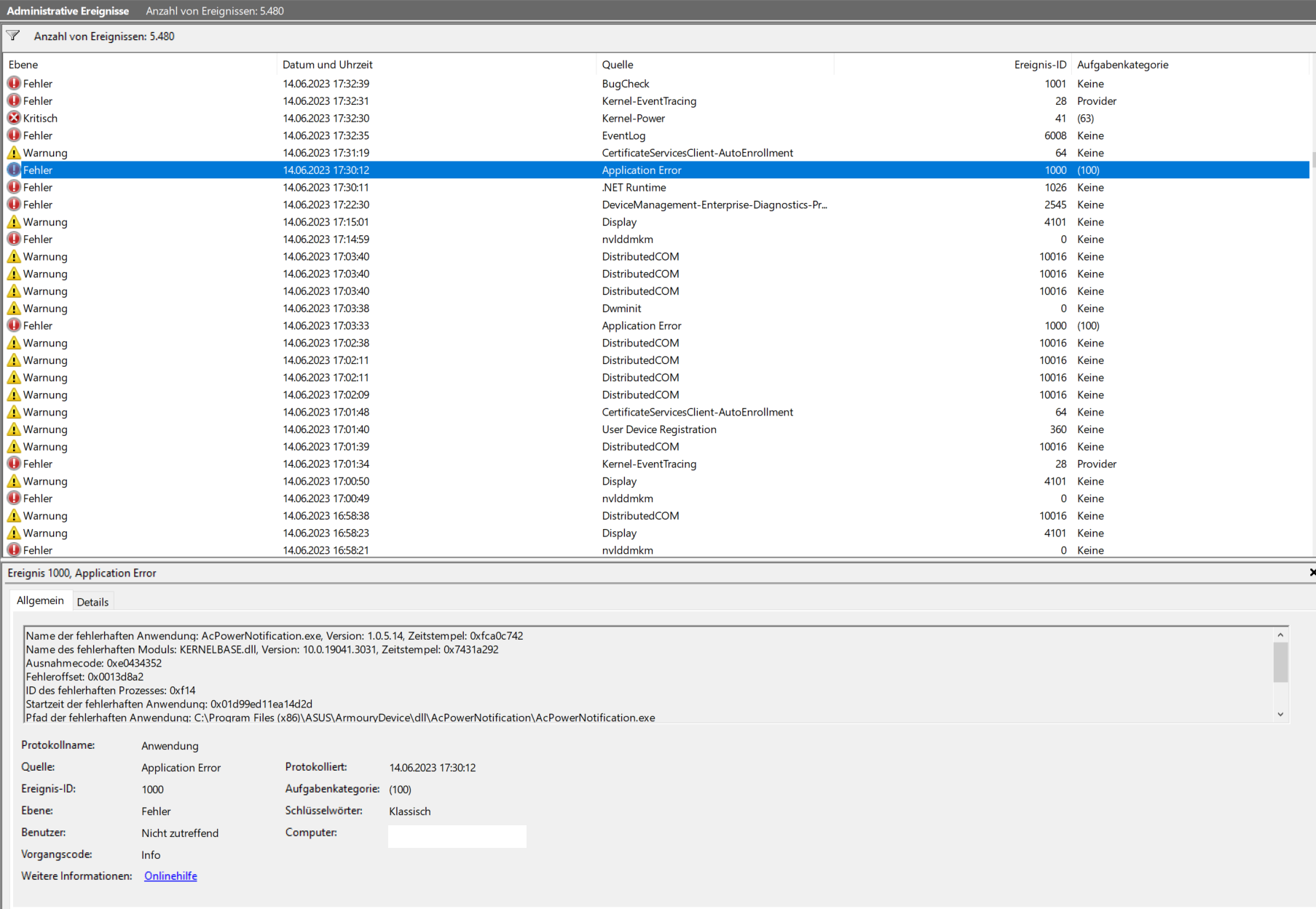

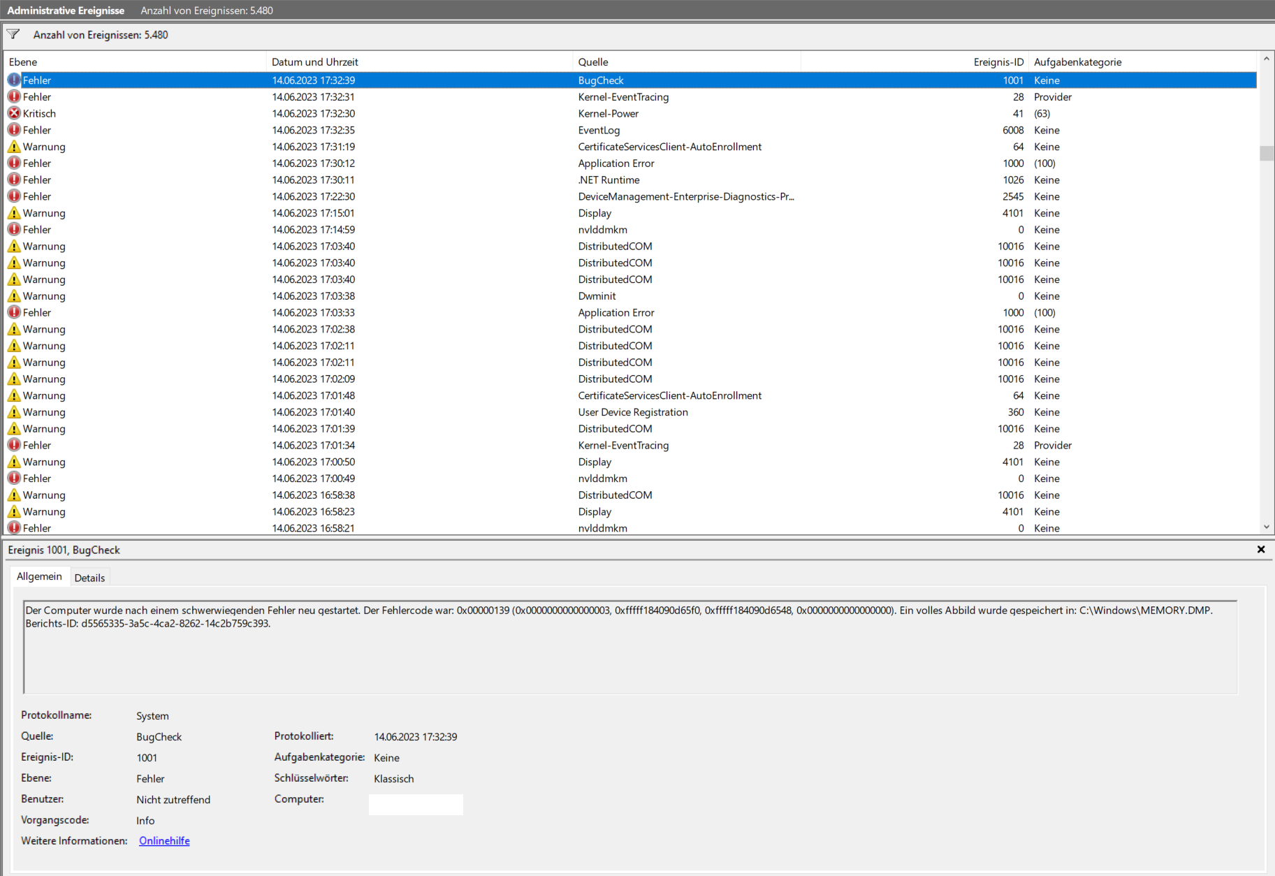

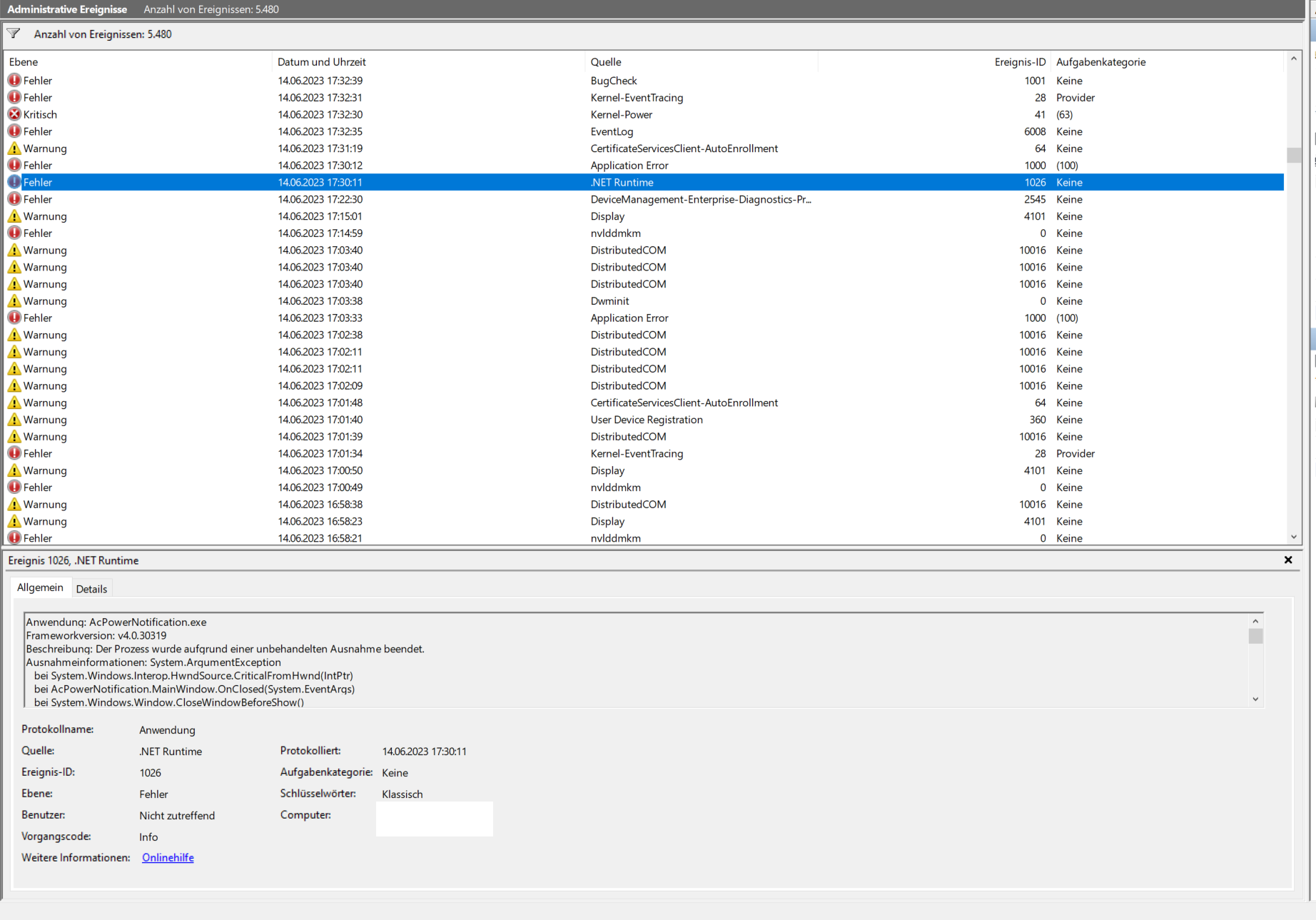

Auffallend ist das vor dem absturz immer dieser fehler kommt.
