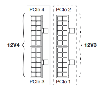

Nickel schrieb:
Am Netzteil wird das wohl eher nicht liegen wenn er doch:
Gibt es übrigens nicht.
ich schau Montag mal
Wird dann wohl ein Dark Power Pro 11 (PLATINUM) sein.
Das Dark Power Pro 10 gab es nicht mit 1000 Watt
Aber auch hier die empfohlenen Anschlüsse nutzen, da MultiRail Netzteil.
Steht im Handbuch zum Netzteil welche das sind.
Auf die 12V3 und 12V4 -Rails aufteilen die Stromversorgung der GPU:
Das mit der FPS-Begrenzung würde ich tatsächlich auch mal probieren. Es besteht ja durchaus die Möglichkeit, dass ein älteres Spiel mit 5000 Fps läuft und dann irgend ein fehlerhaftes Bauteil Probleme macht (Gab es da nicht mal Probleme mit New World?). Das sollte schnell getestet sein. Im schlimmsten Fall tut sich nix, im besten Fall gibts ein Indiz mehr.
Also wenn die Grafikkafte für 100 FPS 100W verbraucht, dann braucht sie für 5000 FPS ca. 5kW.
Das würde bedeuten, dass die Grafikkarte durchbrennt, und das Netzteil hoffentlich wegen Überstrom rechtzeitig abgeschaltet hat.
Meine 3080 ist über 3 dieser Kabel angeschlossen
