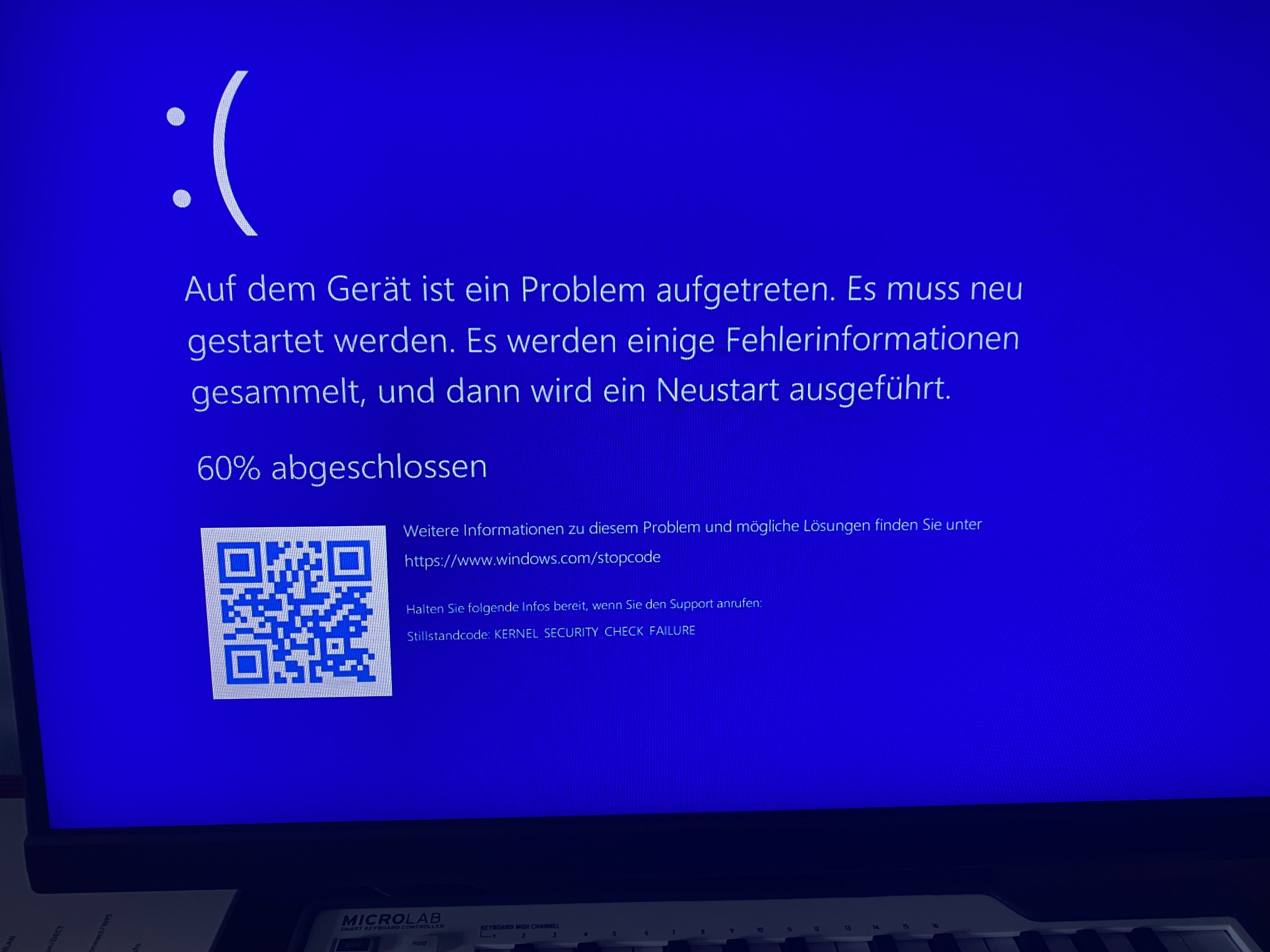

Absturz BSOD bei PUBG start, Ntoskrnl.exe im Bluescreenviewer rot angezeigt?

Okay interessant, jetzt bin ich bei einigen Dingen ein wenig schlauer.Drewkev schrieb:@d4nnik
"ntoskrnl.exe" kann gefühlt alles sein.
Der kommt meistens dann, wenn das System instabil ist.
Ohh okay, also kann es doch vom RAM kommen und das Anticheat verträgt sich in Kombination mit der Übertaktung nicht. Hab überall gesehen das viele sogar mit mehr MHz den Ram auf dem Prozessor verwenden ohne Probleme, daher gar nicht gesehen dass der i9 12900k eigtl. max. für nur 3200MHz ausgelegt ist.Silver Server schrieb:Noch ein Hinweis

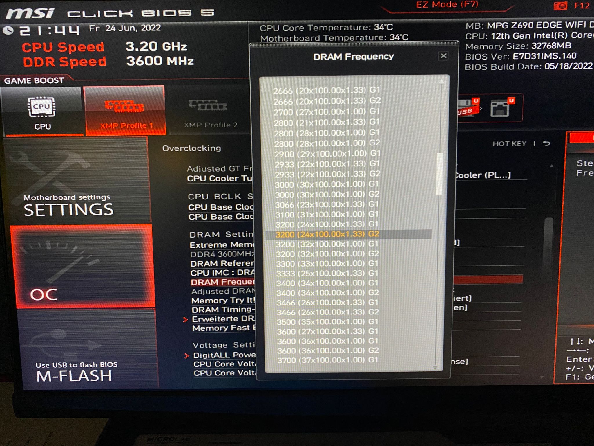

Also zur Absicherung nur: XMP anlassen und die DRAM Frequenz auf 3200MHz stellen, richtig? Weil da werden mir auch 3200MHz 1.00 , 1.33 G1, G2 etc. noch on top angezeigt. Also nicht nur eine Auswahl mit 3200MHz, sondern mehrere.

Okay, also so würde das bei mir ausschauen. Ich teste das nochmal mit 3600MHz aus und wenn es nochmal beim Spielstart Probleme gibt, dann stelle ich den RAM auf 3200MHz um.Drewkev schrieb:Nimmst du G2 (Gear 2).
Und dann, auf welches genau am Besten? Gibt es da sonst gravierende Unterschiede?

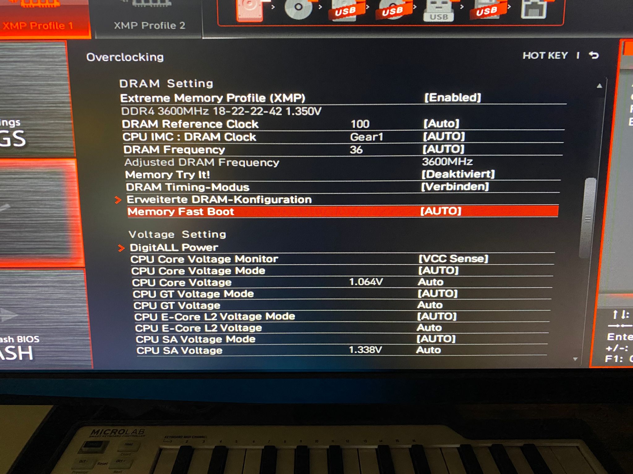

Das sind halt die verschiedenen Gear Modes, mit der 12. Generation ist G4 dazugekommen, das Verhältnis zwischen Speicher und Speichercontroller.d4nnik schrieb:Und dann, auf welches genau am Besten? Gibt es da sonst gravierende Unterschiede?
Bei G1 taktet beides gleich hoch, bei G2 der Speicher doppelt so hoch wie der Speichercontroller. Deshalb kann man mit einem höheren Gear insgesamt höhere Taktraten erreichen.
G1 muss also bis 3200 funktionieren, alles darüber (in deinem Fall also auch 3600) kann schon instabil sein.

Ahhhh okay verstehe.Drewkev schrieb:Das sind halt die verschiedenen Gear Modes, mit der 12. Generation ist G4 dazugekommen, das Verhältnis zwischen Speicher und Speichercontroller.
Also möglich zu sagen: könnte ich die 3600MHz mal ausprobieren mit Gear 2 im DRAM Clock und es läuft wohlmöglich stabiler? Da ja nur Gear 1 bis 3200MHz als Garantie stabil laufen soll (wie du sagtest) und ab höheren zahlen nicht mehr, sondern ab dann eher Gear 2.
Hoffe ich habe nichts falsch verstanden...
