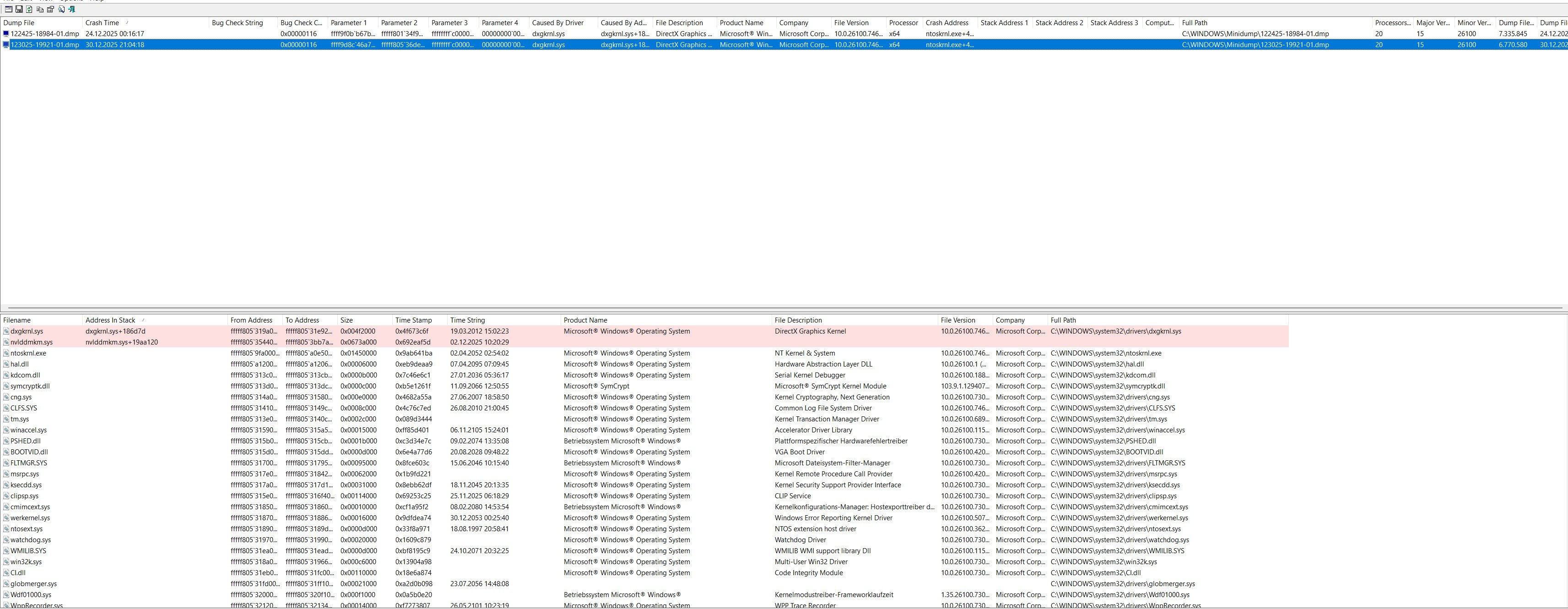

Gestern hatte ich aber während eines Videogesprächs einen unvermittelten Neustart. Das Gespräch lief mit externer Webcam und dem Dienst alfaview und wurde danach ohne weitere Probleme fortgeführt.
In der Ereignisanzeige finde ich nichts erhellendes, aber eine Minidump weist auf ein Problem mit der Grafikkarte oder deren Treiber hin; siehe Anhang.
Im Minidump Ordner fand ich zu meiner Überraschung dann noch eine weitere Minidump vom 24.12. mit dem gleichen Fehler; an dem Abend kann ich mich allerdings an keinen Neustart oder ähnliches erinnern. Allerdings hatte ich beim Spielen von The Last of Us 2, das ansonsten flüssig läuft, in einer grafisch anspruchsvollen Szene plötzlich starke Ruckler. Das konnte ich durch Runterregeln der Grafik etwas verbessern, aber ganz weg war das nicht. Aber am nächsten Tag, als ich das nochmal angetestet habe, war es weg. Das weist ebenso auf ein Problem der Graka hin wie ein „Hänger“, den ich gestern bei einer Onlinerunde Civilization über Steam hatte. Das Spiel lief gut 90 Minuten ohne Probleme, dann konnte ich plötzlich nichts mehr machen, also mich auf der Karte nicht mehr bewegen, nichts mehr anklicken. Zwar lief der Mauszeiger noch, aber ich kam auch nicht mehr auf den Desktop (oder in den Taskmanager) und musste komplett neustarten mit Powerbutton. In der Ereignisanzeige nichts erhellendes.

Cloudwalker23 schrieb:
Ein Problem mit den Grafikkartentreibern (die neusten NVIDIA sind drauf) oder der Grafikkarte selbst.
Bezüglich Ruckler würde ich den 581.80 versuchen. Der scheint mir stabiler zu sein als der aktuelle.
@Kotello Thx für die Rückmeldung. Könnte ich versuchen. Allerdings: Ich habe den 591.44 Studio Treiber installiert, weil ich mir dachte, die Studio Treiber sind tendenziell stabiler als die Gametreiber (und ich spiele mit der Kiste zwar, aber vor allem ist das auch ein Arbeitsrechner). Ist das nicht korrekt?
Konkret kann ich dazu nicht viel sagen. Hab mal Studio Treiber installiert und konnte keine Unterschiede feststellen.
Aber nimm dieses Mal Game Ready.
