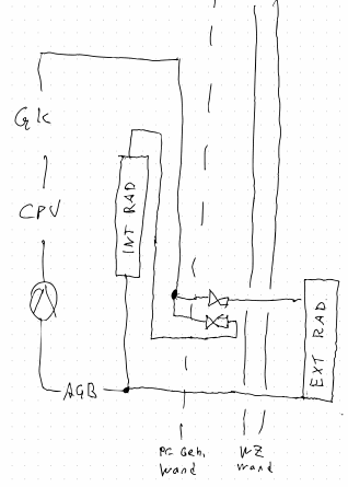

ich kenne mich da nicht so gut aus aber ist die länge der zuleitung zum radiator unproblematisch für die pumpe ? ich denke je länger die leitung um so schwächer die zirkulation und damit die kühlleistung oder ?
Der Schlauch mit dem Warmen wasser sollte auch isoliert werden damit die wärme drüben ankommt.
Ich denke am Ende könnte das Projekt mehr kosten als die ersparnisse ^^
Bitte den geräuschpegel der Radiatorenlüfter vorher im Wohnzimmer testen nicht das nachher alles umsonst ist.
Muss aber schon sagen ist ne coole idee...ich hätte allerdings an deiner stelle eine fussheizung im pc zimmer gemacht...ich hab immer kalte füße ;-)

Wenn ich sowas machen würde, dann mit Wasserrohren durch die Wand.
LOL Jungs, bleibt mal auf dem Teppich... vll muss ich den Startposition doch noch editieren...
Im Groben, ich will die Abwärme nicht alles in meiner 2x4m zockerbude haben. Daher der Gedanke durch die Wand. Von wegen Pumpenleistung, Schläuche isolieren... wir reden von einer Wasserkühlung mit ca 35°C . Nicht von Heizungs oder Klimaleitungen. Wie gesagt ist auch einiges an Hardware vorhanden. Hätt ich neu gebaut, läge wohl ne extra Schlaufe Fußbodenheizung. Ist aber nicht der Fall.
Hat jemand nen Tip für brauchbare Kupplungen die wenig bremsen und mich der Satz nicht gleich 200€kostet?
Da Du schon Kupplungen und 2 Pumpen hast, wird das wohl genügen.
Das Pipesetup würde ich so machen, halt zusätzlich noch mit Kupplungen an der Wand:
Beide Sperrventile (Kugelhähne) außerhalb vom PC, damit Du einfach umschalten kannst.

Technische wäre das wohl einfach, eine Bohrung, beidseitig ne Hohlraumdose eingegipst, der Boden jeweils ausgebrochen.
Da kann man dann auch eine schöne (Fertig-)Blende vor setzen, wenn man die Anlage mal zurück bauen will.
Ich persönlich würde da einfach 2 Schläuche durch werfen und gut is.

WAF ist in der Tat noch nicht bedacht worden. Guter Punkt. Habe allerdings auch die Befürchtung das einiges der Fläche von den Katzen blockiert wird wenn die geschnallt haben das es da warm raus kommt:-)
Aussehen ist zweitrangig. Kommt ja hinter eine Blende.
Heizkörper ist hald kacke da die aus Stahl sind. Möchte ich nicht im Kreislauf.
Auch keinen aus Alu.
Werd das demnächst einfach testen. Evtl reichen ja die 3x 560er sogar größtenteils passiv. Werden ja liegend verbaut.
Vermutlich wärs am schlausten den PC im Sommer in das Wohnzimmer zu stellen und ein paar Kabel die man braucht in das andere Zimmer zu legen.
Der ganze andere Planung ist viel zu aufwendig und daher eher Blödsinn.
Dann leg ich 5x15m Kabel durch den Flur oder was? Das nenne ich mal Blödsinn...
Blödsinnig halte ich das Unterfangen nicht, nur würde ich es deutlich vereinfachen, indem man den Kühlkreislauf im WZ immer nutzt und auf weitere Kühlung im PC verzichtet. Somit braucht man keine Durchbrüche für irgendeinen Luftaustausch sonderen lediglich die Zu- und Abgangangsleitung der Wakü und ein bis zwei Kabel die die Lüfter versorgen.
So mach ich es zumindest, wobei der PC bei mir nur ein Relais schält das dann eine externe Versorgung für Lüfter und Pumpe einschält.
