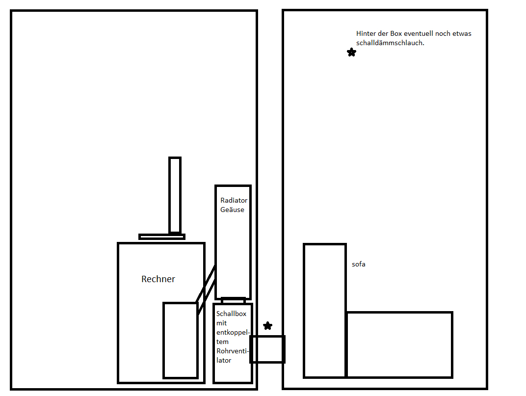

Nun, die radiatoren sind dann wohl am besten in einem kasten unterzubringen der gedämmt ist. an diesen kasten wird ein schalldämmschlauch angeschlossen, ggf. noch ein schallisolator dazwischen. an der box wird dann in einer schallbox beispielsweise ein rohrventilator installiert, der die luft durch einen etwa 2m langen schlauch direkt durch die wand ins wohnzimmer befördert. ein einstellbares lüftungsgitter beförder die luft dann ins wohnzimmer. durch den schallisolationskasten in dem gaming raum, sowie den anschließenden schallisolationsschlauch hört man dann im wohnzimmer aus der ausgangsöffnung quasi nichts mehr.
Man müsste nur berechnen welchen luftdurchsatz der ventilator von der schallbox haben muss um die wärme abzuführen. temperatursensoren könnten das regelen.

Ich hab zu meiner idee noch eine kurze skizze erstellt. vllt. ist das verständlich
Reaktionen: der horst
Danke für deine Mühen. Aber ich glaube @Cardhu hat mein Anliegen da zumindest für mich besser verstanden. Wenn du in deiner Grafik einfach das "Radiatorgehäuse" zwischen Wand und Sofa setzt, sind wir eigentlich da wo ich hin will.
