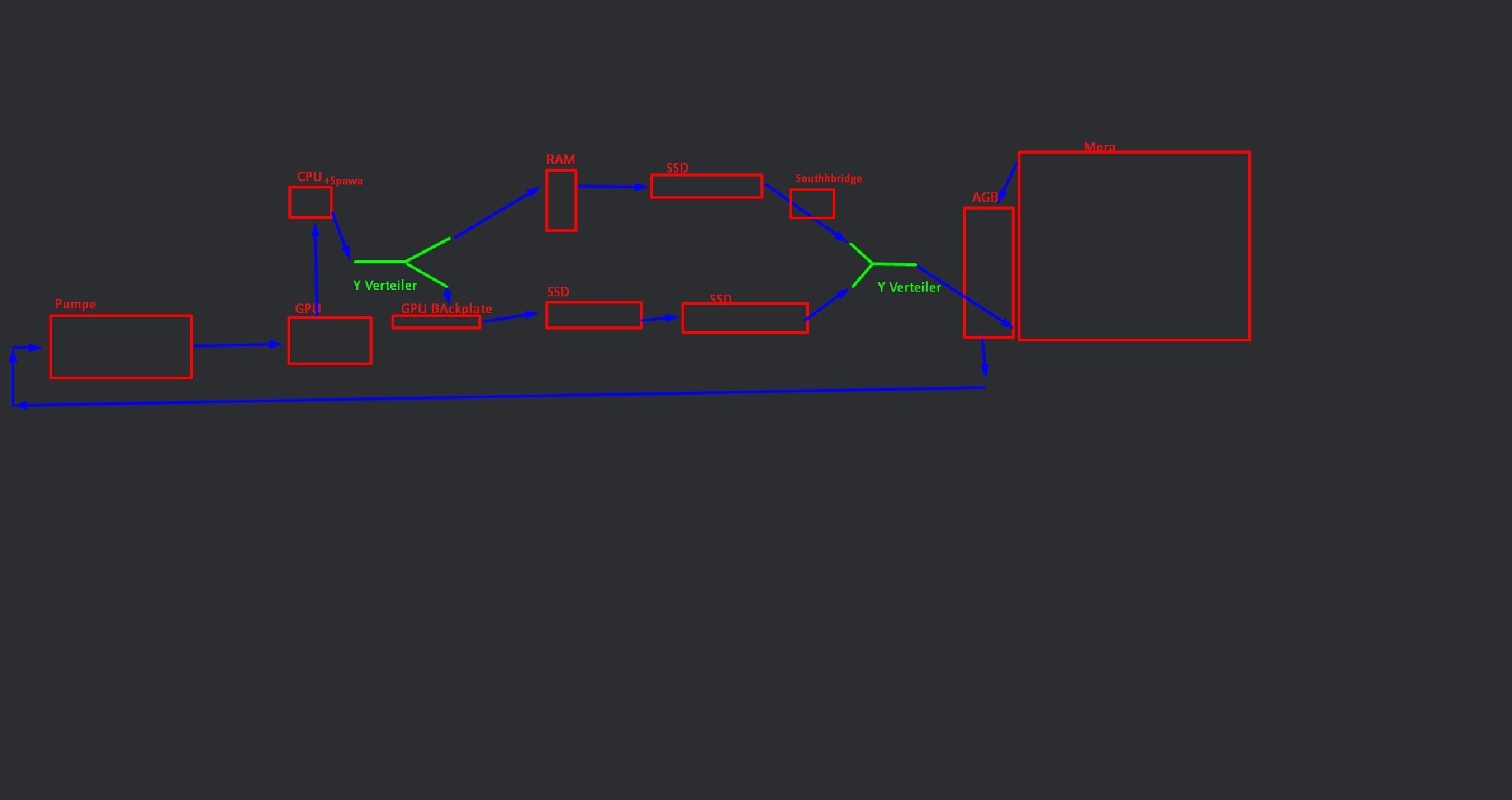

Ich bin gerade dabei, für einen Kumpel einen kompletten Rechner mit AIO Wasserkühlung zu bauen. Da er extrem geräuschempfindlich ist und auch keine Möglichkeit hat, den Rechner in einem angrenzenden Raum unterzubringen, haben wir uns für ein dickes selbstgebautes Holzgehäuse aus 40mm Vollholz inkl. Schallabyrinth zur Geräuschdämpfung entschieden. Entsprechend ist der Airflow eher schlecht, weswegen möglichst viele Komponenten mit Wasser gekühlt werden mit 2 Moras extern.
Nun zu meiner eigentlichen Frage.
Zu den üblichen Gpu und Cpu Kühlern gehört auch eine aktive Backplate, ein Ram Wasserkühler sowie 3 SSD Wasserkühler. SSD und Backplate evtl. über MCX System. Da diese kleinen Kühler den Fluss ordentlich bremsen und eine zweite Pumpe bzw. zu hoch eingestellte Pumpe nicht in Frage kommt, da ein Leakshield verbaut werden soll und sonst der Druck zu groß wird, macht es Sinn den Kreislauf per Y Verteiler aufzutrennen und später wieder zu verbinden?
Selbstverständlich nur für die kleinen Kühler, welche ja nicht so viel Abwärme erzeugen und somit trotz halbierter Pumpleistung durch den Verteiler ordentlich gekühlt werden. In etwa so wie auf dem Bild dargestellt. Oder ist es unnötig und es wäre am besten, die Kühler einfach alle In Reihe zu verschlauchen?

Wasser hat eine so hohe Wärmekapazität, dass Du schnell ein de facto Equilibrium im Kreislauf hast. Zusätzlich willst Du aus fluiddynamischen Gründen keine Verzweiger.

So isses richtig.
Denn die vom Wasser aufgenommene Wärme entspricht der aller Abgegebenen von den Bauteilen. Auch in deiner Y Konfiguration. Aber: Dadurch kannst du nicht meh kontrollieren, ob auch alles gleichmäßig gekühlt wird. Letztendlich stellt sich im gesamten (Reihe)Kreislauf eh eine konstante Temperatur ein.
Reaktionen: Odessit und DJMadMax
Bei einem verzweigten Kreislauf kann es passieren, dass ein Strang aufgrund höherem Widerstand kaum oder gar keinen Durchfluss mehr hat. Solange du nicht bei allen Strängen einen gewissen Mindestdurchfluss garantieren kann (=> das läuft auf extra Pumpen hinaus), ist es eine schlechte Idee.
Reaktionen: LiniXXus und DJMadMax

Alles in Reihe und fertig. Solange der Durchfluss nicht abnorm langsam ist, wird das Wasser an allen Punkten in einem thermischen Gleichgewicht sein. Dann spielt die Reihenfolge keine Rolle mehr.
Vollholz Gehäuse und dann schöne Interferenzen auf die Boxen... Oder wenn's gut läuft stehen nette Kollegen vor der Tür wegen Störerhaftung..
Ansonsten ist Wasser wie Strom ne faule Sau und geht den Weg des geringsten Wiederstandes ... Kein Y stück never ever...

Ihr möchtet zwei Mora extern nutzen, wieso dann solch ein Aufwand mit dem Gehäuse? Meine zwei DDC Pumpen laufen mit 22% Drehzahl und sind aus dem Gehäuse nicht zu hören. Durchfluss habe ich inkl. Mora etwa 70 l/h.

@yaegi @Drakonomikon falls ihr meint, dass in einem kreislauf überall die selbe wassertemperatur herrscht, dann ist das falsch.
@Atom99 lass die y-verteiler weg, einfach alles in reihe anschließen. was die lautstärke angeht, kann ich das mit den holzeghäuse nicht nachvollziehen. wenn er es lautlos haben will, soll er einfach die lüfter entsprechend langsam laufen lassen und die pumpe(n) ebenso. bei mir war anfangs die pumpe das größte problem. aber mit shoggy sandwich und messingtop, ist nun alles gut :)
Definiere "dieselbe". Natürlich ist nicht überall auf die letzte Nachkommastelle dieselbe Temperatur zu finden. Wenn sich die Temperatur an verschiedenen Punkten um paar wenige Kelvin unterscheidet ist das vollkommen in Ordnung. Unterscheidet sich die Temperatur aber drastisch ist der Durchfluss zu gering. Einen expliziten Wert für "drastisch" kann ich auch nicht begründen, aber würde ich mit 10K abschätzen.

Vielen Dank für die zahlreichen Antworten. Dann lass ich den Y Verteiler lieber sein^^
Hä? Hinter der CPU/Graka ist das Wasser doch deutlich heisser als davor?!? Umgekehrt beim Radiator. Wenn nicht, dann ist doch etwas grundlegend falsch?!?
