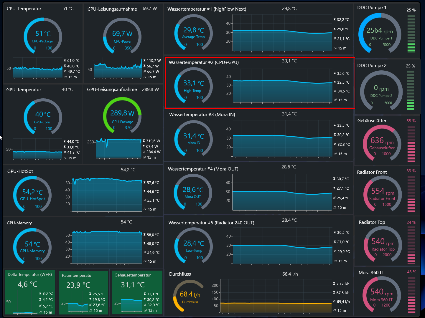

Abzweigung per Y Verteiler sinnvoll?
Bei mir sind es ca. 5 °C unterschied.
(System befindet sich zurzeit in einem Game.)
  1. Nach dem Prozessor, vor der Grafikkarte.
  2. Nach dem Prozessor und auch nach der Grafikkarte.
  3. Nach dem 420er Frontradiator, vor dem Mora.
  4. Nach dem Mora, vor dem oberen 240er Radiator.
  5. Nach dem oberen Radiator, vor dem Prozessor.
Danach geht es nach dem Prozessor über dem AGB wieder zum Sensor mit der Nummer 1.
In meinem Fall verläuft der Kreislauf zwischen CPU und GPU nicht über einen Radiator.

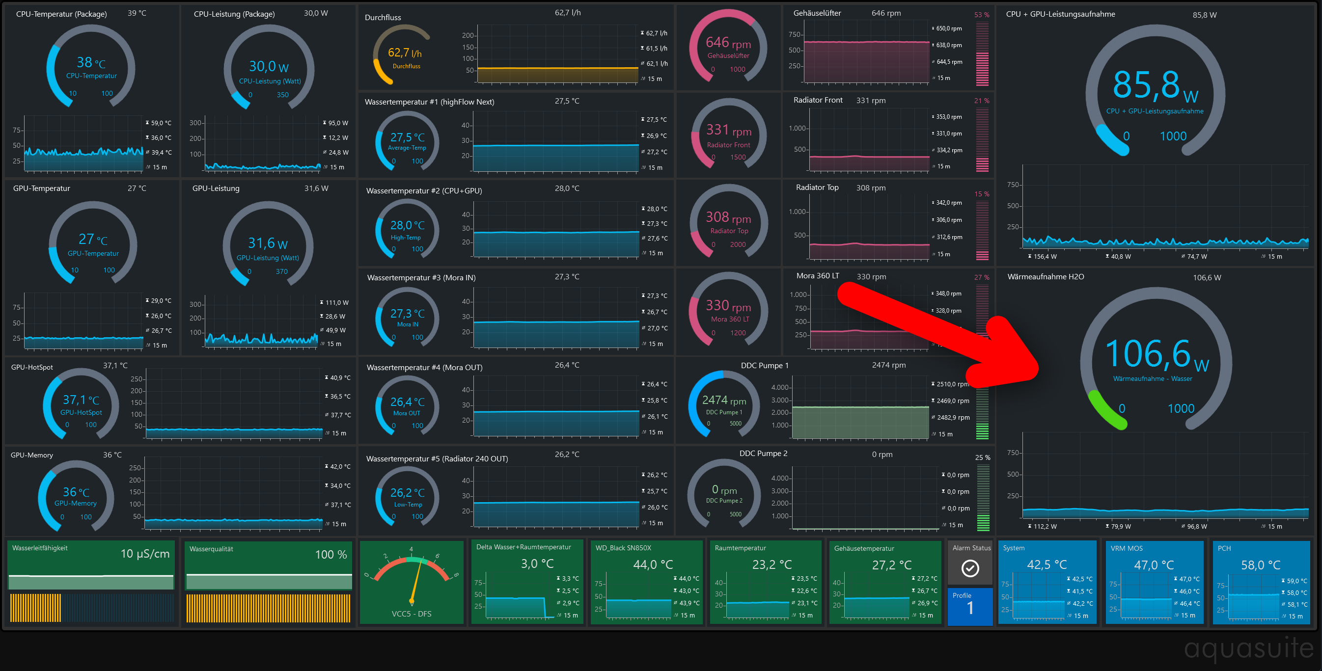

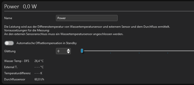

Mein high Flow Next Durchflusssensor bietet solch eine Messung an:
Das finde ich nicht optimal, da der Durchflusssensor eine bestimmte Position bekommen hat, wo er optisch besser zu sehen ist und dann müsste dazu noch ein dafür vorgesehener Temperatursensor (spezieller Anschluss, was auch am Durchflusssensor passt) an einer anderen Position sitzen. Dadurch habe ich nicht die Position mit der wärmsten und niedrigsten Temperaturposition.

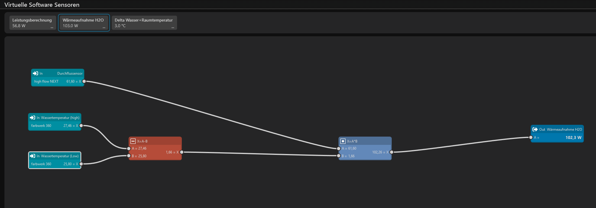

Aus diesem Grund habe ich diese Berechnung selber erstellt.
Denn Temperatursensoren an den geeigneten Positionen habe ich bei mir verbaut.
Die Berechnung ist max. Temperatur - min. Temperatur x Durchfluss.
