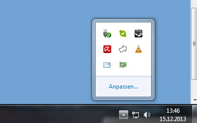

Welche Treiberversion du hast steht im Treiber...
Klick auf das Symbol in der Taskleiste rechts bei den Icons (die Rote Kugel mit den kleinen silbernen) unter Information -> Software steht die Version.

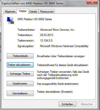

Also meine Graka Treiber sehen so aus: 5NiLs.png
Interessant, dass du oben angibst eine HD7870 zu haben und auf dem Screenshot von dir was von einer HD68xx steht...
Hab noch den Zettel, wo ich den PC gekauft habe, ich hab die 7870er :o Versteh ich auch nicht ganz.
na dem screenshot glaub ich ja fast eher als das was man auf nem zettel stehen haben kann

Der Treiber ist alt, lad dir mal den neuen runter und wo man die genaue Version finden kann hatte ich dir ja gesagt. Vom Gerätemanager stand da nix...

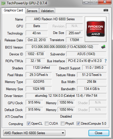

Poste mal bitte ein Bildchen von GPU-Z, die Hauptklatte reicht, und man kann Dir GENAUES sagen.

@Wattebaellchen Unter deiner Beschreibung "das Symbol in der Taskleiste rechts bei den Icons (die Rote Kugel mit den kleinen silbernen)" Konnte ich leider nix finden :) 5NlF8.jpg

Zu dem GPU-Z-Pic ...man achte auf das "Release Date, VRam-Größe & sonstige Specs ...es handelt sich dabei um KEINE AMD7870!
