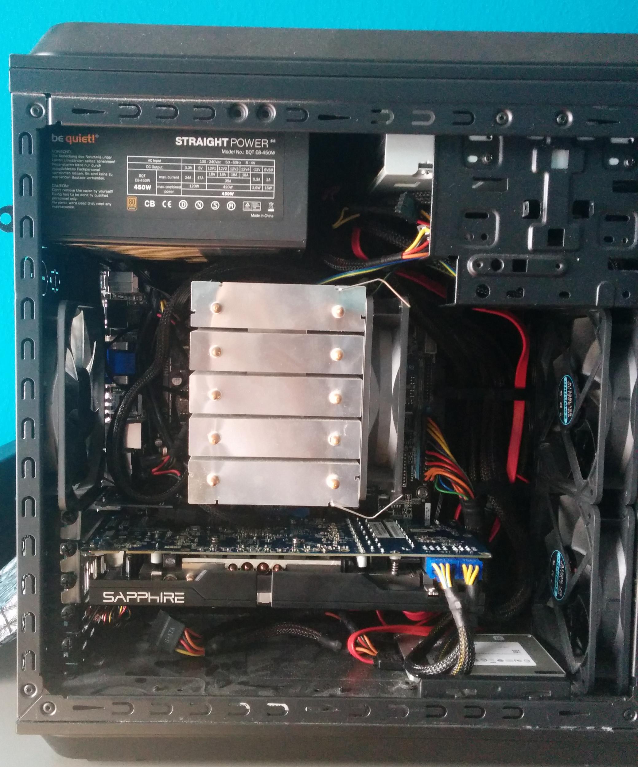

Bei mir ist folgende Kombo aus der Signatur verbaut, der RAM hat keine Kühlerkörper.
Anbei auch ein Bild aus dem PC für eine evt. bessere Bewertung der Lage...
Ich kann mich täuschen, aber bezieht sich das nicht eher auf Boards bei denen die Oberkante vom obersten Pcie-Slot direkt unter den RAM-Bänken liegt?
Hier zum Beispiel, oder hier würde ich mir da Sorgen machen.
Bei deinem Board (?) hätte ich da eher Bedenken wegen dem Kühlkörper unter dem Sockel oder dem Abstand zu deinem CPU-Kühler. Ist halt per Augenmaß schwer abzuschätzen.

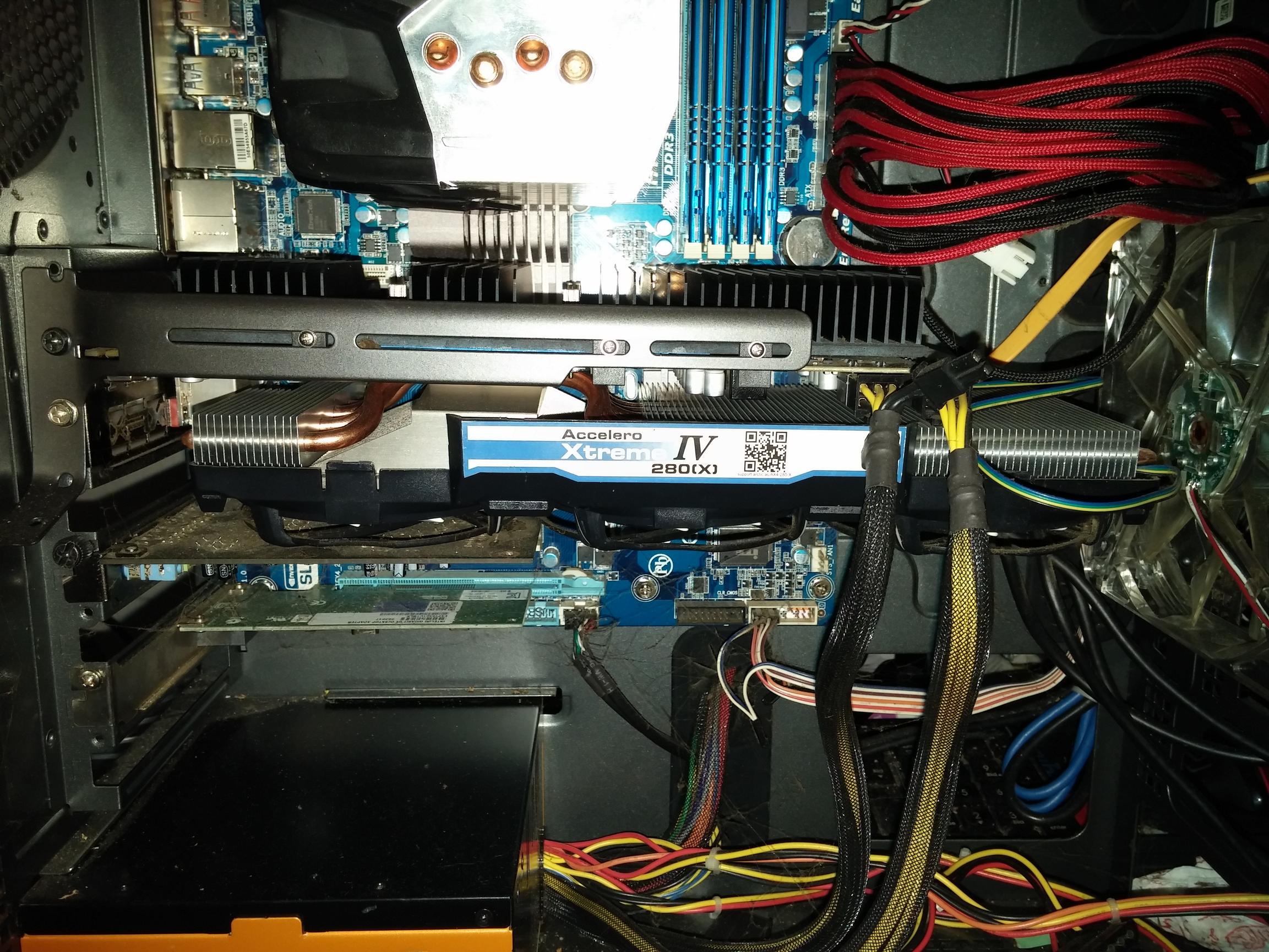

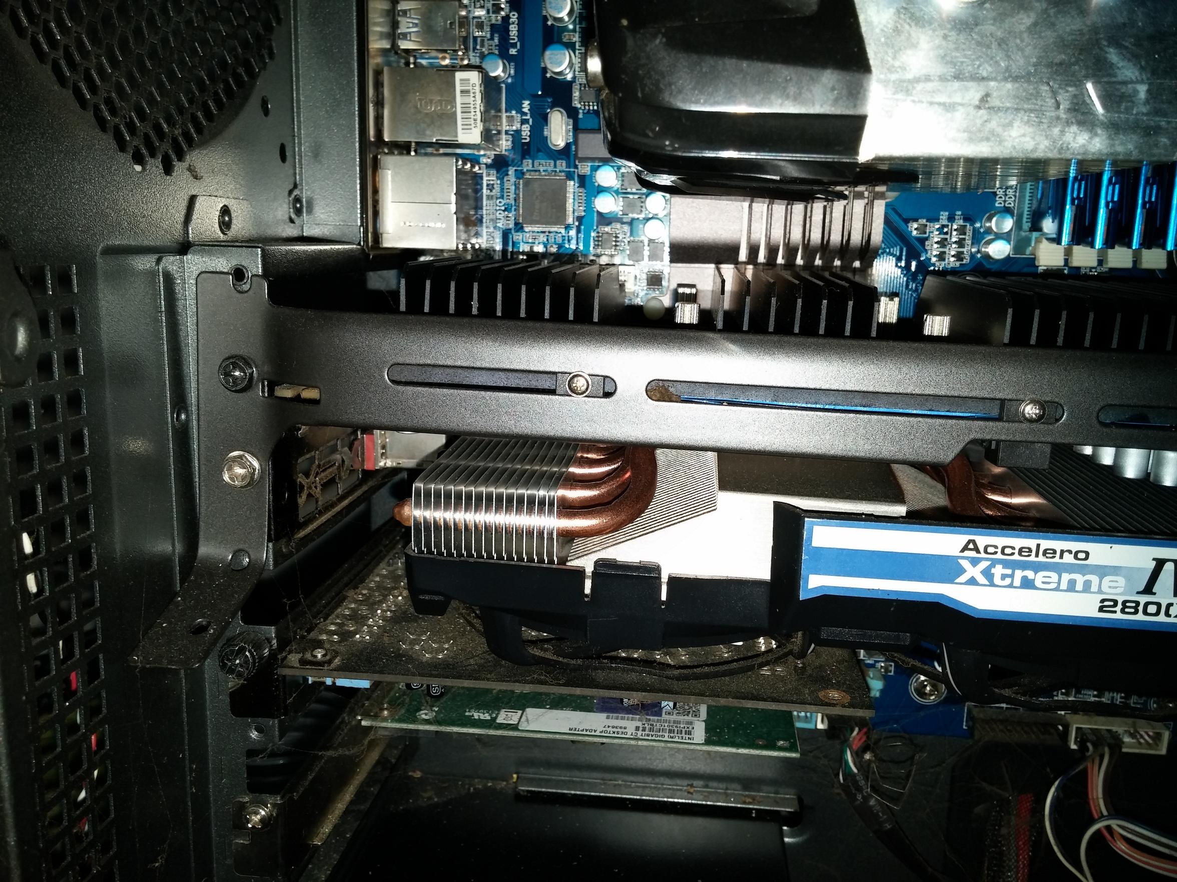

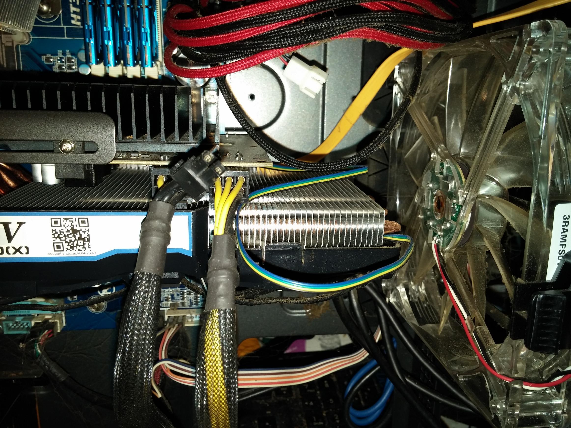

Hi,

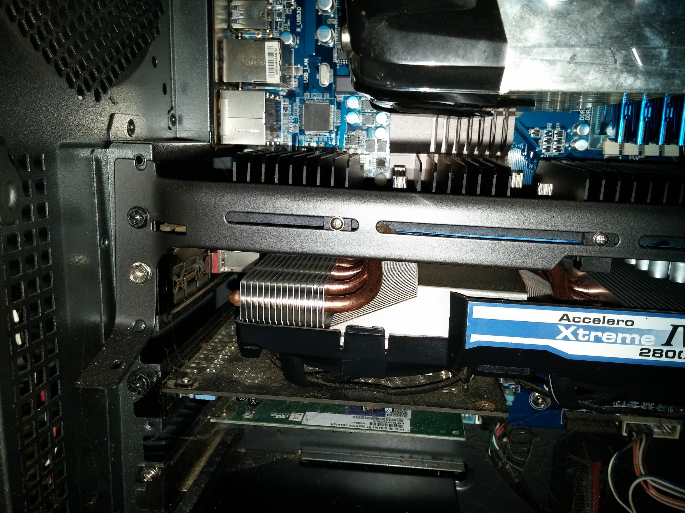

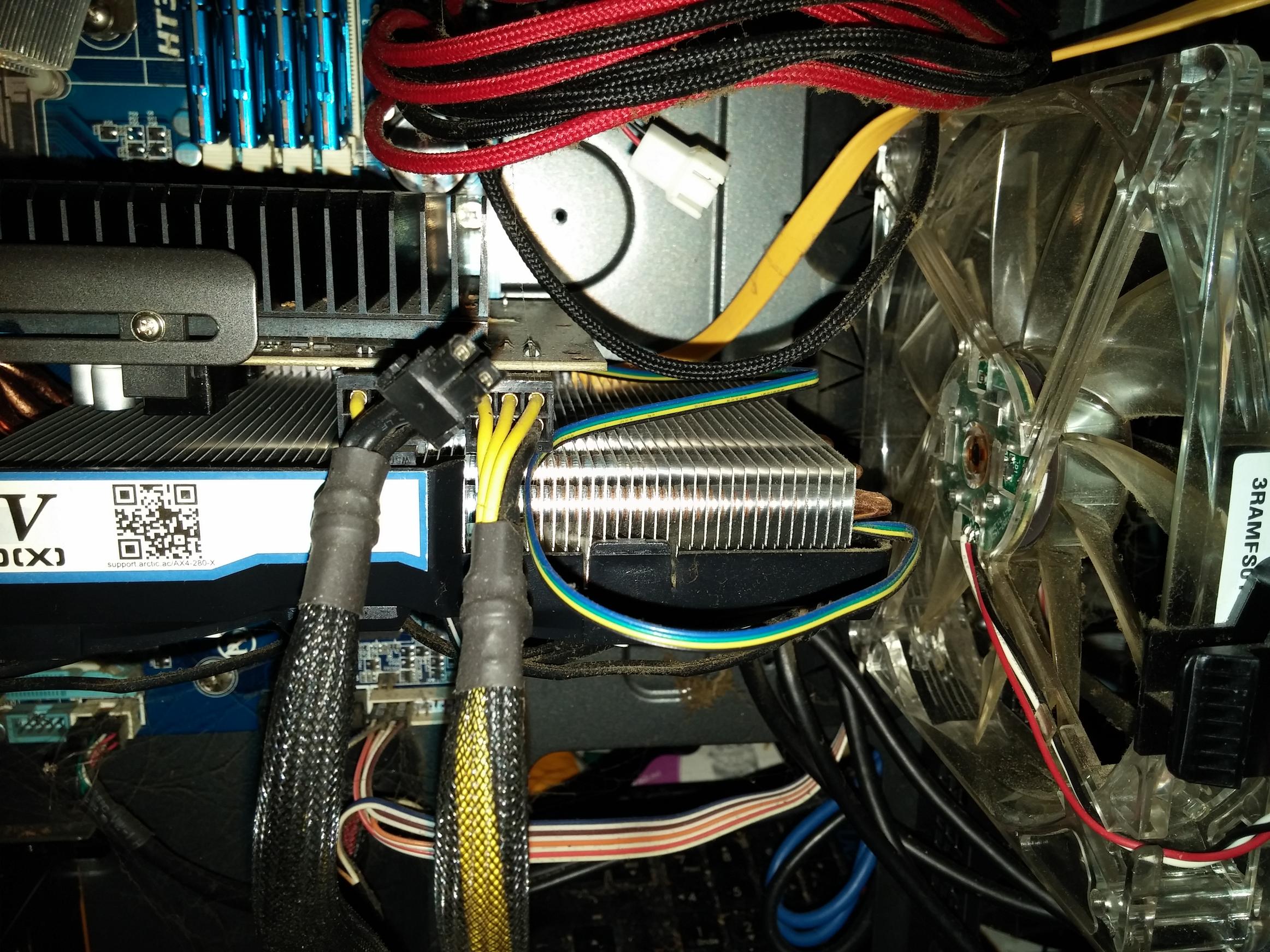

ich hatte diesen kühler auch auf einer 280x. Ich hatte ein as Rock board. Extrem 6 mit einem fm2 Sockel. Keinerlei Probleme und die kühlleistung und Lautstärke waren aller erste Sahne
Schau mal hier. So sieht das bei mir aus
Anstößt kann ich nicht sagen bzw das tut er net
Der Lüfter ansich ist der Hit. Finde Ich zum.
Wenn DU ihn wirklich holen solltest. Besorg dir ein Skalpell. Und ein dünnen Folien Edding ( Am besten Schwarz ) Fürs zurecht schneiden der Folie für die Backplate
Man muss die Stellen freischneiden wo sich die Arbeitsspeicher auf der Rückseite befinden. Darauf muss dann die Wärmeleitpads verteilt werden. Eine ziemliche Fummelarbeit
Lass Dir gut genug Zeit dabei
Bei dem einen Bild sieht man, dass Ich das was hoch gebogen habe. Zwecks Soundkarte

Ok, sorry. Hatte mir dein Foto nicht richtig angeschaut. Mit einem mATX Board wirst du in der tat Schwierigkeiten bekommen. Ich wollte später, als ich mir meinen jetzigen Rechner gebaut hatte, die Karte dann auch auf ein mATX Board verbauen. Da hat back kühler dann am cpu Kühler angestossen. Die Graka war nicht anständig zu verbauen.
Ich denke, dass kannst du knicken. Außer, du lässt den backkühler weg. Die aller meisten grakas haben dort keinen kühler. Ist zwar ne feine Sache, aber geht auch ohne.
Da, wie aber annemumu zeigt, kann es auch gehn. Ich bekomm es aber nicht mehr zusammen, welches asus Board das bei mir war. Weiß nur noch, dass mein kühler der Brocken ECO war
