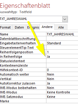

Du kannst in den Eigenschaften der Steuerelemente folgende Option auf "NEIN" setzen:
Tust Du das bei allen Steuerelementen, dann wird der Fokus nicht automatisch verschoben.
Reaktionen: klecksii
Cool, vielen Dank!
Auf die Eigenschaft bin ich selber schon gestoßen, ich wusste aber nicht das man alle anderen Steuerelemente ebenfalls auf "Nein" setzen muss.
Vielen Dank für die schnelle Hilfe!
