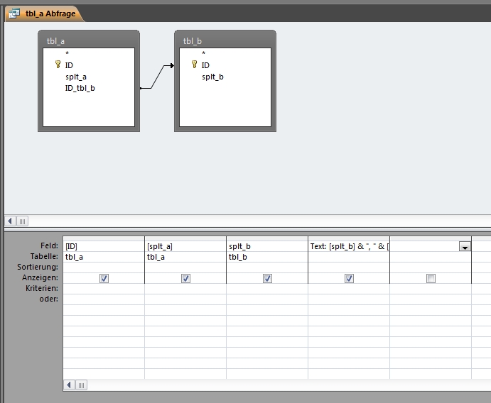

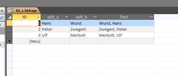

2.) in eine Abfrage mitz splt_A und splt_b eine neue Spalte aufmachen mit Text: [splt_b]&", "&[splt_a]
um deine String zusammenführung darzustellen
3.) diesen String kannst Du dann auch entweder per verknüpften Unterformular oder per VBA sehr wohl in einer Tabelle ablege
4.) Man kann das Ergebnis einer SQL-Abfrage sehr wohl in einem Textfeld darstellen, ebenso nutzt man ACCESS selbst um eine Abfrage visuell zu erstellen...das macht es ja grade so schön damit zu arbeiten :D

xdave78 schrieb:
1.) wir reden über MS ACCESS richtig?

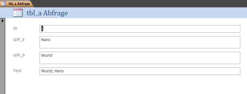

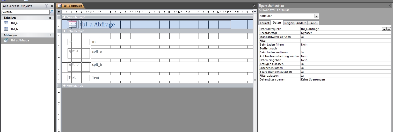

Man kann in den Textfeldern Datenquellen geben. Dort kann man nicht nur Felder oder Formeln angeben sondern eben auch SQL Strings. Das gilt auch für viele Andere Steuerelemente und wird zB relevant, wenn man dynamische Unterformulare verwendet oder so :)
Also bei meinem Bsp. geht es. keine Ahnung wo es bei deinem Formular hakt:
Reaktionen: H4N5
Danke, ich hab es jetzt irgendwie hinbekommen. denke, dass meine Abfrage fehlerhaft war.
