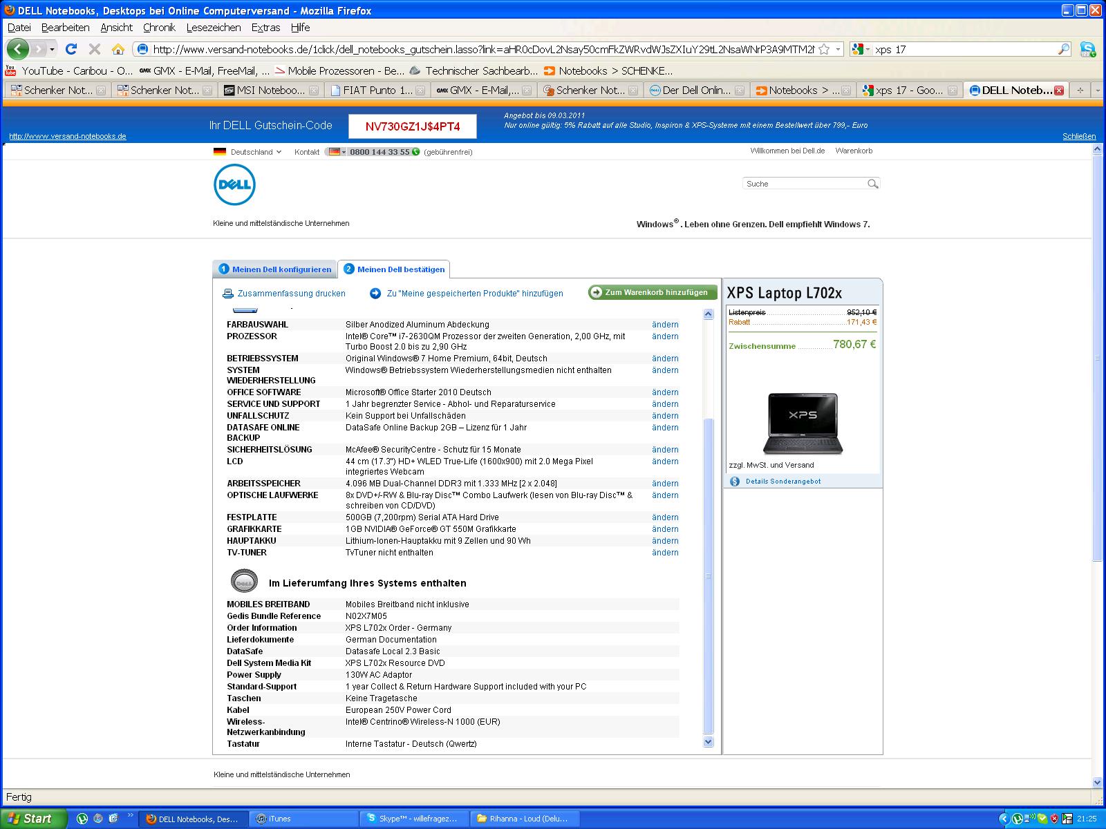

Schau mal bei Dell nach!
Der XPS17/15 hat ein gutes P\L Verhältnis.
Im Anhang habe ich mal einen XPS17 zusammengestellt.
Bei dem Preis musst du noch die Märchensteuer draufrechnen.
Dann bist du bei 950€
Schaus dir mal an, vllt ist das was für dich.
