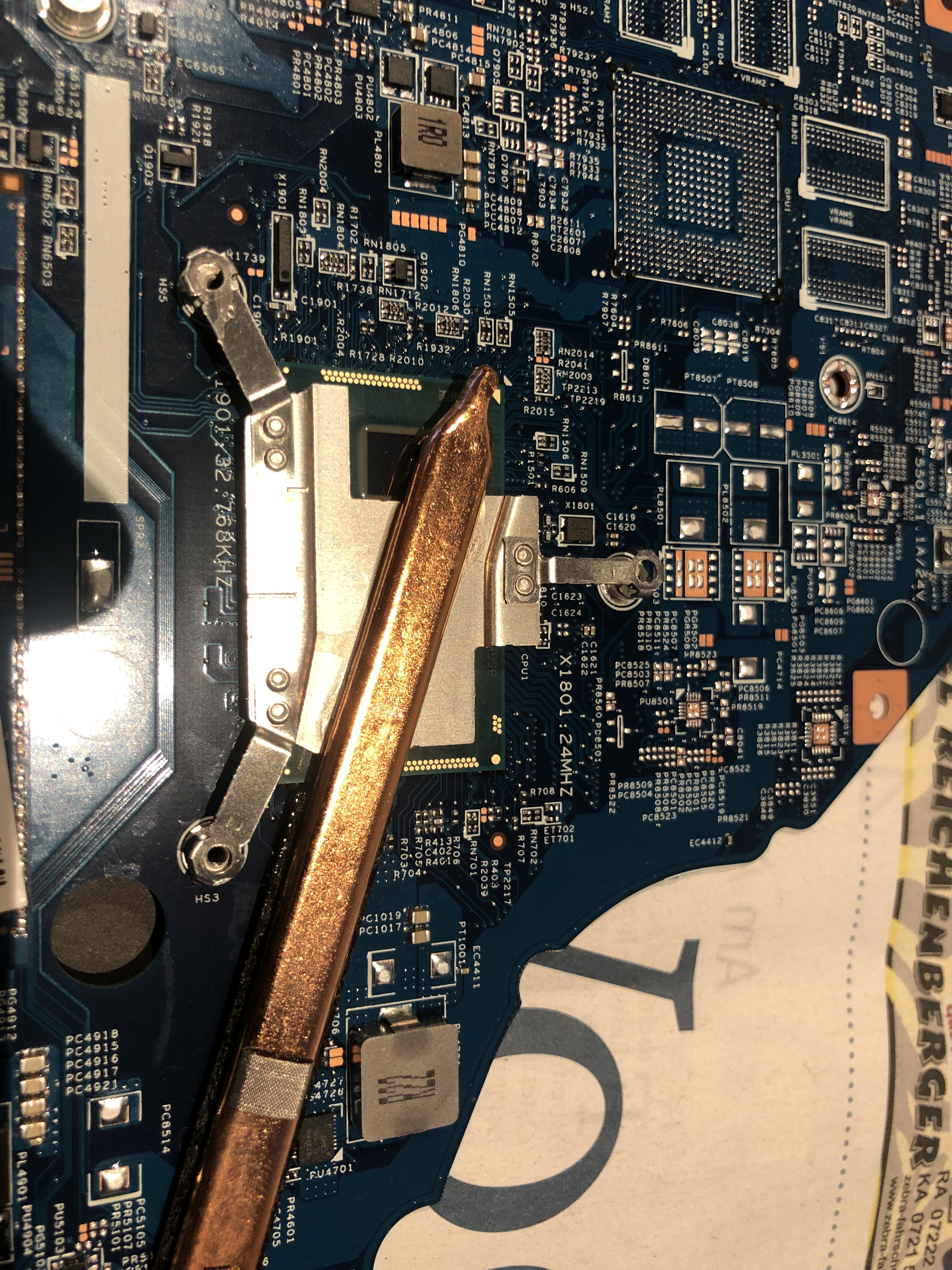

im Bild IMG_3078 wird der obere chip der CPU nicht gekühlt ? muss der Kühlkörper da nicht aufliegen ?

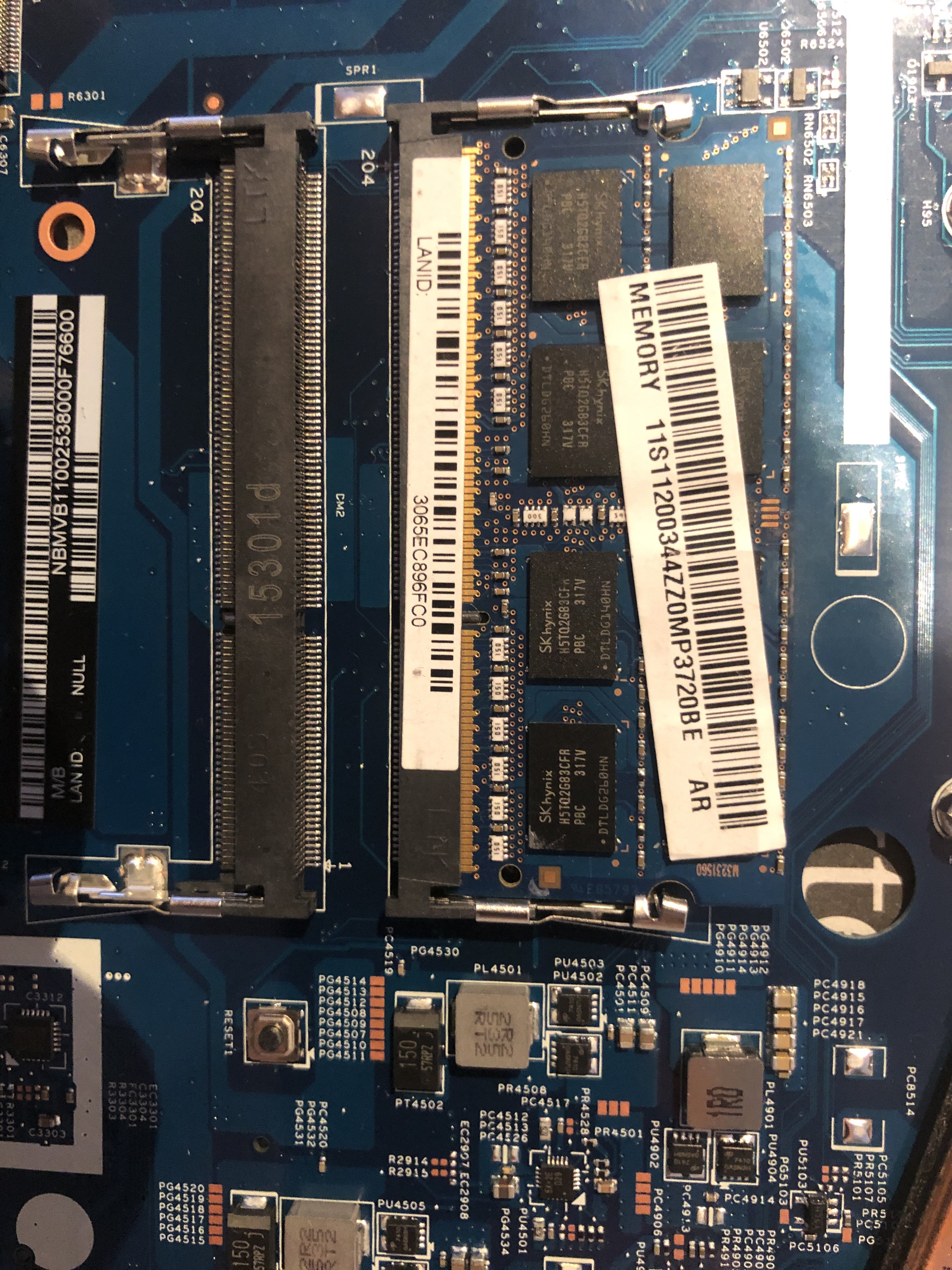

Im Bild IMG_3080 sitzt der RAM Riegel nicht richtig ? oben weiter drin als unten ?!? bekomme ihn aber nicht weiter rein. Hatte auch ein anderen Probiert.

Wenn man noch nicht mal über externen Monitor was raus bekommt vermute ich das das Board ein Schuss weg hat.
