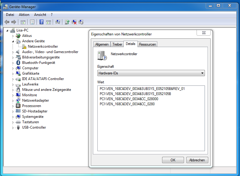

Folgendes Problem: Das Gerät ist nagelneu und wird ohne Windows ausgeliefert aber inkl. Treiber-CD. Nun habe ich Windows 7 x64 inkl. SP1 installiert und alle Treiber von der CD installiert. Allerdings kann ich WLAN nicht aktivieren und ein unbekannter Netzwerkcontroller wird im Gerätemanager angezeigt. Zig verschiedene Dinge ausprobiert, Treiber von der Acer Website geladen aber nichts funktioniert. Das Gerät nochmal komplett neu aufgesetzt, selbes Problem. Mir ist das noch nicht untergekommen. Kann das ein Defekt der WLAN Karte sein oder kann Jemand den Fehler nachvollziehen? Das Gerät hat nur die FN Tastenkombination zum ein-/ und ausschalten des WLAN Moduls...

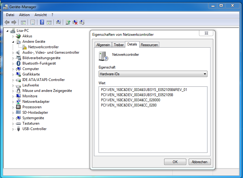

Rechte Maustaste auf das Unbekannte Gerät, unter Eigenschaften - Details - Hardware ID auslesen und hier reinposten.
Dann weiß man was für ein Chip es ist und welche Treiber benötigt werden.
Auf der Acer Seite gibt es 4 unterschiedliche Wlan Treiber bist du sicher, dass du den richtigen genommen hast? Welches Betriebsystem nutzt du?
Bei meinem Acer Netbook schaltet man das Wlan über den "LaunchManager" ein, den gibt es auch für dein Gerät. Ich bilde mir auch ein das dann Windows automatisch Treiber installiert hat...
Hardware ID's =

Rechtsklick auf den obersten Eintrag, Kopieren und dann hier einfügen.... was glaubst du denn, wer Lust hat, hier alles abzutippen? ;)
Treiber probiert man eigentlich nicht wie man lustig ist, sondern installiert diese einmal... dafür aber die richtigen! :rolleyes:
Oder gleich per Google suchen. Und dann den richtigen Treiber verwenden, wenn das nicht funktioniert den LaunchManager installieren und Wlan aktivieren.
Vielen Dank! Ich probiere es gleich nochmal, allerdings habe ich genau diesen Treiber von der Treiber-CD UND von der Acer Seite ausprobiert!
Das gibt es doch gar nicht, die Treiber haben tatsächlich gepasst. Aber dann müssen ja sowohl die Treiber auf der CD als auch im Netz nicht korrekt sein. Das habe ich auch noch nicht erlebt...
