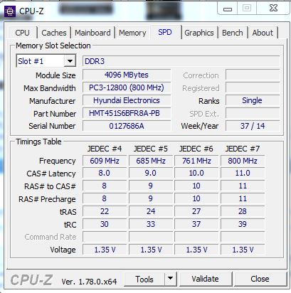

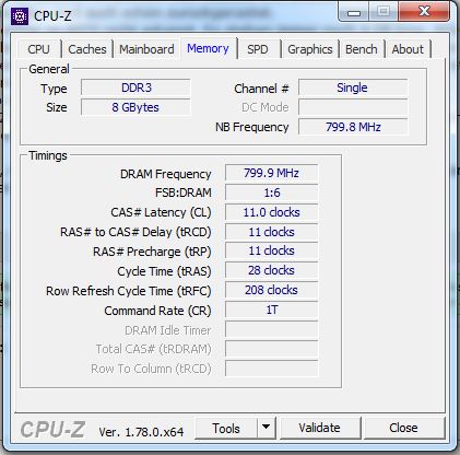

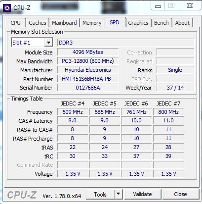

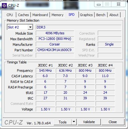

Mit dem Tool CPU-Z habe ich daraufhin die Speicher dann analysiert und dieses erkennt den neuen Speicher schon. Anbei mal die Screenshots.

Der neue 1,5 Volt, der alte 1,35 Volt, laut Anzeige!

Ja es ist ein Win7 64 Bit. Es scheint wohl wirklich die Spannung zu sein. Ich wusste nicht, dass es da noch unterschiedliche Modelle gibt. Alle bei Reichelt angebotenen Corsair haben 1,5 V und ich brauche wohl 1,35 Volt :)

Ich würde auch einmal mit Command Rate 2T beginnen (1T wird nur eher selten verkraftet) --> BIOS einstellungen..
