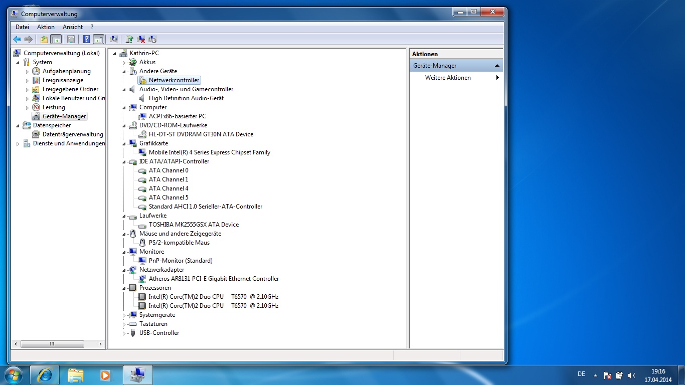

Bitte poste mal nen Screenshot vom Gerätemanager, die Bezeichnung "Atheros AR8131 PCI-E Gigabti Ethernet" stellt für mich ne Gigabit Netzwerkkarte dar und kein WLAN Gerät.
Hoffe das hat geklappt mit dem Screen
du denkst, in deinem Modell ist nur WLAN-Chip von Atheros verbaut? warum klickst du nicht auf Eigenschaft , dort kannst auch Hersteller- und Gerät-ID sehen, dann einfach die bei Google eingeben und suchen lassem, dann weisst du ja, von welchem Hersteller die Karte ist, oder du probierst alle 4 Treiber aus

PS: Wenn ich das auf dem Screenshot richtig sehe, fehlen da auch noch die Chipsatz-Treiber (hier: Intel, Download z.B. von Computerbase), die helfen i.d.R auch beim optimal(er)en Funktionieren der Hardware...

Woran sehe ich das der CHipsatz-Treiber fehlt?
Werd als letzen Schritt wohl das oben genannte probieren, hoffe das klappt... sonst weiß ich auch nicht
...weil unter "ATA/ATAPI Controller" nur ein "Standard AHCI...Controller" aufgelistet ist... Eigentlich müsste da ein "Intel-irgendwas-Controller" stehen... (Später ändert sich die Beschreibung noch mal, wenn Du auch noch die SATA-Treiber installierst...) Zu finden sind die original-Acer (=alten) Versionen auf o.g. Treiberseite von Acer. (Wenn´s mal läuft, kannst Du ja die aktuellen von der Intel-Seite installieren. :-) )
