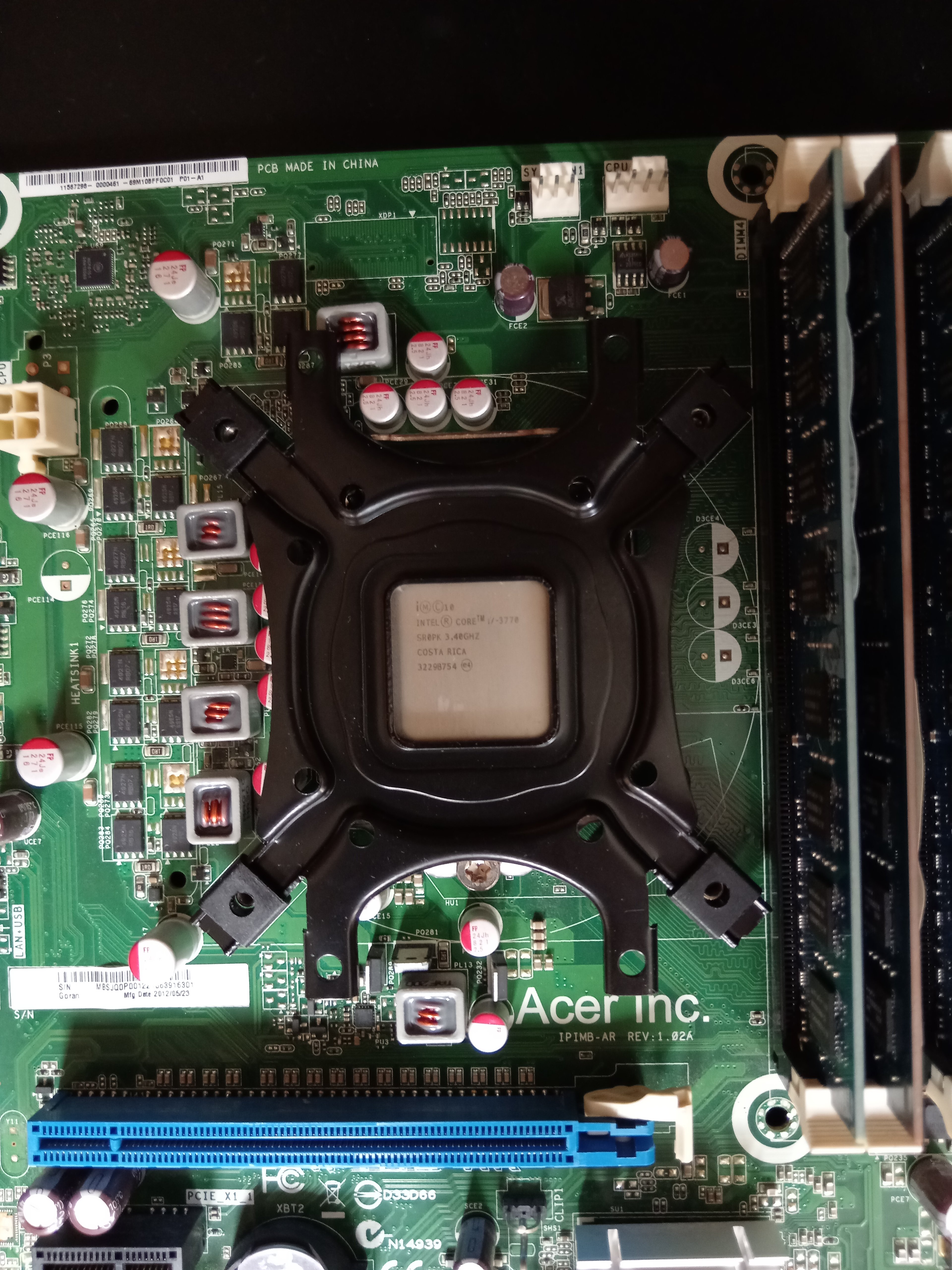

Also passen würde das anscheinend. Laut Bedienungsanleitung von Zalman, ist der Lüfter für den socket 1155 geeignet. In der Bedienungsanleitung zu "Acer Predator G3620" auf Seite 14, ist angeblich ein Sockel 1155 verbaut. Wie Du schon sagst.
Den 1155 Sandybridge Prozessor hatte ich auch schonmal, kann ich mich jetzt grade erinnern. Der i7 3770 ist anscheinend ein IvyBridge.

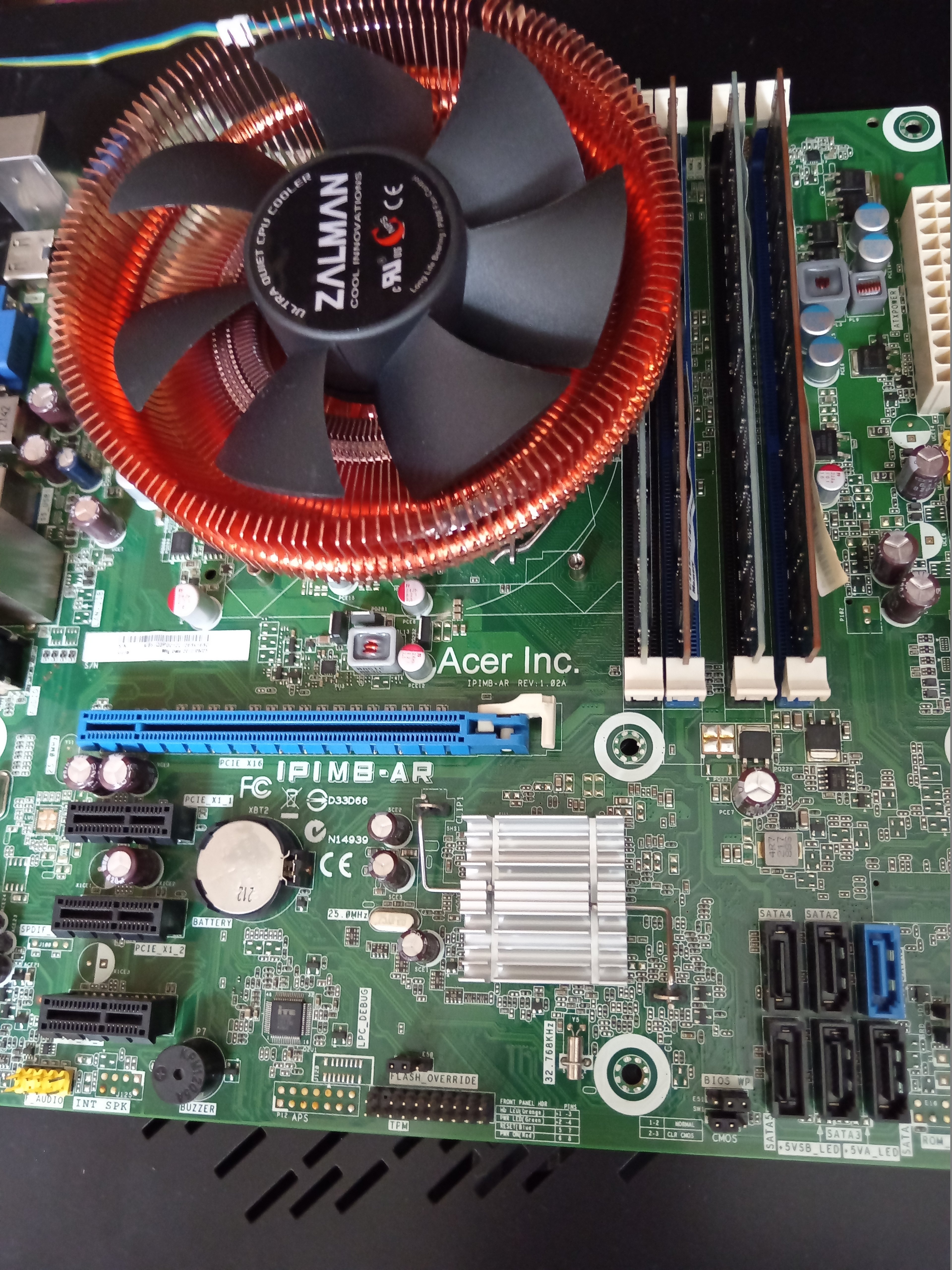

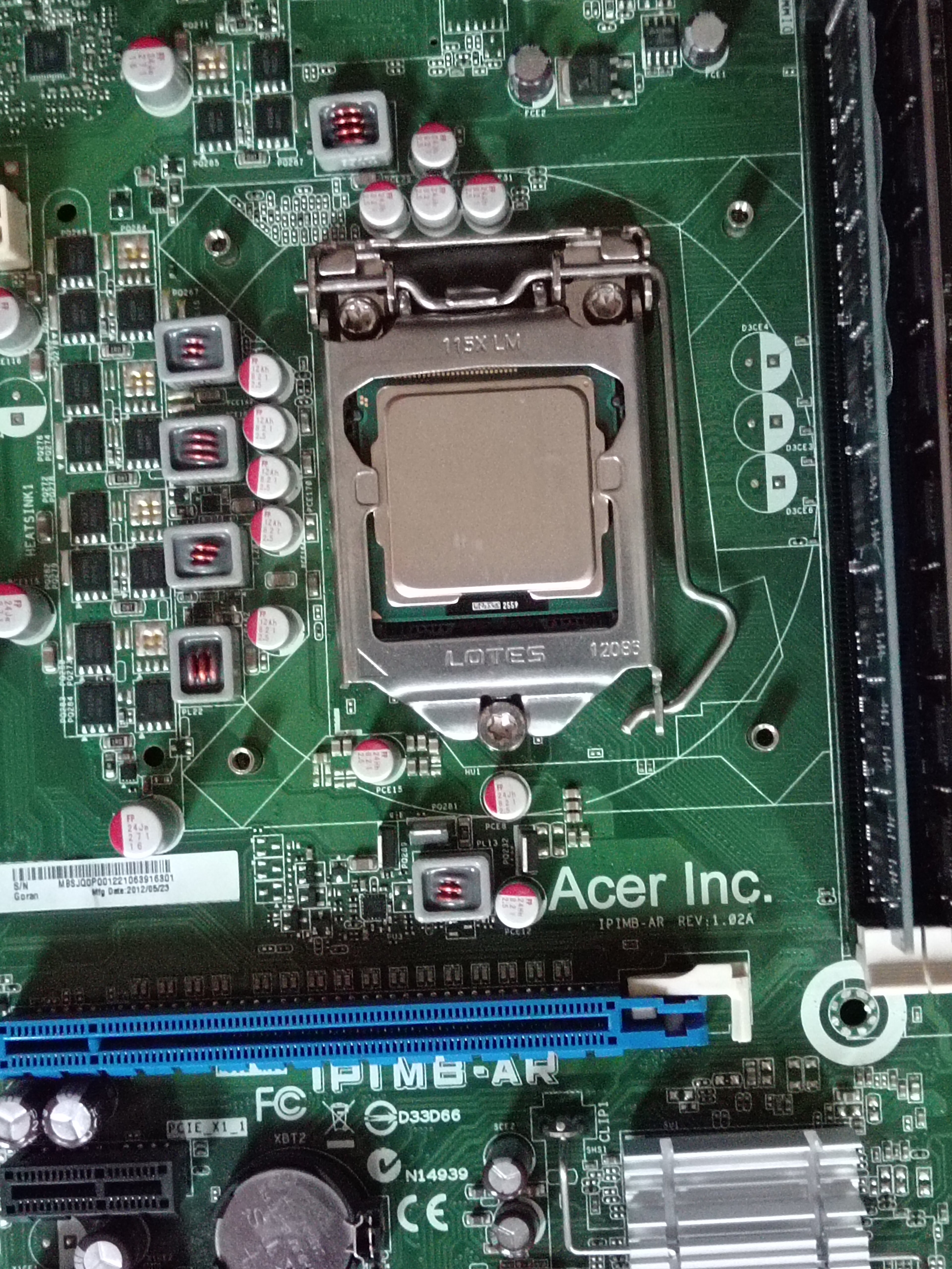

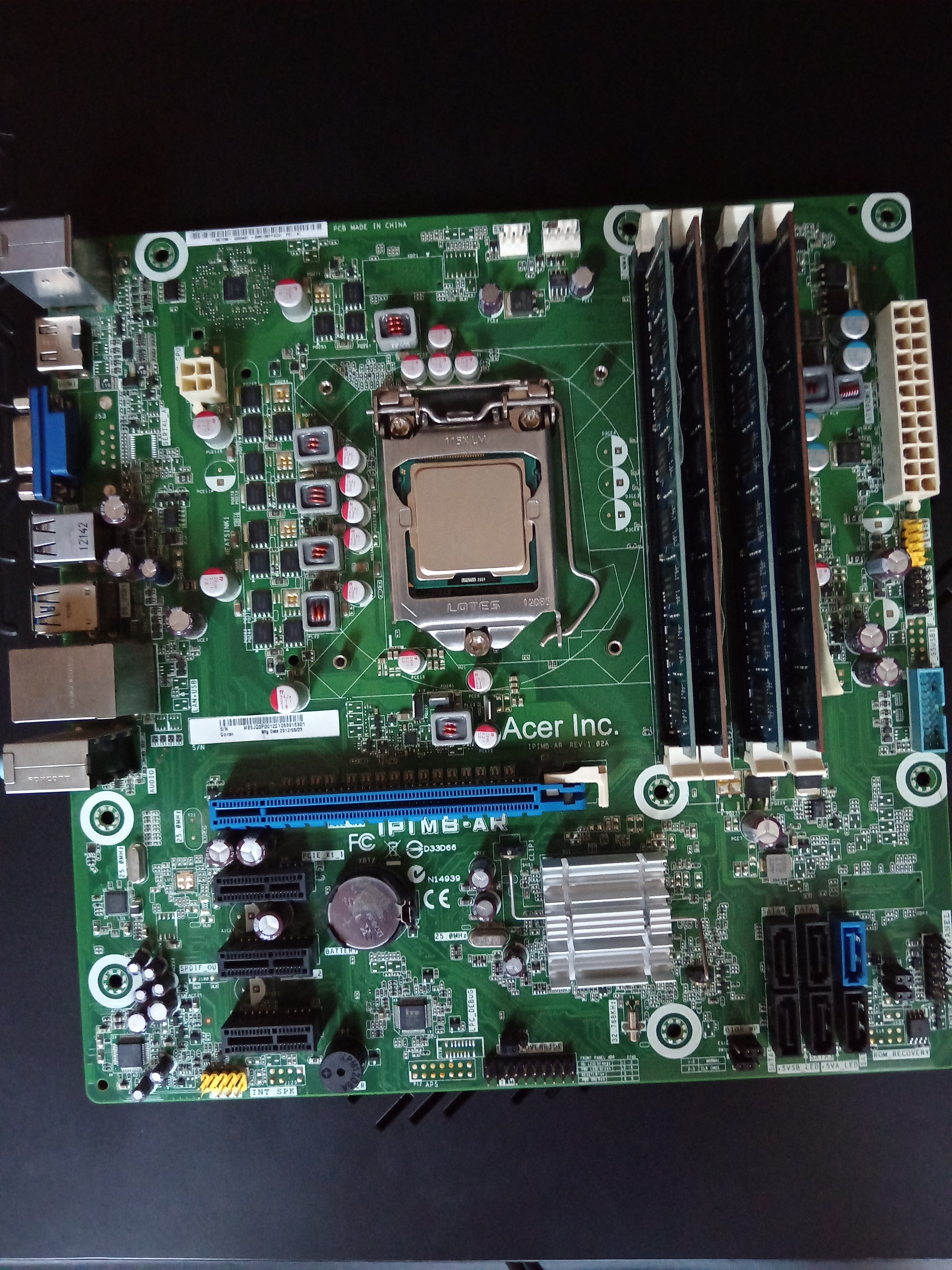

Ich habe das Mainboard ausgebaut und den Lüfter mal probeweise drangehalten. Nur kriege ich da den einen Ram-Riegel wahrscheinlich nicht mehr raus, wenn ich die nochmal ausbauen muss, weil der Lüfter dann genau da drüber sitzt.
Wie verbaue ich den den jetzt? Muss ich den Prozi erst noch ausbauen oder kommt der Lüfter da drüber?

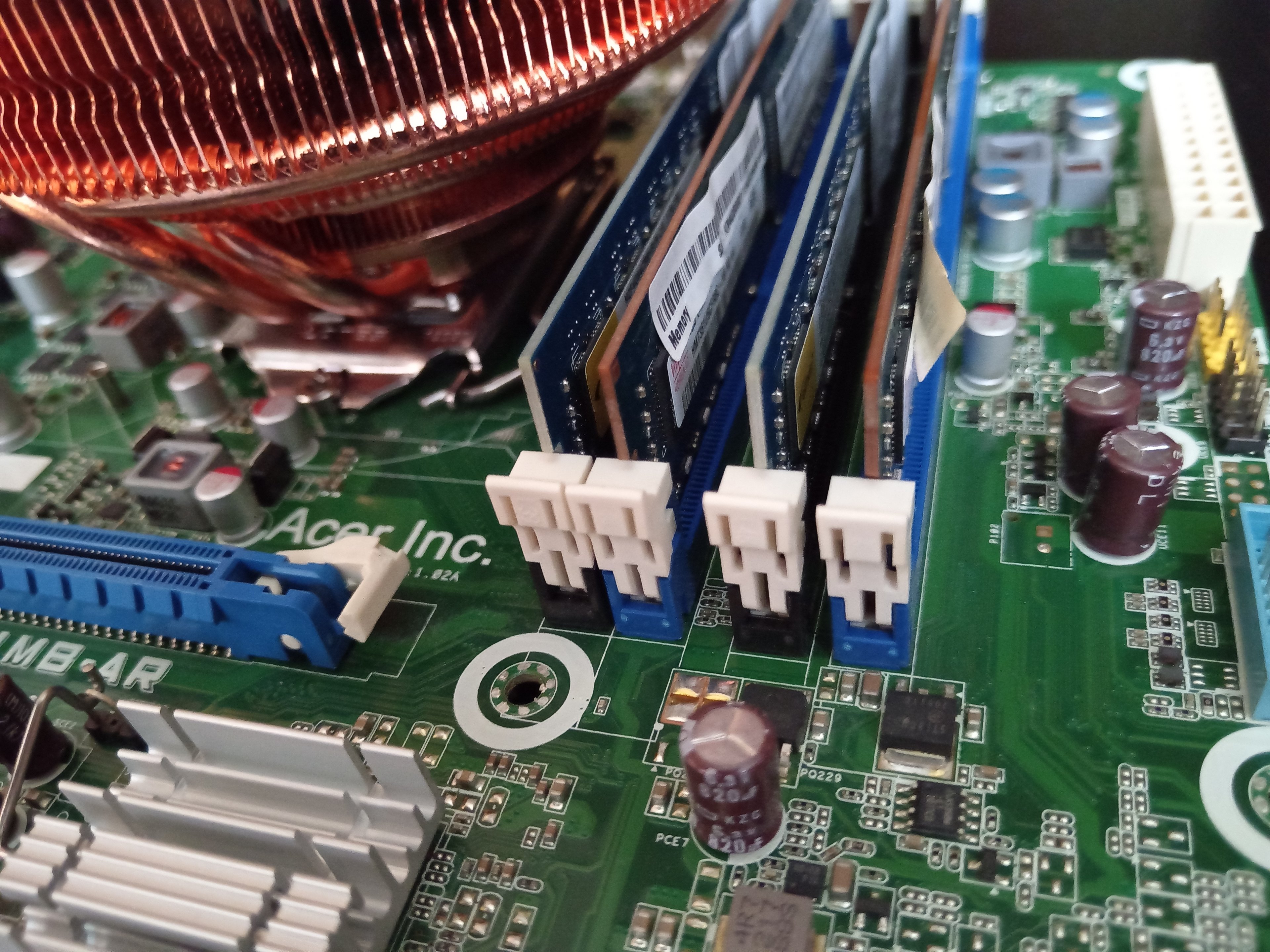

Normal wenn es so beengt ist. Ist auch ein Standardproblem, überlichweise mit "hilfe mein rgb beim ram ist zu hoch für den Kühlkörper" ;-)
Lüfter oder Kühlkörper? Der Lüft hängt doch nur mit 2 Klammern am Kühler selbst?
Reaktionen: DerSenfLude
Nur der Kühlkörper sitzt über dem Ram, richtig.
Die Lüfterblätter sind ja doch nicht so groß, wie ich dachte.

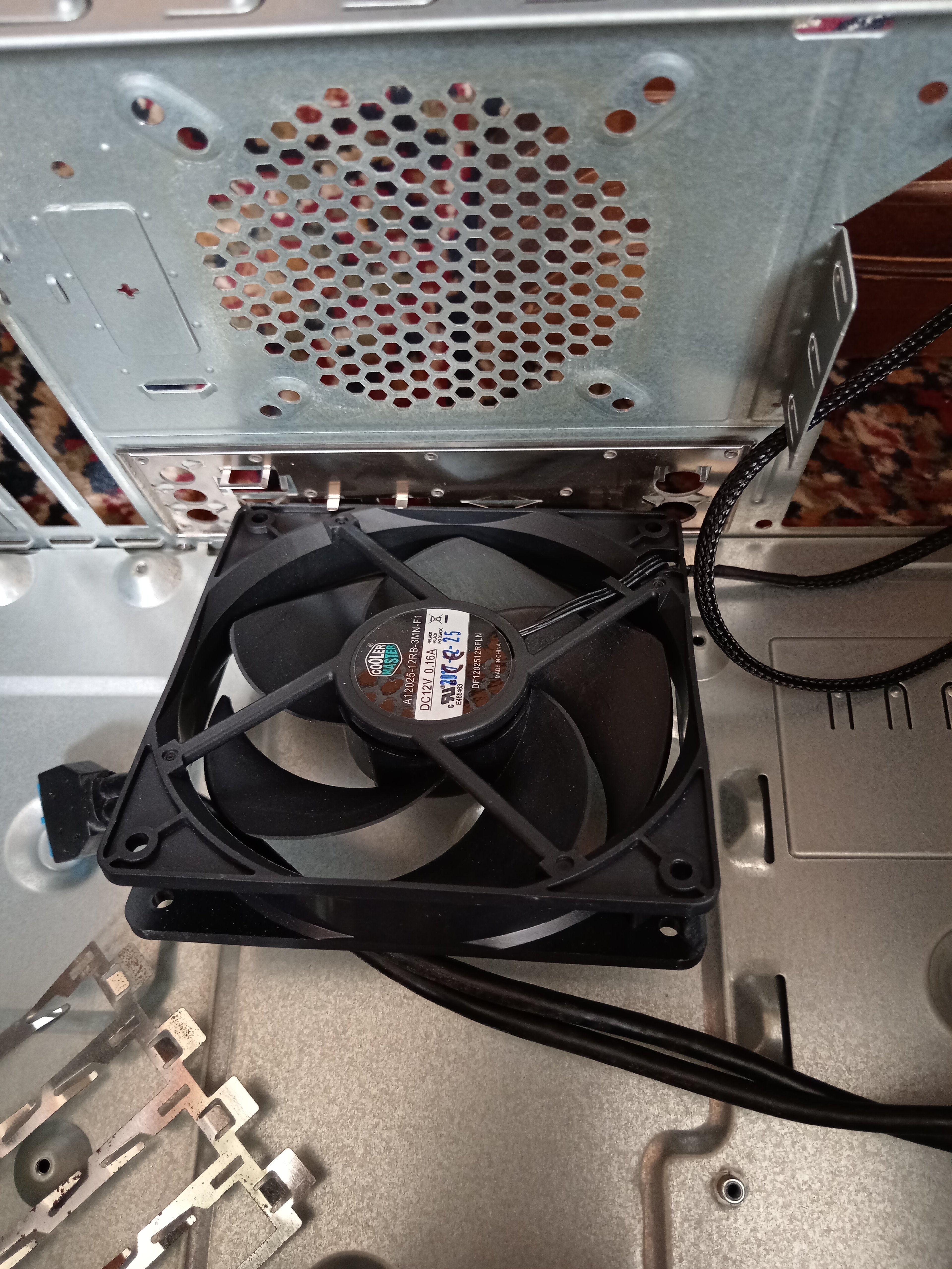

Dafür habe ich aber noch einen 120mm Gehäuselüfter mit etwas größeren Lüfterflächen. Der passt aber leider nicht in das Gehäuse, weil dort nur Bohrungen für kleine Lüfter vorgesehen sind. Was mache ich denn da nun? Ein neues Loch bohren und den Lüfter mit nur 2 Schrauben befestigen? Oder den Lüfter nehmen, der drin war?
Müssen die Schraubenlöcher von dem Acer Lüfter raus? Da muss ich ja den Prozesser erst ausbauen oder? Oder können die Schraubenlöcher gleich verwendet werden?

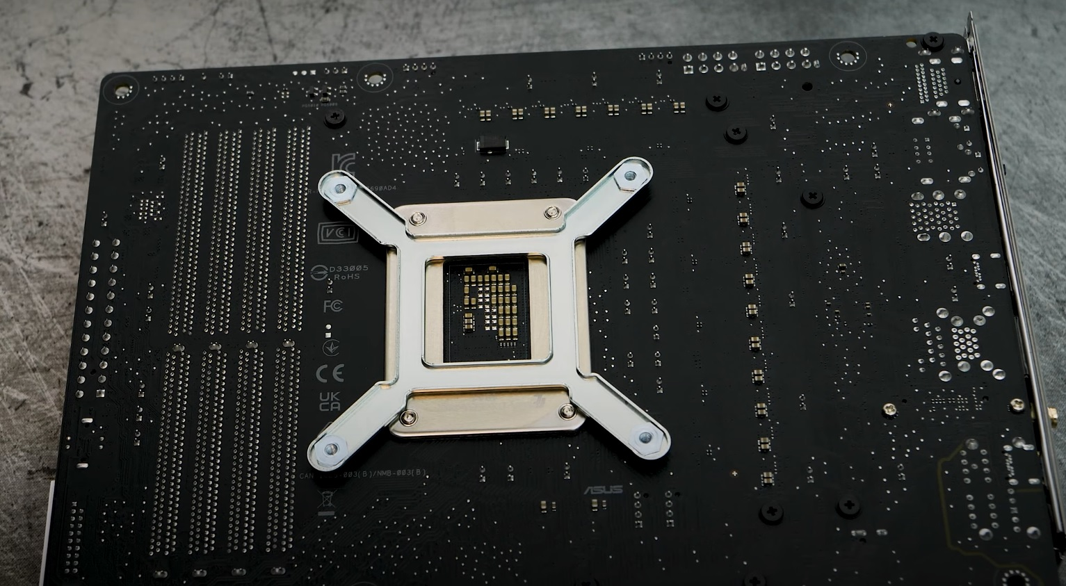

Motorrad schrieb:

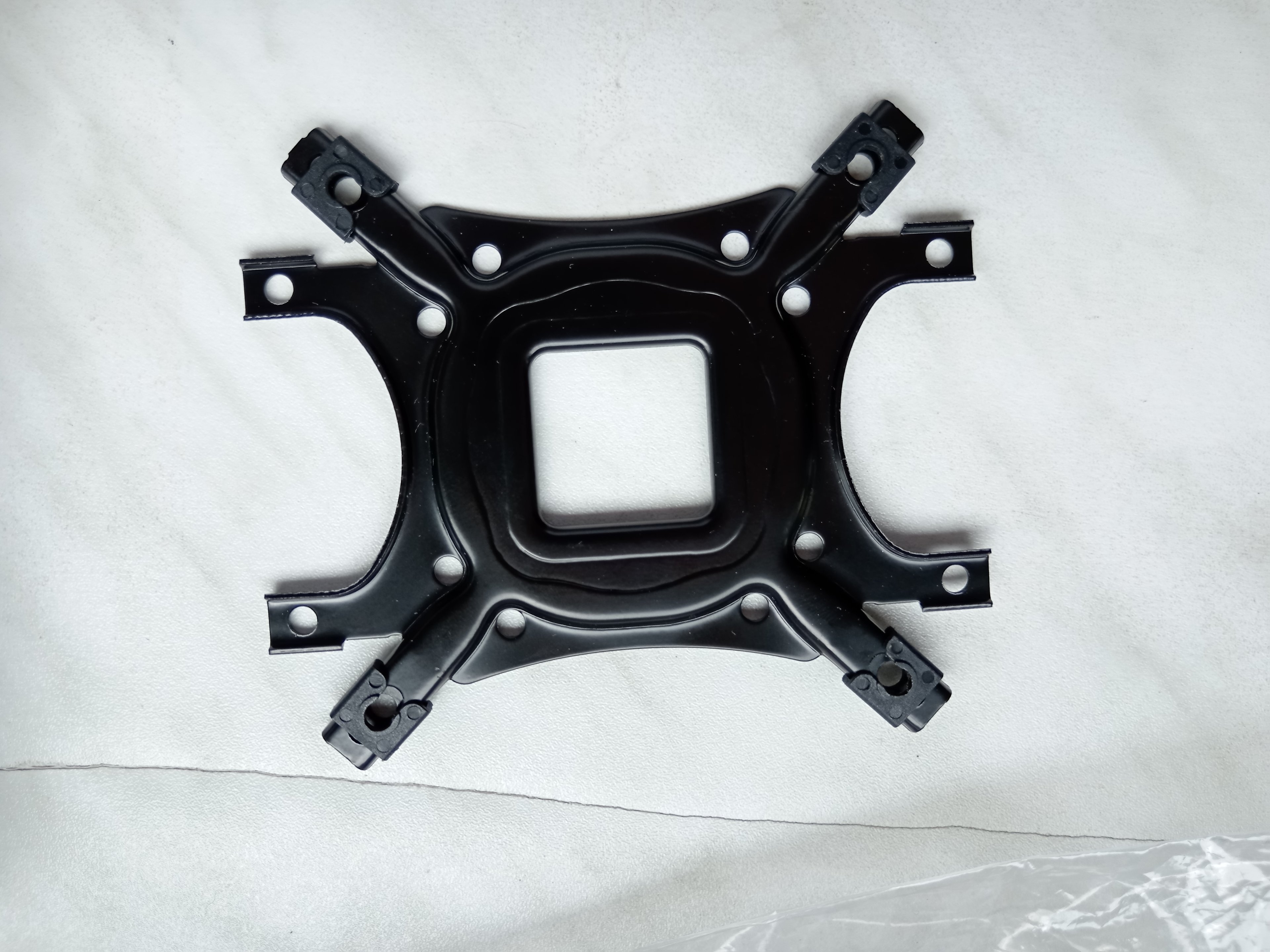

Auf deinem Bild 2 das ist die Backplate. Die kommt natürlich auf die Rückseite des Mainboards. Und der Prozessor bleibt so verbaut, wie er es jetzt ist.
Und wie soll ich die backplate befestigen? Da muss ich doch erst die 3 Torxschrauben lösen, wo der prozi drin sitzt oder? Sonst geht die andere backplate doch gar nicht ab, oder wie geht das?
Ich habe hier noch einen Core i7-3770K liegen. Kann ich den eigentlich auch verbauen, statt dem 3770er?

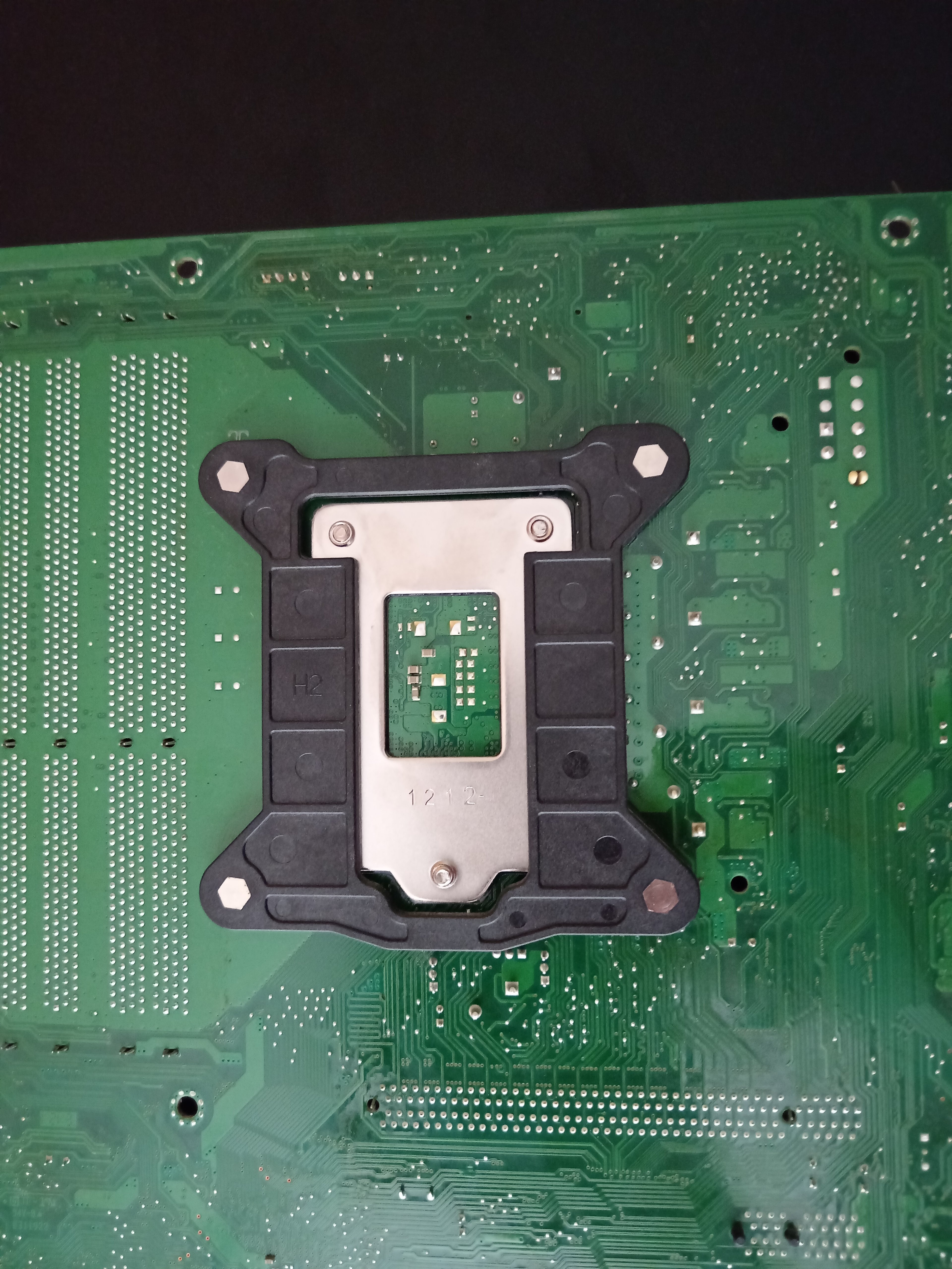

oder wie geht das?
Den eigentlichen Sockel und dessen Stabilisierungsblech auf der Rückseite des Mainboards montierst du auf keinen Fall ab!
Wie ist es denn in der Zalman- Anleitung beschrieben? Ich gehe davon aus, daß die für den Zalman- Kühler benötigte Backplate über dem rückseigen Stabilisierunsblech des Sockels montiert/ plaziert wird. Eine etwaige Backplate von einem vorher berbauten (anderen Kühler) entfernst du dann logischerweise vor der Montage der Zalman eigienen Backplate.
Montage Zalman- Kühler: https://www.tech-review.de/test-zalman-cnps8900-quiet.html#die-montage
Anleitung von Zalman: https://www.zalman.com/EN/Product/P...archWord=&active=pro_manualTab#pro_detail_tab
Edit:
Laut deinem obigen Bild Nr. 6 gehört das schwarze (Kunststoff)teil, das durch die vier Gewindebolzen gehalten wird, abmontiert.
Die vier freigeworden Löcher im Board sind dann für die Gewindebolzen oder Schrauben der neuen Backplate.
Das innenliegende silbrig glänzende Metallteil, das durch die drei (Torx)schrauben gehalten wird, montierst du auf keinen Fall ab!
