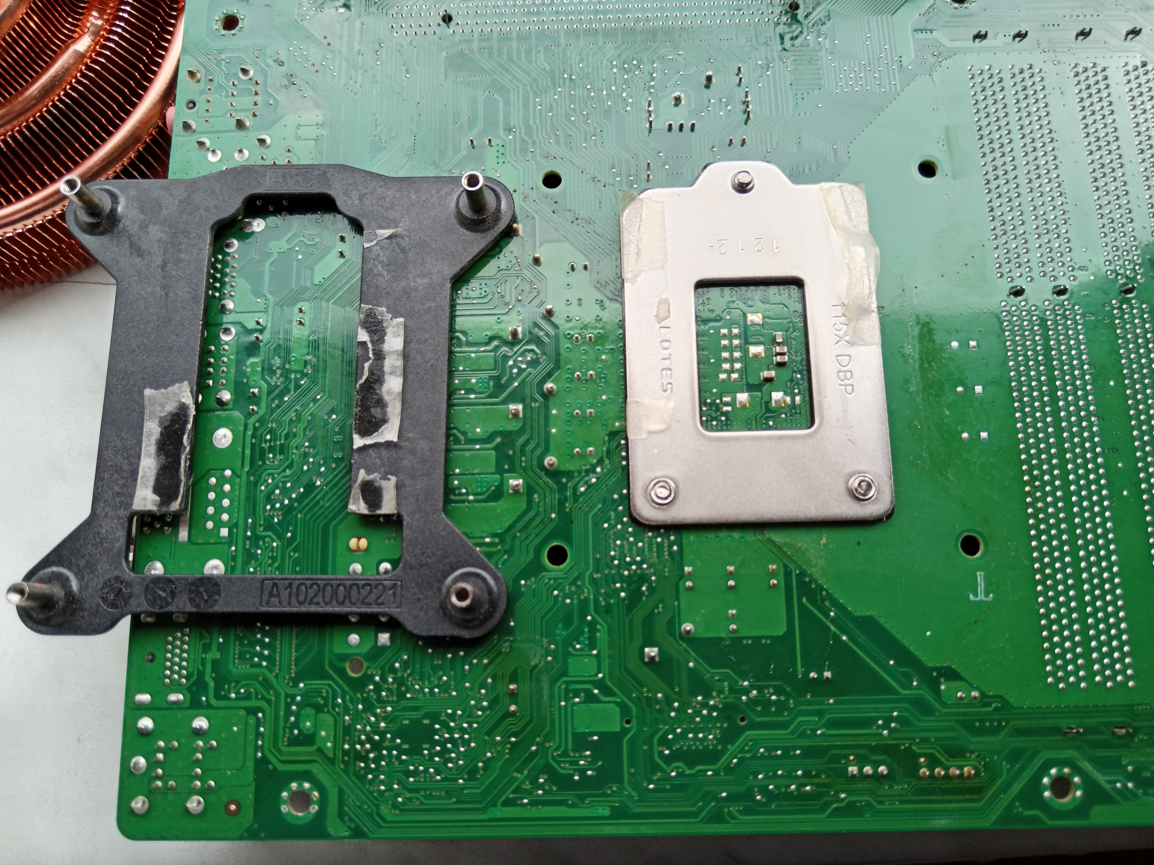

Die backplate war angeklebt, deswegen war die so fest. Soll ich meine auch ankleben? Ich hatte mich nämlich schon gewundert, warum da solche Klebestreifen drin sind. Erst dachte ich, dass das Heftpflaster wären und die irgendwann mal versehentlich in die Packung gelangt sind, als ich vor ein paar Jahren mit dem Lüfter rumhantiert hatte.

DerSenfLude schrieb:
weil dort nur Bohrungen für kleine Lüfter vorgesehen sind. Was mache ich denn da nun?
Einen kleinen, leisen Lüfter einbauen, die gibt es auch:
Müssen die Schraubenlöcher von dem Acer Lüfter raus?
Willst Du jetzt endlich das Handbuch lesen?
Da muss ich ja den Prozesser erst ausbauen oder?
Ich hab noch keinen 1155er Prozessor ausgebaut für einen Kühlereinbau.
Oder können die Schraubenlöcher gleich verwendet werden?
RTFM!
Und wie soll ich die backplate befestigen?
Lesen Sie das Handbuch!
Da muss ich doch erst die 3 Torxschrauben lösen, wo der prozi drin sitzt oder?
Warum willst Du unbedingt die CPU-Sockelschrauben lösen?
Man sieht doch ganz genau, daß der Gewindesockel des Originalkühlers über dem CPU-Sockel liegt auf der Boardrückseite.
Na, wenn schon die Klebchen dabei sind, würde ich die auch benutzen, wenn sie noch kleben. ;)
Reaktionen: DerSenfLude
Wenn du bei montiertem Kühler später im Gehäuse keinen Zugriff mehr auf die Rückseite des Mainboards hast, dann empfiehlt es sich sehr die Klebestreifen zu verwenden um zu verhindern, daß die Backplate bei späteren Montagearbeiten am Kühler (z.B. Wärmeleitpaste erneuern) hinten abfällt/ runterfällt und dann unzugänglich im Gehäuse zu liegen kommt.
Wenn du die Rückplatte des eigentlichen Sockels entfernst, dann wird wohl der ganze Sockel "auseinanderfallen". Und ob man das wieder richtig zusammengebaut bekommt, kann ich dir mangels Erfahrung nicht sagen.
Meines Wissens ist es vom Hersteller nicht vorgesehen/ gibt es kein Anwendungsszenario, daß der Sockel an sich vom Endkunden zerlegt werden sollte oder müßte.
Warum sollte er, der ist doch festgelötet.

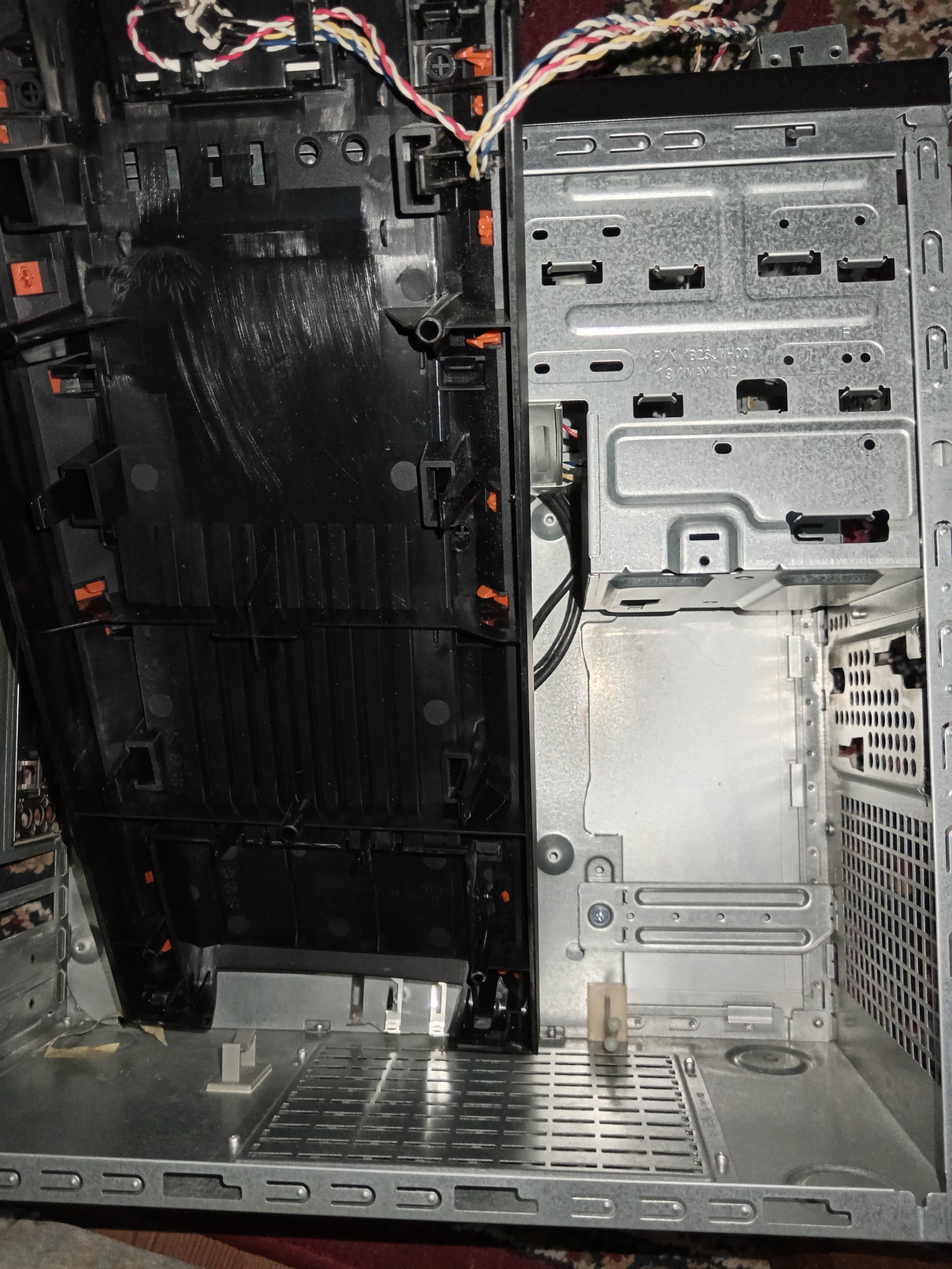

Wie kriege ich denn nun die andere Seite vom Gehäuse auf damit ich da drin mal sauber machen kann und die Festplatte ausbauen kann und mal feststellen kann, was das für eine kleien Platte von SanDisc da drin ist, was hier schon gefragt wurde. Da drin sind jedenfalls Katzenhaare und ich hab eine Katzenallergie, wenn es zu doll wird. Der PC steht außerdem in meinem Schlafzimmer neben meinem Bett, da will ich nicht unbedingt Schmutz drin haben.

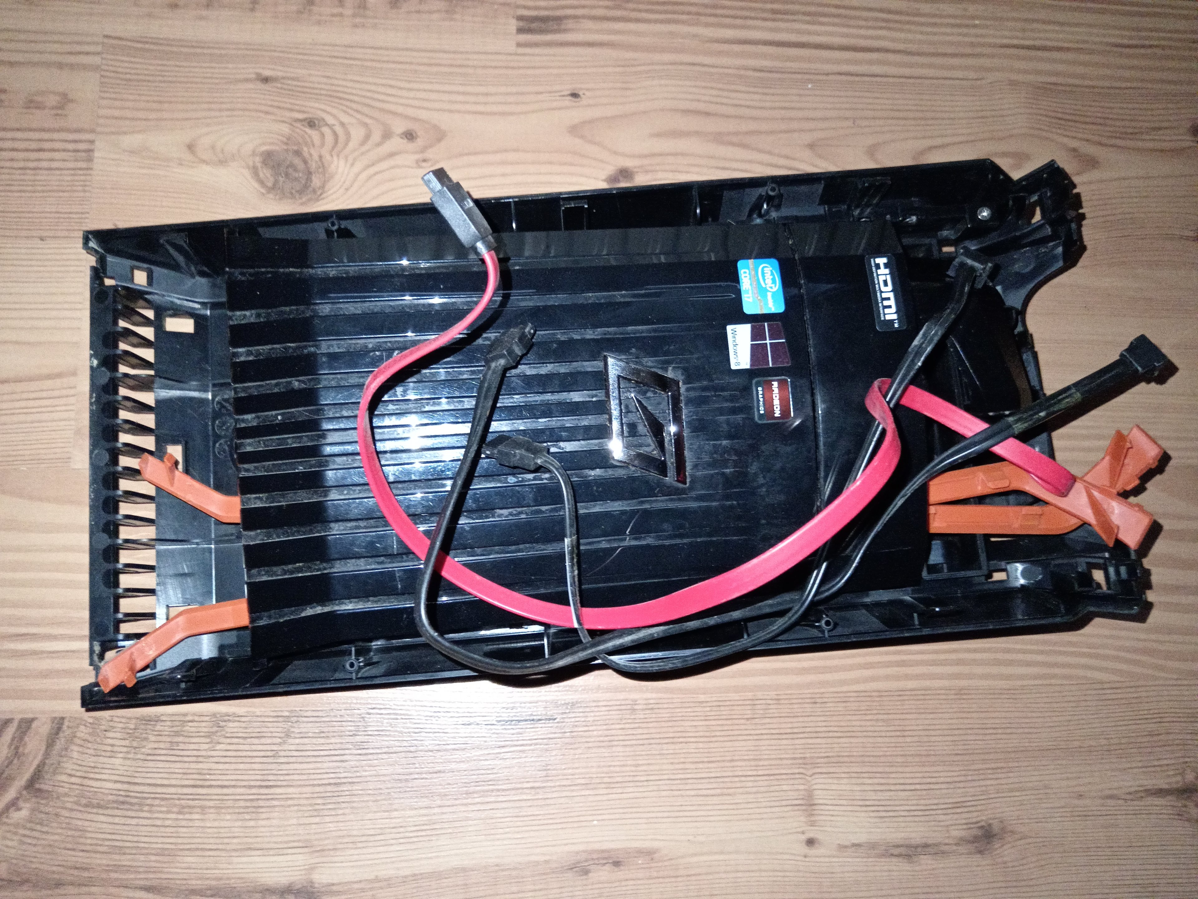

Ich habe gestern das Gehäuse doch nochaufgekriegt, nachdem ich den Festplattenkäfig ausgebaut hatte und zig verschiedene Clipse geöffnet hatte, die manchmal ganz schön schwierig zu erreichen waren, weil sie hinter dem fest eingebauten und vernieteten oberen Käfig lagen. Ich habe mir dann mit einer Taschenlampe, einem langen Pinselstab und einem großen Schraubendreher geholfen. Danach war die Plastikverkleidung ab und ich konnte erstmal den groben Schmutz absaugen. Dahinter ist alles verdreckt. Die schwierigen und engen Stellen habe ich dann mit verschiedenen Pinseln gereinigt. Man müsste so ein Profisaugset für Miniaturarbeiten haben, mit verschiedenen Aufsätzen, dann wäre das wahrscheinlich etwas einfacher. Das muss jetzt noch mit Feuchtetüchern gereinigt werden, weil alles ziemlich verschmandet, staubig und klebrig ist. Was mache ich denn bei den USB-Steckplätzen, wo schon fast klebrige Masse drin sitzt? Geht das mit Iso und einem Ohrenstäbchen, oder gehen da die Anschlüsse, also die feinen Plättchen, kaputt?
teleguy schrieb:
Wie es aussieht musst du nur eine Schraube lösen, dann kannst du den gesamten Festplattenkäfig ausbauen und kommst an die Festplatte.
stimmt, tatsächlich

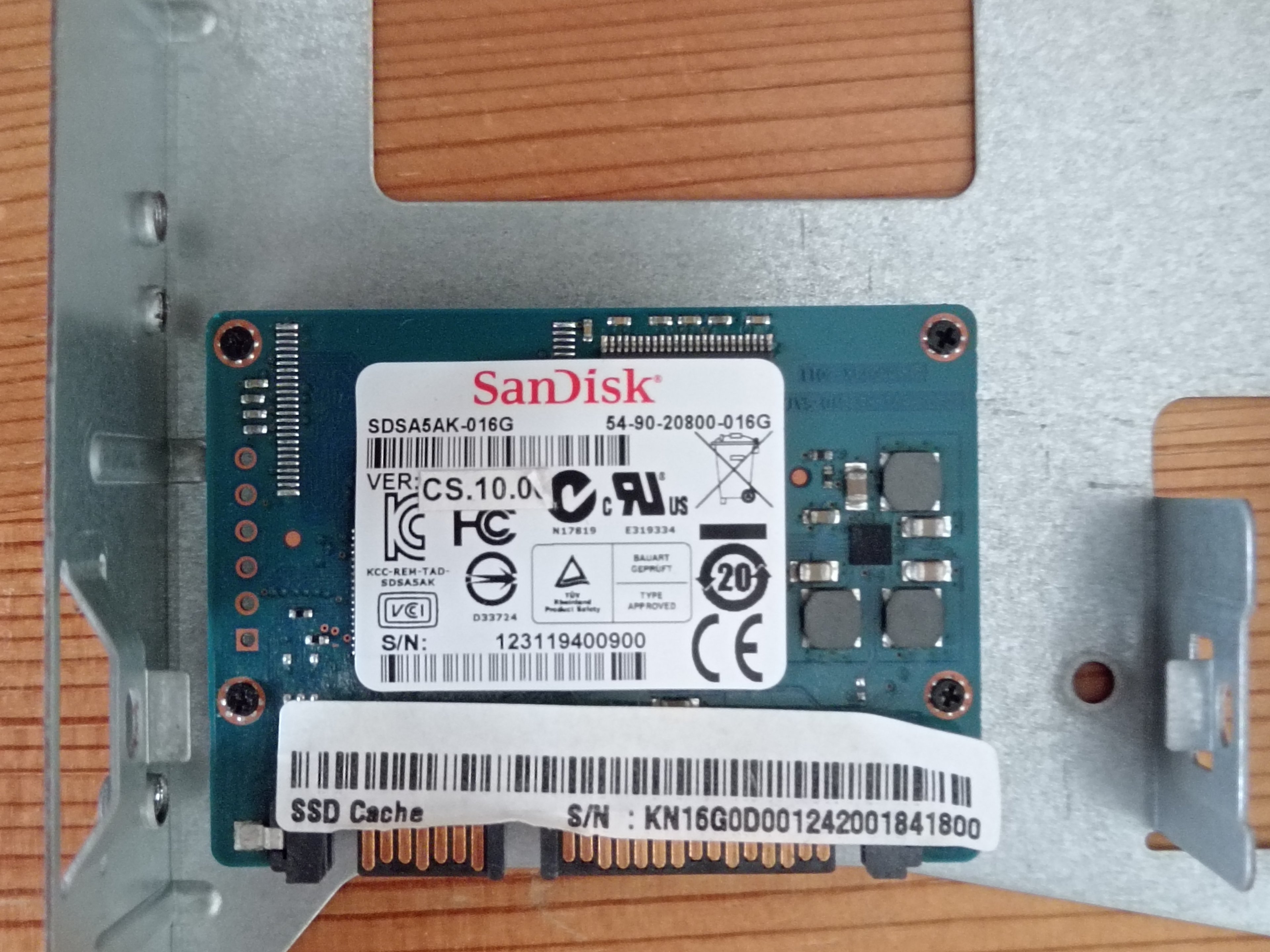

Was ist denn das für ein Laufwerk unterhalb der HDD?
Wenn ich die Daten "sdsa5ak-016g sandisk" eingebe, die da draufstehen, komme ich zu dem Schluss, dass das wohl eine kleine SSD zu sein scheint. Komisch nur, dass die mir gar nicht gelistet wurde, als der Rechner lief. Da war immer nur die 2TB Seagate HDD zu sehen.

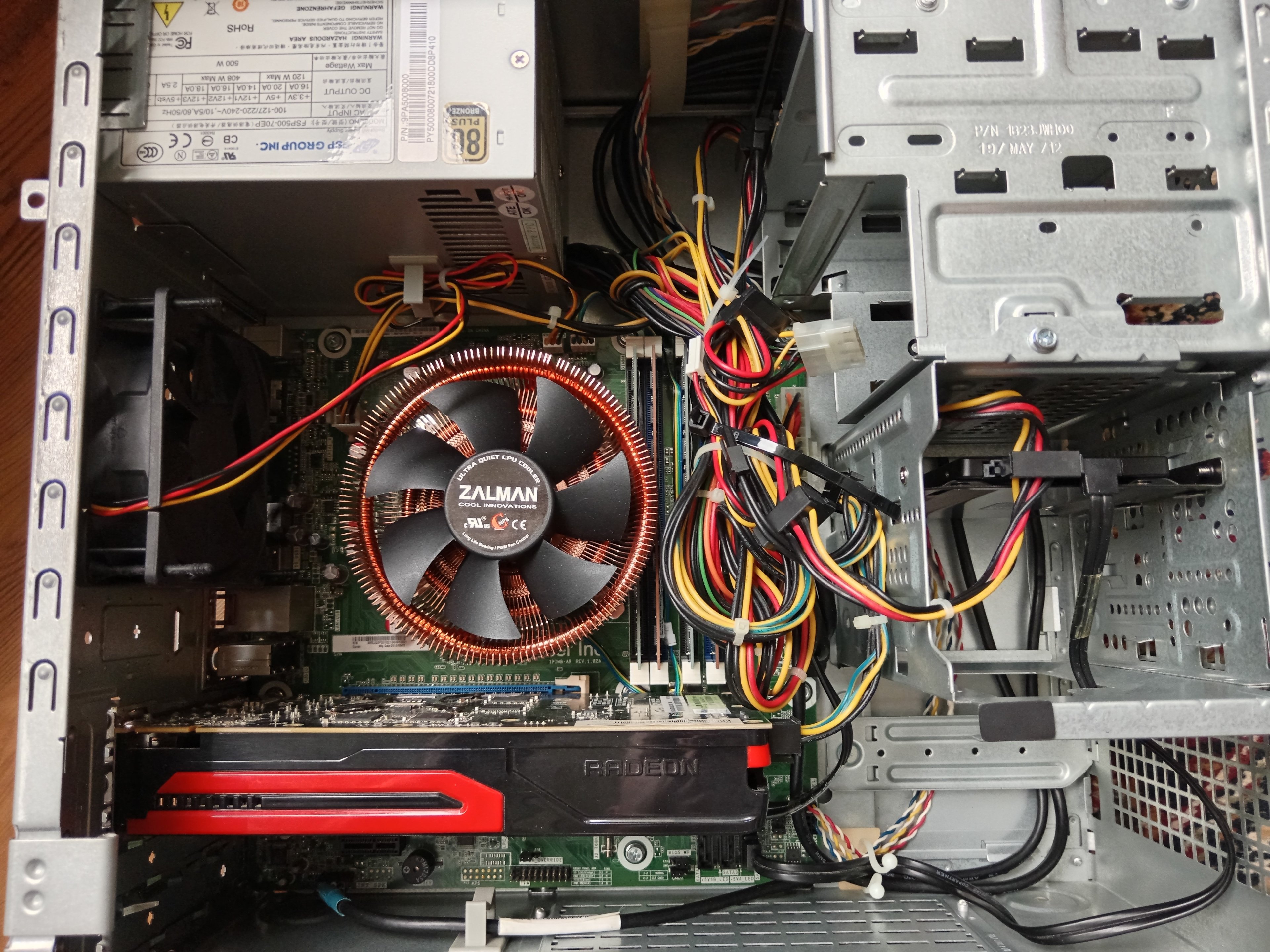

Kann ich den CPU-Lüfter steuern? Auf dem board ist nur das AMI-Bios und kein Uefi, wo man sowas wie Lüftersteuerung findet. Gibt es eventuell eine Software von Zalmann zu dem Lüfter, die eine Steuerung erlaubt?
Motorrad schrieb:
Welche Rahmenbreite oder welchen Lochabstand sollte der Lüfter haben?

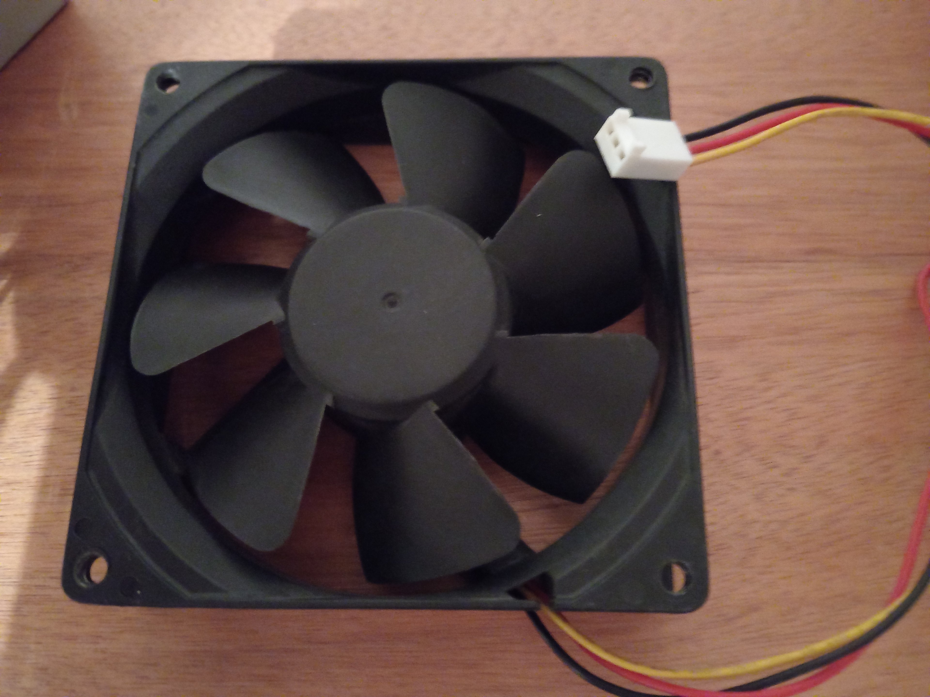

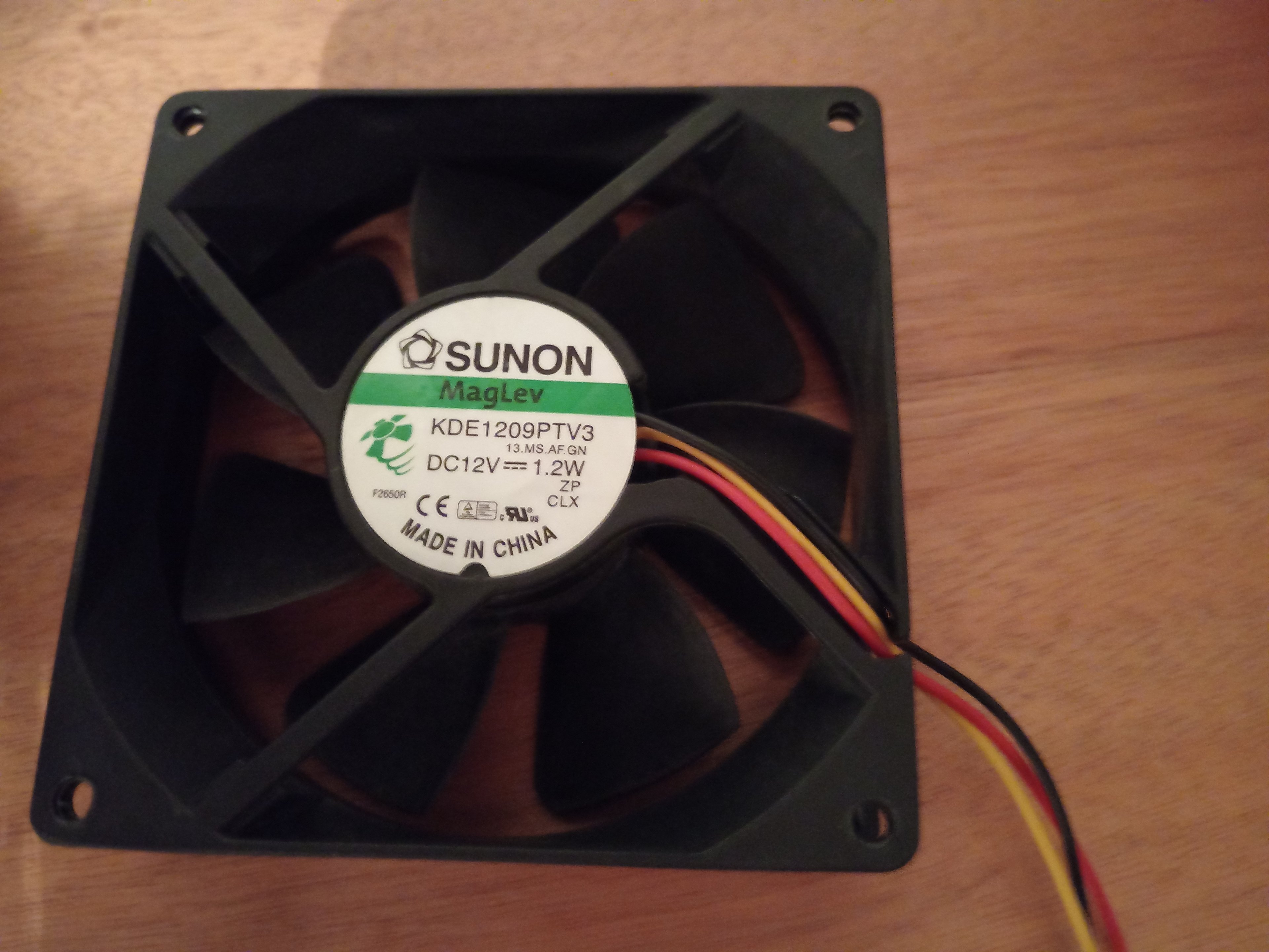

Verbaut war ein normaler 90mm Lüfter.
Motorrad schrieb:
Warum willst du den ersetzen?
Weil der beim Einschalten immer rattert, als würden die Flügel im Rahmen schleifen und er sich gleich übergibt. Entweder macht das Geräusch der Gehäuselüfter oder der CPU-Lüfter. Das weiß ich noch nicht. Und natürlich wegen der Lüfterlautstärke. Aber vielleicht lass ich den auch einfach drin, mal sehen, wenn der gar nicht so laut ist.
Schaue mal im BIOS nach, ob du unter "Advanced" ----> "PC Health Status" den Automatikmodus namens "Smart Fan" deaktivieren kannst um vielleicht dort einen manuellen Modus zu erhalten, mit dem du deine beiden Fan- Header auf dem Board steuern kannst.
3 pin Fan Header bieten oft die Möglichkeit den angeschlossenen Lüfter über die Spannung zu regeln. Vielleicht hast du bei deinem Board aber nur eine fixe Spannung von 12 Volt.
Mechanisch könntest du dir zur Drehzahlreduktion mit dazwischensteckbaren Kabeladaptern weiterhelfen, die die Stromstärke über einen im Kabel eingelöteten Widerstend entsprechend reduzieren.
Oder zu verzichtest für den Gehäuselüfter auf den direkten Anschluß an dem 3 pol Fan Header des Boards und besorgst dir eine manuell steuerbare Lüftersteuerung, bei der die Drehzahlsteuerung des Lüfters in der einfachsten Ausführung über ein simples Drehpotentiometer geregelt wird. Die Stromversorgung des Lüfters wird dabei über einen Anschluß am Netzteil realisiert oder über die Stromversorgung des 3 pin Headers des Mainboards.
Diese Potis gibt es dann als Einzelbauteil, für dessen Montage du ein Loch an geeigneter Stelle ins Gehäuseblech bohren mußt oder fertig verschraubt in einem Slotblech, daß du dann an einer noch freien Slot- Öffnung hinten im Gehäuse anschraubst.
Wenn du jetzt dein Gehäuse noch leer hast, dann kannst du auch bei Bedarf gleich die Löcher für deinen 120er Lüfter ins Blech bohren.
Mit verbauter Hardware ist das wegen der anfallenden Metallspäne und möglicher Kurzschlußgefahr eher kritisch zu sehen.

Es müßte ein 92mm Lüfter passen (Rahmenbreite).
Da würde ich aus folgenden Lüfter wählen, wenn es sehr leise sein soll:
https://geizhals.de/?cat=coolfan&so...alman~1034_be+quiet!~355_92~358_20~5920_3-Pin
Die sollte man nur bei bestimmten hohen Drehzahlen leise rauschen hören.
Bis 25dB gehen auch noch folgende (obige Auswahl mit eingeschlossen):
https://geizhals.de/?cat=coolfan&so...alman~1034_be+quiet!~355_92~358_25~5920_3-Pin
Ab 30dB Lautstärke hört man die Lüfter meist auch im unteren Drehzahlbereich.
- Front-/ Kopfteil ab (meist mit Rastpins gesteckt - vorsichtig mit großem Flachschraubenzieher abhebeln,
- Schrauben aus dem L-Seitenteil raus und abnehmen.
Soweit ich es sehe, ist das zweite Seitenteil geschaubt.
Sollte es (man weiß es nie) genietet sein, mußt Du die Nieten aufbohren.
Dazu mißt man den Flachteil des Nietkopfes, gibt 0,2mm zu und bohrt die Nieten mit scharfem Bohrer aus.
Die Blindnieten sind innen sehr hart, deswegen muß der Bohrer gut schneiden, der Schnittwinkel sollte rund 115° ... 120° haben, hab ich mal gelernt.
Die andere Seite vom Gehäuse ist genietet. Ich lasse das lieber dran. Ich habe das Gehäuse ja schon soweit geöffnet, wie ich es haben wollte. Jetzt muss nur noch alles geputzt werden.
Die kleine SanDisc SSD wird nicht erkannt, obwohl ich sie mit Strom und Adapter angeschlossen habe. Ist die kaputt?

Die kleine SanDisc SSD wird nicht erkannt, ...Ist die kaputt?
Das kann schon sein.
Laut Bezeichnung ist das eine 16 GB mSATA-SSD.
Die könnte als Cache oder so gedient haben.
Ich würde eine normale SATA SSD dafür einsetzen als Betriebssystem-SSD.
https://geizhals.de/?cat=hdssd&xf=7...5_SATA~7526_6Gb/s~8232_ja&sort=p&promode=true
Ein Cache ist heute nicht mehr notwendig, der ist meist schon in der SSD eingebaut.
ich habe den Rechner wieder zusammengebaut und festgestellt, dass das der Gehäuselüfter ist, der sich beim Einschalten immer so lautstark meldet.
Eine SSD habe ich verbaut und den ganzen anderen schweren Blechkram und die klobige HDD draußen gelassen, zusammen mit der 1,8" SSD. Der Rechner läuft anscheinend wieder und fährt auch schön schnell hoch. 👍
