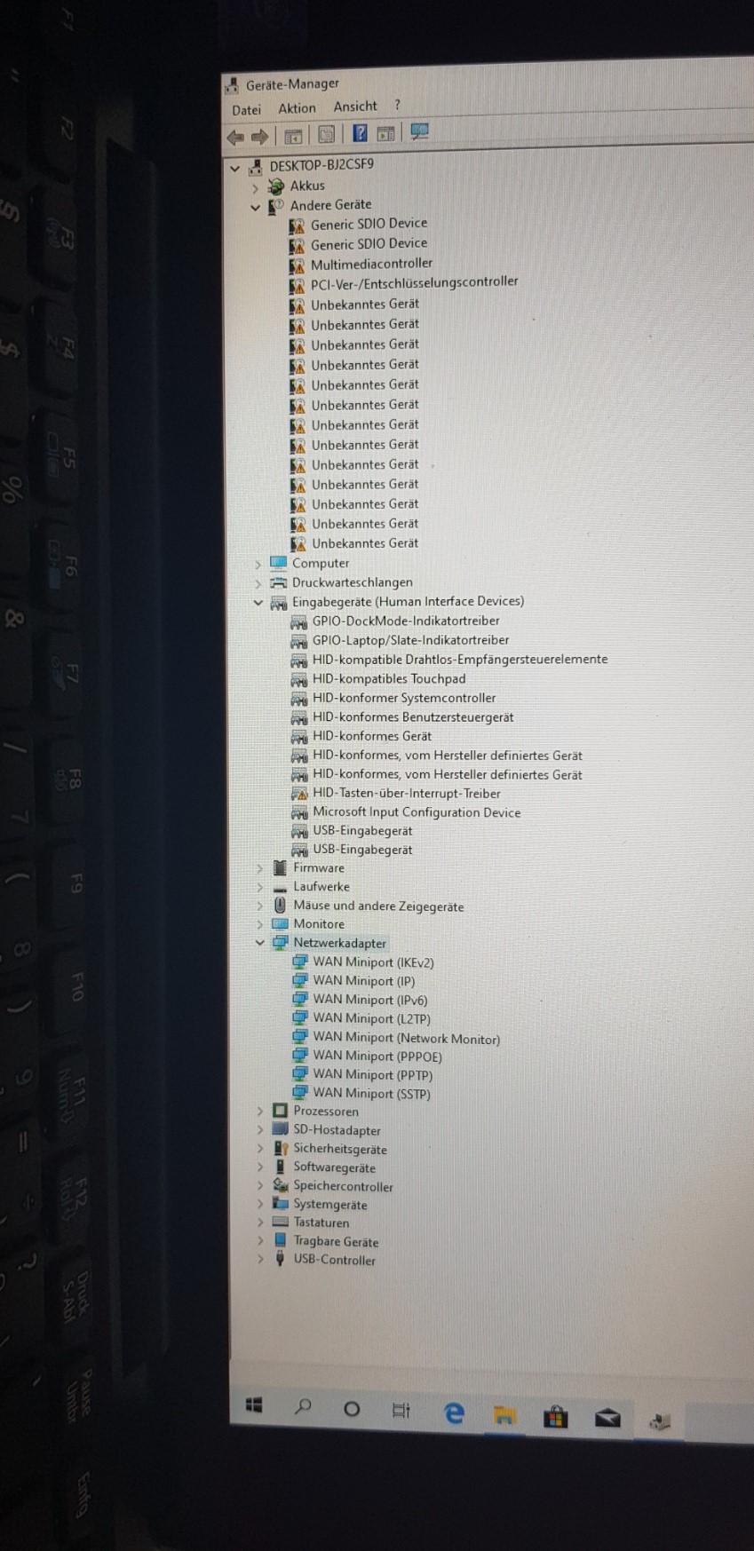

Was sagt dein gerätemanger? Welche Geräte fehlen? Win startet aber es fehlen Treiber für alle Funktionen.?
Win startet ganz normal, nur das Bild ist um 90° gedreht. Ich nehme an, dass viele Treiber fehlen. Viel konnte ich nicht ausprobieren. Mit sicherheit fehlt ein Netzwerktreiber. Wlan wird nicht erkannt.
Ich kann auch keine .mp3 abspielen. " Es kann kein Audiogerät gefunden werden"

Da fehlen viele Treiber.
Könnte es sein das ein Chipsatz Treiber zu erst installiert werde muss.
Sprich alle Treiber auf ein USB Stick und nach und nach ausprobieren welche sich installieren lassen.
Hab schon viele alte Laptop mit win 10 versehen und mir war driver max eine große Hilfe wenn es keinen Orginal Treiber vom Hersteller gibt.

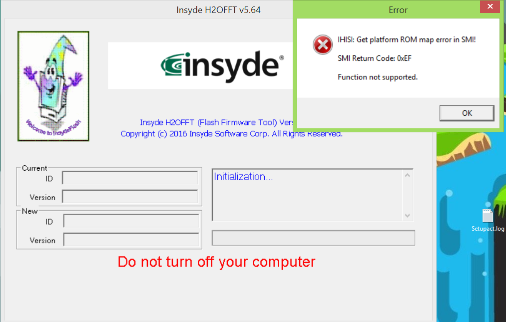

Das liegt am G-Sensor und wurde seitens Acer gefixt. Begib dich mal auf die Acer Supportseite und lade dir die Firmware v1.19 herunter.
Diese heruntergeladene EXE läuft nur unter Windows im GUI-Modus.
Stellt sich bei mir so dar (nee, besitze kein Produkt dieses Herstellers)
789285

Danke! Das könnte ein Ansatz sein, da sich bei mir das Fenster nie geöffnet hat.
Was ist der GUI-Modus bzw wie aktiviere ich ihn?
Google hat mir auf die schnelle nicht helfen können.
Ich habe die .exe gerade auf meinem anderen Laptop gestartet, da hat sich das Fenster sofort geöffnet, in einem ganz normalen Windows Betrieb.

Die BIOSupdate.exe lässt sich auch im Netzteilbetrieb nicht ausführen. Es entsteht ein kurzer Ladekreis über der Maus, danach passiert nichts mehr. Der Strommodus unten rechts in der Leiste wird mir gar nicht angezeigt. Da fehlt das Akkusymbol, weil wahrscheinlich dieser Treiber auch nicht funktioniert.

Echt k. A. was du da versuchst zu installieren/upzudaten -die von ACER releaste Firmware von der ich rede hört auf die Bezeichnung
Acer_BIOS_V119.exe
So, locker machen, dem Acer Support einen Besuch abstatten und genau dieses File runterladen. Das ZIP-File entpacken und dann probierste da Ganze 1fach noch mal. ;)
