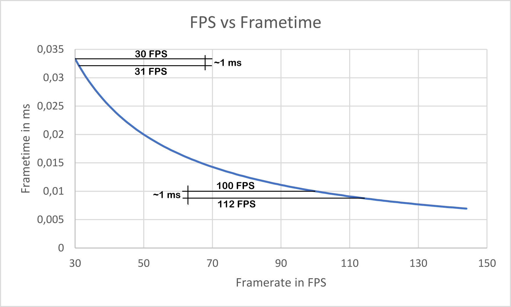

Die Frametime und damit der minimale Input-Lag verdoppeln sich bei 30 fps auf 33 ms, im Vergleich zu 60 fps mit 17 ms.
Der Unterschied in der Bedienung mit der Maus ist enorm, ist man einmal konstant 100 fps (10 ms) gewöhnt, dann stechen einem Drops unter 60 fps extrem ins Auge.
Hier eine kleine Grafik wie sich Frametime und FPS verhalten, zu niedrigeren FPS steigt die Frametime und damit der Input-Lag immer schneller an. Ein FPS Unterschied bei 30 FPS, ist wie ein 12 FPS Unterschied bei 100 FPS.

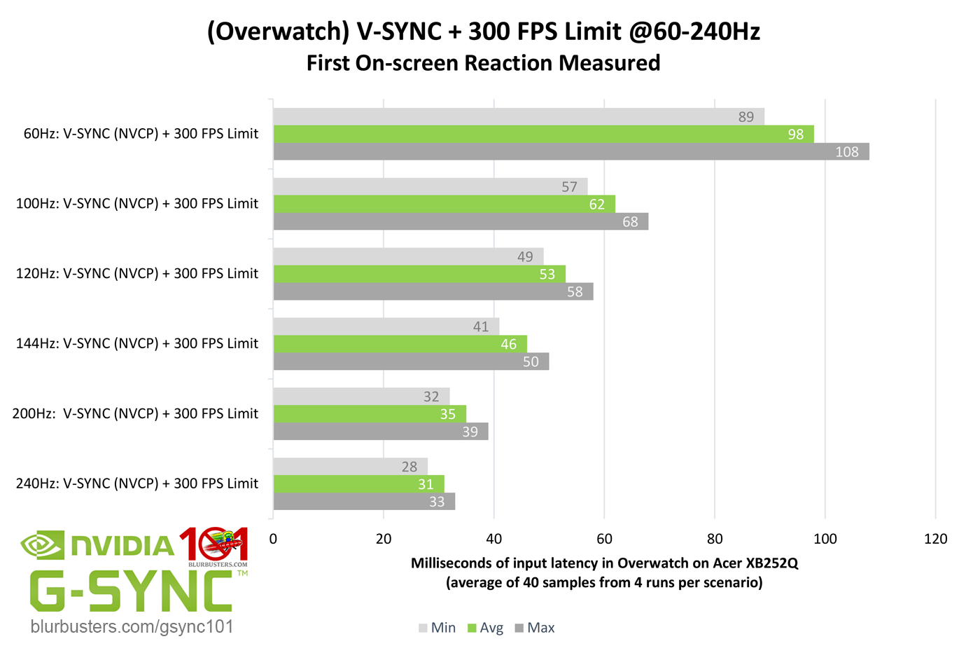

Hier ein guter Guide zu G-Sync und Input-Lag.
https://www.blurbusters.com/gsync/gsync101-input-lag/
Und ein gutes Bild das den Input-Lag bei niedrigeren FPS verdeutlicht.
